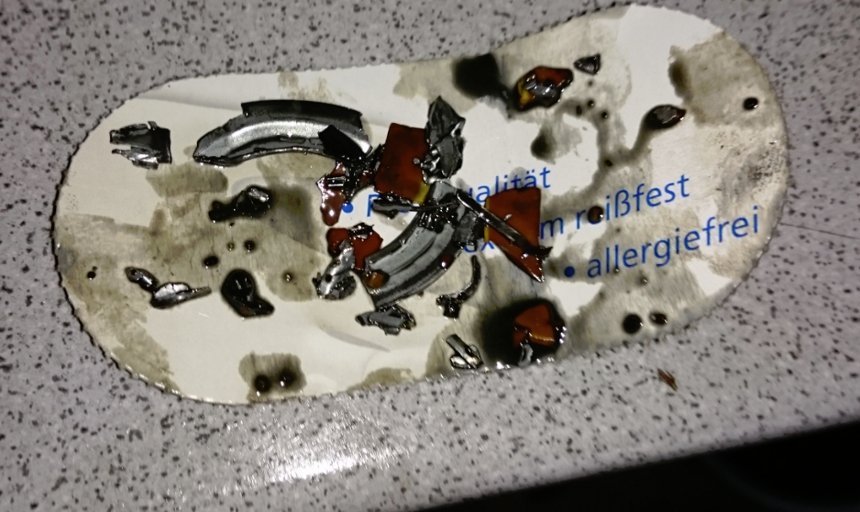

so das sind die ganzen Splitter die ich aus dem Motor rausgeholt habe
- Spliter.PNG (719.35 KiB) 3865 mal betrachtet

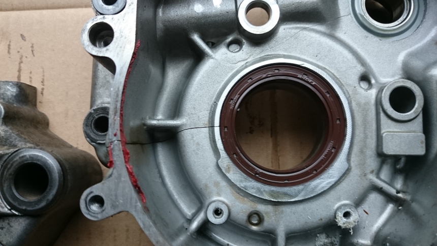

die Linke hälfte
- DSC_0029 - Kopie.JPG (197.64 KiB) 3861 mal betrachtet

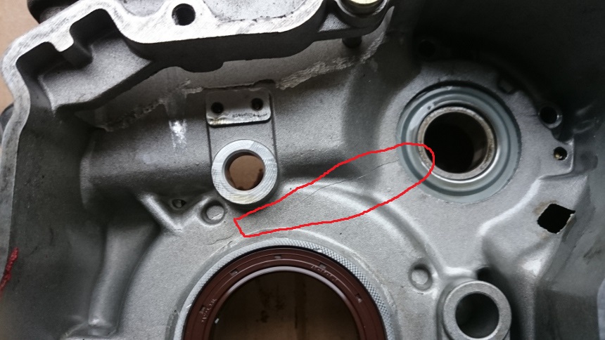

in diesem bereich geht der Riss weiter
- DSC_0030 - Kopie.JPG (149.79 KiB) 3860 mal betrachtet

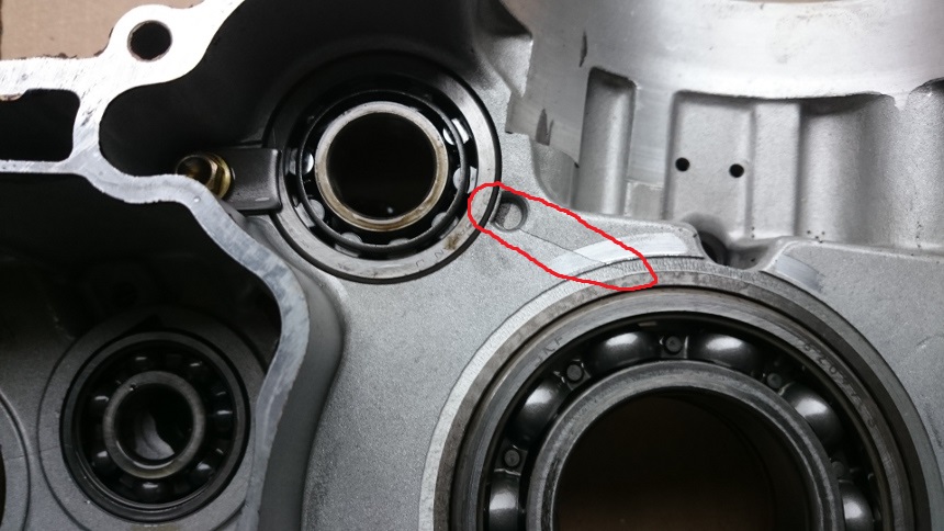

das ist die KW Seite, also innen
- DSC_0023 - Kopie.JPG (146.87 KiB) 3854 mal betrachtet
