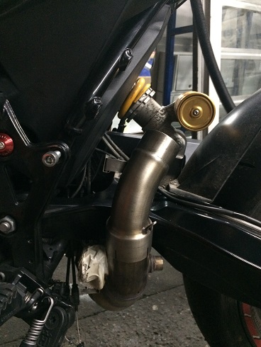

Zwei Hindernisse lagen mir im Weg:
- Tank hat ne Nase bis ins Heck, die muss weg.
- Krümmer muss am Ausgleichsbehälter vorbei.
Nach einigen Recherchen was das Material vom Tank betrifft, siegte der Mut zur Tat. Mit Heißluftföhn das gute Stück erhitzt und gebogen. Ergebnis ist zu 100% ausreichend und ohne Kenntnis nicht zu erkennen.

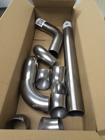

Nun die Schablone für den Krümmer/Auspuffrohr aus 50mm Abwasserrohr:
Heckumbau klein 2.jpg (35.75 KiB) 8572 mal betrachtet
Heckumbau klein 3.jpg (43.64 KiB) 8572 mal betrachtet

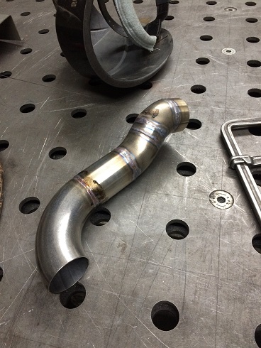

Rücksprache mit Schlosser ergab: Bögen kaufen und zusammenbrutzeln.
Heckumbau klein 4.jpg (61.78 KiB) 8572 mal betrachtet

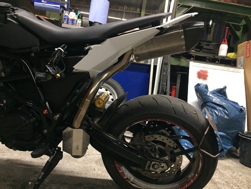

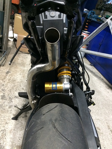

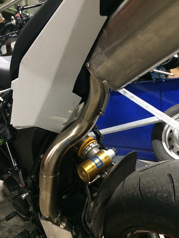

Nun ging es an die Tat... Halter für ESD, Änderung des Krümmers vor der Abgasklappe um diese zu erhalten. Rohre zurechtsägen und brutzeln, Hitzeschutz/Abdeckung im eckigen Nuda-Designe biegen und Halterung an Rohr schweißen. Alles verschleifen und stolz betrachten. Hier ein paar Bilder mit provisorischem Heck und Sitzbank:
