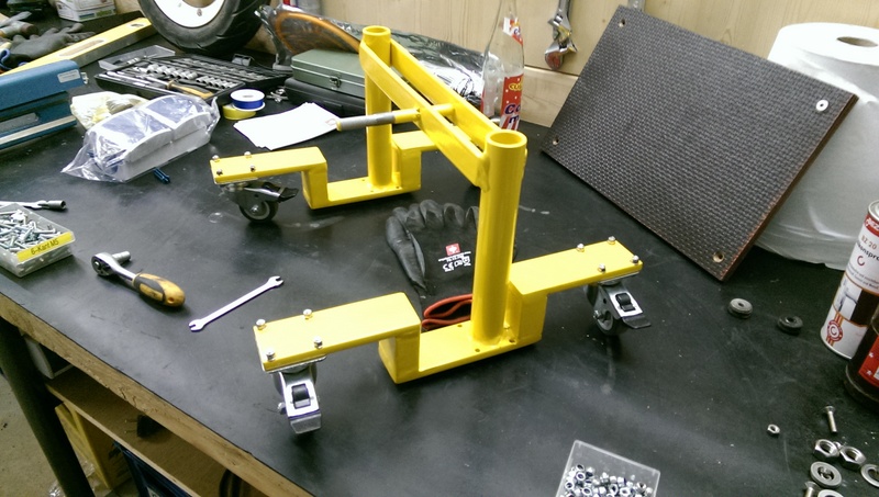

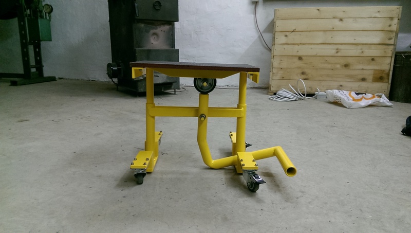

Fahrbar Marke Eigenbau...war gar nicht so leicht mit der größe der Rollen , damit der Hubständer noch unters Moped passt.
Eingefahren 30cm und ausgefahren 41cm

Bauste sowas in serie?
Re: Montageständer
@Bieler_92
ne
war echt eine mega Tüftelei...sieht man auch im ausgefahrenen Zustand, da musste ich unten vom Rohr viel wegnehmen, sonst wäre der Hebel auf dem Boden aufgestanden. Konnte den aber nicht anderst bauen, sonst lies er sich nicht mehr einfahren
Der Kipppunkt war auch sehr schwer zu finden
ne
