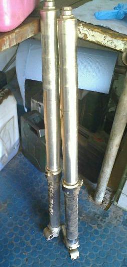

Re: Gabel von 1995er TE350 kompatibel mit der TE350 1992
Bilder folgen....ich habe eine Showa USD Gabel - das kann ich mit sicherheit sagen....
chillimorpheus
- Beiträge: 4
- Registriert: 10.07.16 - 10:32
- Motorrad: TE 350 - 1992
Und diese gabel würde ich günstig mit frischem gabelservice bekommen....
Sieht nach 'ner Showa aus.
Lass dir doch vom Verkäufer die Masse der Gabel geben, dann kannst du mit deiner Gabel vergleichen.
