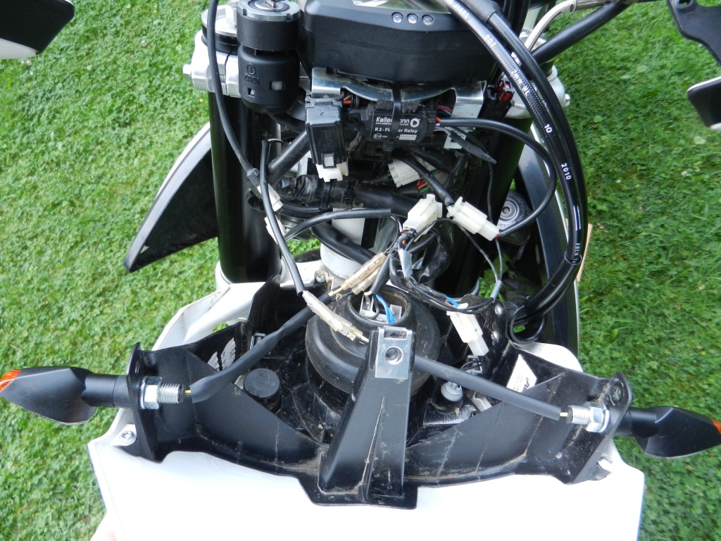

Ich habe an meiner TE 511 LED-Blinker und ein lastunabhängiges Kellermann-Relais verbaut (alles bei Louis erhältlich)
Ich habe die Stecker der originalen Blinker abgeschnitten und mit den Kabeln der neuen Blinker verpresst. So ist es
dann "plug&play" mit dem originalen Kabelbaum. Das Blinkrelais sitzt hinter der Lampenmaske, direkt unter dem Cockpit.
Wenn Du magst, poste ich noch ein paar Bilder dazu.
Gruß Paul

von Firebeast
Hi Frank
Hier die versprochenen Fotos:
Meine TE 511 ...
Heckumbau mit UFO LED-Rücklicht, LOUIS LED Mini-Blinkern und LOUIS LED Kennzeichenbeleuchtung (alles mit E-Prüfzeichen!)
und Eigenbau-Kennzeichenträger. Sieht längst nicht so plump aus wie das originale Heck:
Hier noch im Rohbau:
Front mit LOUIS LED-Blinker
... und YAMAHA-Spiegel
Blick unter die Scheinwerfermaske:
:prost:
Gruß Paul
