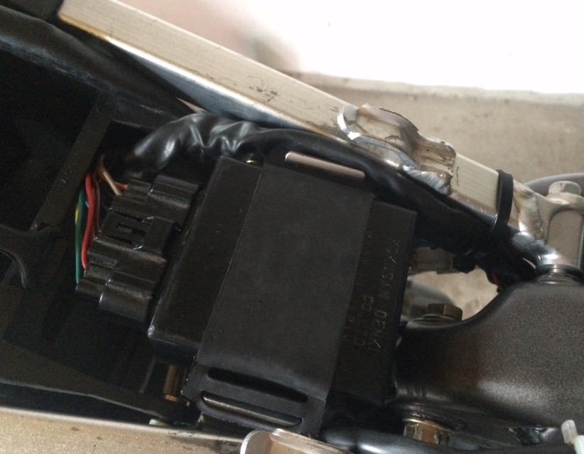

Kann mir jemand sagen wie der Kabelbaum der zur CDI geht richtig verlegt wird ?
Wird der auch oben in diese Klammer am Heckrahmen gelegt, in welche auch das Haltegummi der CDI gehängt wird ? Macht für mich so am meisten Sinn, ist aber ziemlich gequetscht !?
Und im Teileexplosionsbild kann ich's nicht wirklich erkennen...

Wenn ich's richtig im Kopf hab läuft der Kabelbaum eigentlich einfach unter der CDI durch.
Die Haltelaschen sind nur um die CDI einzustecken.

So wie @ kingz schreibt an den Laschen nur die CDI einhängen, Kabelbaum unter der Lasche durch und hinter der Lasche nochmal mit kleinem Kabelbinder (so wie vor der Lasche) am Vierkantrohr fixieren.

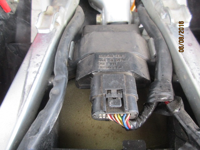

bei mir sieht das so aus. neben der lasche
- IMG_1162.JPG (129.17 KiB) 4566 mal betrachtet

Du bist bestimmt 'n fleißiger Luftfilterwechsler ...

weil der gerade zu strahlt vor lauter filter öl (ist das wirklich ein öl? bin mir unsicher). Meiner ist auf jeden Fall mal grün gewesen und nach einem bad in der besagten Flüssigkeit ist er nun blau ...

achsoo, nee is originalfarbe, war schon besch, bäsch, hellgelb...oder wat wees ich des fuer ne farbe ist.
den hatte ich vor kurzem ma gewechselt

(Hust) Und welche Farbe hat dann das "Öl" auf dem Foto ? "Beige durchsichtig" mit 'n paar Spritzern Maggi ?baustellenolli hat geschrieben:achsoo, nee is originalfarbe, war schon besch, bäsch, hellgelb...oder wat wees ich des fuer ne farbe ist.
P.S.: Die Kabelstränge dürfen ruhig "nicht im Weg" beim LuFi-Wechsel sein ...

... dein Luftfilter scheint nicht geölt zu sein. Die speziellen Luftfilteröle sind normal eingefärbt in z.B. blau oder grün, damit man sieht ob ein Luftfilter geölt ist bzw. ob dieser gleichmäßig an allen Stellen geölt ist. Man braucht nicht viel Öl, der Filter darf nicht triefen. Sehr wenig Öl reicht aber es muss halt gleichmäßig im Schaumstoff verteilt werden. Ich steck den Luftfilter dazu immer in einen transparenten Müllbeutel, kipp nach und nach immer wieder sehr wenig Öl in den Beutel und massiere das Öl im Müllbeutel von außen in den Luftfilter, bis er eine gleichmäßiger Färbung hat. Diese Öle sind sehr klebrig und Binden den Schmutz der angesaugten Luft. Nur den nicht geölten Schaumstoff Luftfilter verbauen, das reicht nicht um feinste Verschmutzungen zurück zu halten. Auch müssen die Anlageflächen des Schaumstofffilters zum Luftfilterkasten hin mit Fett bestrichen werden, damit auch dieser Bereich zuverlässig dicht ist.
Hier mal zwei Bilder von mir, mit frisch geölten Schaumstofffiltern. Der eine ist bläulich der andere grünlich, so muss das aussehen.
