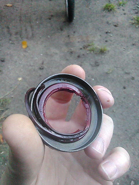

Hi Leute, hab mal eine frage darf aus der Lichtmaschine etwas Öl auslaufen wenn man den Deckel rechts öffnet?
Modell TE 610 91
Mfg Alex
Bilder im Anhang!

Nein, darf nicht. Simmerring im Eimer.

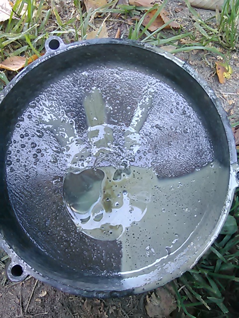

Danke für die schnelle Antwort. Das heißt Lichtmaschine ausbauen? Könnte sie dadurch auch Öl verbrennen? Sie fing leicht an zu qualmen aber war noch nicht doll. Der Ölstand bleibt gleich!

Verbrennen kann sie da durch nix. Wahrscheinlich Schaftdichtungen oder Kolbenringe.

Was mich stutzig macht die Abgase riechen nicht nach Öl, sondern nach unverbrannten Sprit. Ich schau erstmal nach den Simmerring. Ich halte dich auf dem laufenden.

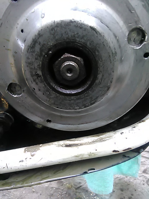

also Polrad und Lima sind ab. Der Simmerring ist auch zu sehen jetzt die frage wie bekomme ich den raus da er am Metall festklebt?
Mfg Alex
Beiträge: 6783
Registriert: 04.04.02 - 11:17
Motorrad: TE 610 '95
Wohnort: 86381 Krumbach
Re: Lichtmaschine
Beitrag von Huskyschrauber »
Da klebt nix, der seitzt halt Stramm.
Gibt Leute, die haben da seitlich nen Spax reingedreht und daran gezogen.
Ich stech immer nen Schraubenzieher rein.
Mach aber das Lager darunter und den Dichtrsitz nicht kaputt.

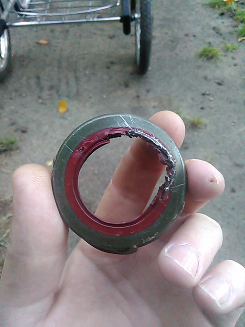

Gehört das braune auch zum Simmerring?
Mfg
HVA tom
Re: Lichtmaschine
Beitrag von HVA tom »
ja klar ;-)

Ok aber ich bekomme ihn so nicht raus muss ich den Motor spalten?
HVA tom
Re: Lichtmaschine
da musst du schon tiefer reinrumpeln unter die lippe und weg-kneppen nach außen :heba:

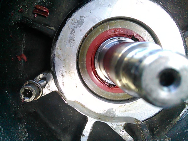

So Der Simmerring ist draußen. Kann mir einer sagen wo ich passenden Ersatz herbekomme? Im Internet find ich nichts.

Ich brauche doch aber einen der außen aus Metall ist oder nicht?

nö.. die anderen gehen auch. sind auch an der stelle aus metall aber mit "gummi" überzogen.
beim einbau des Polrades auf jeden fall den Polradkonus und den kurbelwellenstumpf gründlich entfetten!

Hab nochmal eine frage ich habe bei der Kurbelwelle eine Staubkappe aus Plastik die kommt doch über dem eingebauten Simmerring also Lager, Simmerring, Staubkappe?
HVA tom
Re: Lichtmaschine
das ist ein abstandshalter zwischen simmerring und stator ,das der simmerring nicht rauswandert , nach dem du den simmerring eingebaut hast kommt die plastikscheibe (mit der breiten seite zum simmerring) also dieser abstandshalter rein und dann wird der stator ans gehäuse geschraubt.

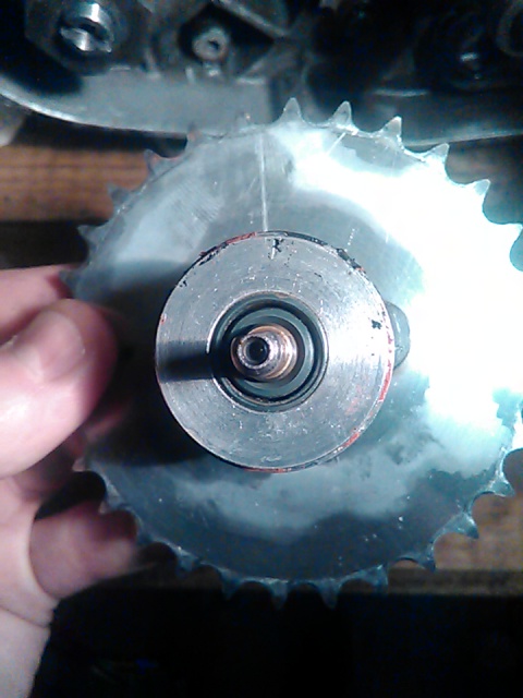

So Simmerring gewechselt jetzt möchte ich die andere Seite wechseln aber wie bekomme ich das Zahnrad ab was vor dem Kurbelwellensimmering sitz mit einer Kralle (Abzieher)?
Mfg
Beiträge: 6783
Re: Lichtmaschine
Ja, abzieher. Und vor der montage das Ding warm machen.

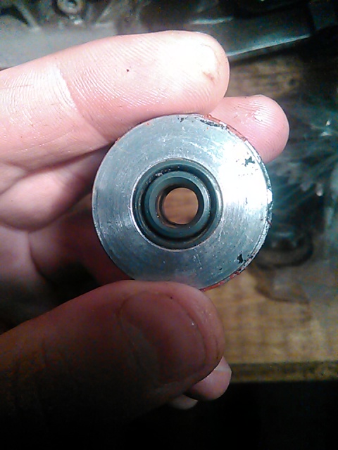

Hallo Jungs, so Simmerring auf der anderen Seite auch gewechselt war ein Krampf das Zahnrad ab zumachen die Krallen von heute halten nichts aus einmal angesetzt und das Ding war Schrott. Dann ein DDR abzieher und knack ab ist es. Ich wollte dann gleich den O Ring an der Wasserpumpe wechseln da ist mir ausgefallen der Simmerring von der Pumpe ist undicht lässt Öl durch mein Husqvarna Händler hat für eine 91er keine Dichtung was jemand woher man die bekommt? Bilder im Anhang. Bei eBay find ich die nicht einzelnt.
