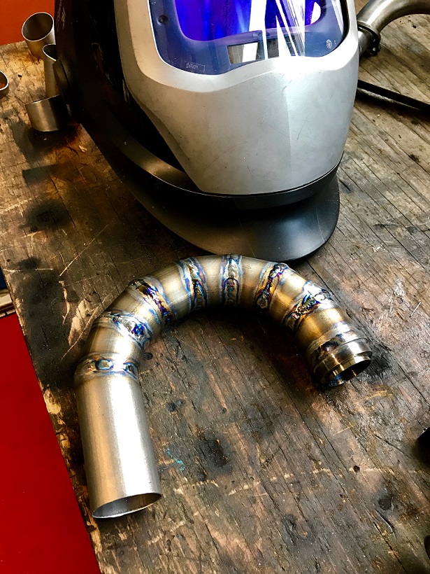

Also hab mich doch dazu entschieden das komplette Rohr aus Titan nachzubauen.
Hab mich gestern morgen um 9 Uhr hingesetzt und ziemlich ohne Unterbrechung bis heute durchgemacht.
Jetzt ist sie zu 95% fertig.
Noch die M6 Muttern für den Hitzeschutz aufschweißen, sobald diese da sind.
Die vorderen zwei Rohre sind jetzt zu 100% eingepasst.
Das hauptrohr muss ich evtl noch 1-2 mal trennen und ausgerichtet, neu verschweißen.
Hab das alles ja ohne schweißlehre gemacht, relativ "frei schnautze".
Demnach kanns dann schon sein, dass ich es noch ein wenig ausrichten muss.
Auch habe ich dadurch ziemlich heftige Spalte zwischen den Teilen gehabt.
Auf den Bildern von weiter weg, sehen die Schweißnähte komischerweise echt grob und stark geschuppt aus. in der Detailaufnahme sieht man aber, das sie eigentlich " relativ" ( so gut ich kann) glatt sind. Zumindest So glatt wie man Sie hin bekommt, wenn man einen spalt von teilweise 5 mm überbrücken muss.
Man kann aber definitiv als Erfahrung weiter geben, dass 0.8mm Rohre wirklich eine Herausforderung sind. Ich hab mir zum Teil echt schwer getan. Und ich würde schon sagen das ich fit bin am WIG Gerät.
Die Rohre "brennen" so Mega schnell weg, dass man es kaum mitbekommt.
Einen Spalt zu füllen und von den 0.8mm Seiten her aufzubauen ist definitiv sehr schwer bis unmöglich für einen der ungeübt ist mit dem WIG Schweißen.
Es ist daher zwingend notwendig, die Segmente sehr passgenau zu fertigen.
Wenn man, so wie ich, einfach mal frei schnautze drauf los legt, kann das Projekt an 4-5mm Spalten direkt scheitern.
Ich hab es hinbekommen auch mal 4-5mm Zu Brücken und eine naht zu machen, allerdings darf man dann eben auch keine perfekte naht erwarten.
Das Ergebnis auf der Waage ist nun:
Stahl fresco (2-1-1) : 1750g ( ohne die spannringe am Zylinderkopf), also 1800g komplett.
Stahl Original (2-1-2): 2900g
Titan: 1050g
Also 750 Gramm abgeworfen im vgl zur stahl 2-1-1

Sorry, mal ganz dumm gefragt: Werden die Schweißnähte noch verschliffen oder bleiben die so? Nicht dass die Nähte schlecht aussehen würden, aber dadurch dass der Krümmer nun mal gestückelt ist (sein muss) sind es so viele ;)
Freundliche Grüße
Etze
NoTolerance
Beiträge: 872
Registriert: 26.04.13 - 11:03
Motorrad: SM630
Wohnort: Stuttgart
Re: Titan Krümmer SM 630
Beitrag von NoTolerance »
Wird nicht überschliffen.
Ich mag die Optik sehr mit den vielen Nähten.
Aber! Das ganze wird sich noch etwas relativieren, wenn der Krümmer im betrieb anläuft. ;)
