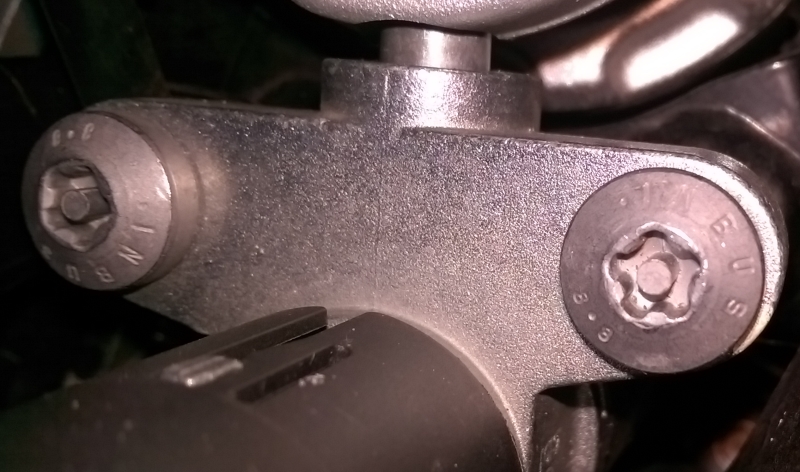

Der Bit am Zündschloss der Nuda für die 2 M8 x 40 Schrauben.
Ist das ein TR Torx 40?

Da Geschmäcker verschieden und die Schraubenkopfformen vielfältig sind, würde ich nur funktionsabsichernde
Wenn es Torx sein soll, würde ich (nach meinem bereits probiertem Torxtest) einen T 40 Kopf zum Beilegen definieren.
Wer bei den Original-Schrauben bleiben will, bestellt die Original-Teilenummer. Original ist es kein Torx, sondern diese Sondersicherheitsausführung: "5-Rund mit Stift (5-Lobe Security, Pentalobe Security)", deren Größe ich leider nicht definieren konnte.
(Torx mit Lochaussparung kann keiner passen, weil 6-Stern nicht in den 5-Stern passt.)
Dafür wird nicht jeder einen passenden Bit haben. Auf manchen Anbieterseiten ist der Zugang zum Bit "nur für autorisiertes Servicepersonal" ausgewiesen.
Ein Grund, weshalb häufiger Abdeckungen mit Schraubenaussparungen angeboten werden.
Im ungünstigsten Fall, sind es Abreißschrauben. Der Selbstschrauber sollte sich darauf vorbereiten.

Das Drehmoment für "Zündschloß am Rahmen" ist im Werktatthandbuch mit 19 Nm angegeben.
Auch da ist der Bit nicht näher definiert: "Die zwei Schrauben (1) mit dem speziellen Schlüssel abschrauben."

Geht es jetzt darum einen Torx-Bit beizulegen oder die Schrauben?
Oder beides?
Besser wäre es ja wohl so einen Bit beizulegen, mit dem man die orginalen Schrauben (die 5-Zacken-Stern-Dinger mit dem Zapfen in der Mitte) rausdrehen kann.

Für die Originalen Zündschloss-Schrauben brauchst Du einen fünf(5)-eckigen "IPR40" aus einem "TORX PLUS" Satz.
Torx Plus mit Stift (5 Point Security) "IPR"
Wera 134706 IPR40 x 35mm Security TorxPlus Bit, Pentalobe, Five Lobe
Facom Bit für Schrauben mit Torx Plus Profil Tamper Resistant IPR40 EXRP.140
Oder einzeln in der Bucht: "Schraubendreherbit 14 TORX Plus ELORA-3050-IPR 40"
