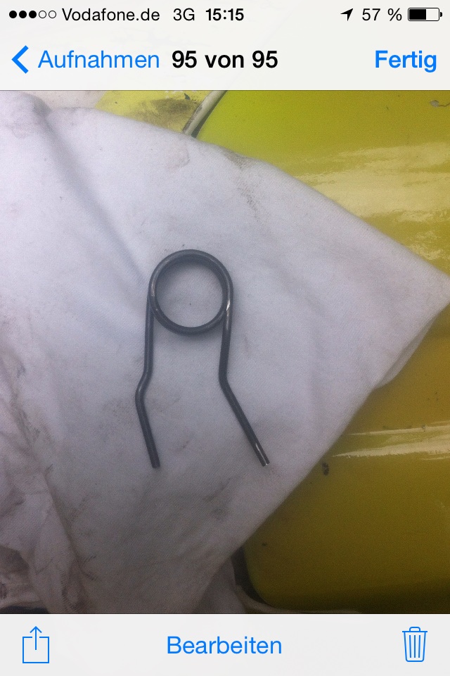

Moin Moin,kleines Problem mit diesem Federchen.Kann mir einer sagen ob die verbogen ist oder ob se so aussieht ab Werk. Grüße an alle. :heba:

Wie sieht sie denn aus?

Feder
Feder
Hat's beim ersten mal nicht mitgesendet. :kadw:
Re: Feder Schaltwelle TE 410 Bj.95
Verfasst: 07.05.17 - 17:20
von Huskyschrauber
Verbogen...find leider gerade kein Bild von der richtigen Form.
Verfasst: 07.05.17 - 17:39
von Stapser
Habe auch kein gescheites Bild gefunden. Aber dachte eigentlich auch das se anders aussah, zumal bekomme ich se so nicht rein :ka: . Danke für die Info :Top:

Großen Kupplungsdeckel nicht richtig eingebaut

So muss sie eingesetzt aussehen, und der Stahlstift im großen Kupplungsdeckel MUSS zwischen die Schenkel der Feder beim Einbau !!!!!

Das mit der Feder passiert gerne, wenn der Dorn im großen Kupplungsdeckel gegen die Feder gedrückt wird. Das passiert gerne. Deshalb das Moped auf die Seite legen, 1. Gang rein und dann den großen Kupplungsdeckel montieren, ansonsten hat man da richtig Spaß.... !!!!

Ach jetzt sehe ich das,hab gedacht der ist immer zur Führung da. Aber der macht ja bis zur Feder durch :shock: .Na jetzt dämmerts mir...

Mit einem Grinsen im Gesicht,kann ich hiermit verkünden das sie normal schaltet und ihre 50 wieder fährt ;-) Es lag an dem Bolzen und der Feder.Kleine Sache große Wirkung. Hab mal noch ein Bild gemacht,bissi dunkel aber vielleicht erkennt man nen bissi. Danke an die Helfer schöne Saison allen :2w:
