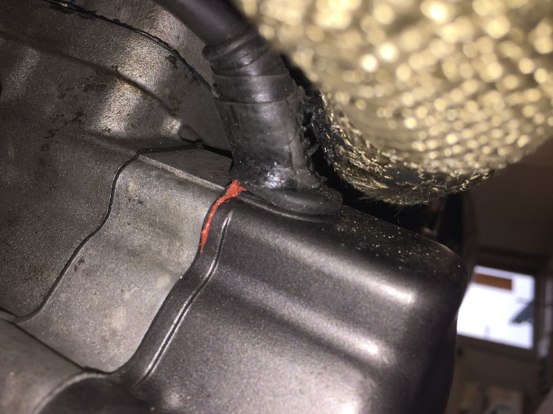

und zwar hab ich folgendes Problem.
Mein Krümmer drückt auf das Kabel der Lichtmaschine.
Hab schon versucht den Krummer neu auszurichten damit er nicht mehr auf das Kabel drückt.
Leider bringt das nicht viel er drückt nach kurzer Fahrt wieder auf das Kabel.
Hat jemand ne Idee wie man das Problem lösen kann?

Original- oder Zubehörauspuff?

Orginal Krümmer

Einfach das Kabel auf der gegenüberliegenden Seite am Rahmen mit einem Kabelbinder befestigen, hab ich auch so gemacht.
