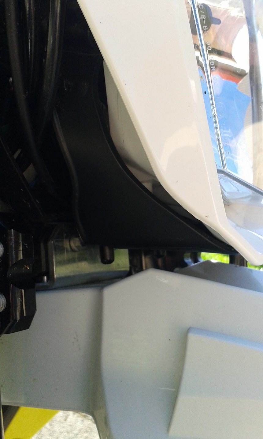

Hallo Zusammen,
in kürze zu meiner Selbst. Bin neu hier und auch seit kurzem ein stolzer Besitzer der 701 SM :massa: :D .
Diese hat nun schon 1800km drauf und macht bei jeder Fahrt mehr und mehr Laune :hva: . Komme von einem 4-Zylinder (Z1000) und bereue seither keine Minute des Wechsels.
Die Lampenmaske sowie den Fender habe ich aber gleich nach dem Kauf ersetzt, da das Original mir so gar nicht zugesagt hat.
Nun zum Umbau:
1x Scheinwerfermaske für Modell TE/FE 15-16, Farbe: Weiß (Original von Husqvarna)
1x Scheinwerfer für Modell TE und FE -16
1x Acerbis Vorderradkotflügel Supermoto Weiß in Einheitsgröße. Vorsicht: Der Fender ist zwar Weiß, aber leider in einem Ton, der nicht mit der 701 zusammenpassen (was auch Zufall gewesen wäre). Nach ner Zeit sieht man den Unterschied aber kaum noch.
Der Umbau sehr einfach. Die Lampenmaske musste man zwar mit einem scharfen Teppichmesser anpassen, das war aber zu keiner Zeit eine direkte Herausforderung. Ich konnte sogar den originalen Lampenschutz gegen eindringen von Spritzwasser wieder verwenden. Die Verwendung aller originalen Schraubstellen, ohne der Notwendigkeit von neuen Bohrungen, war ebenso möglich. Ich möchte nicht direkt von Plug and Play sprechen, aber es kommt mit ein bisschen handwerklichem Geschick schon nahe.
Den Fender anzubringen war eigentlich genau so einfach. Ich musste auch keine Türdichtungen oder ähnliches anbringen. Auch hier hab ich alle originalen Anschraubstellen wieder verwendet. Lediglich der Fender selbst muss mit den passenden Bohrungen versehen werden. Zur besseren Stabilität des Fenders habe ich einen Alu-Winkel noch montiert.
Mit der Zeit werde ich noch ein paar Aufkleber/Dekore anbringen, dass die 701 nicht mehr ganz so im weißen Kleid daher kommt 8-) .
Bei Wunsch kann ich gerne noch weitere Bilder bereitstellen.

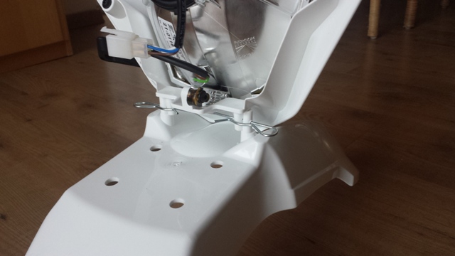

Auf den Kotflügel der 2017er 701 passt auch die Lampenmaske der aktuellen KTM EXC-Modelle!

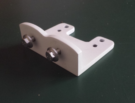

Ansonsten kann man sich aus einem Alu-Winkel auch eine Halterung für den Kotflügel der FS-450 (MY 2015 bzw. KTM 640/660) machen.
Zu dem Kotflügel passt die Lampenmaske der FE-Modelle von 2014 sehr gut. Wenn man die Haltestifte gerade ausrichtet und durchbohrt, kann man diese mit kleinen Federsplinten fixieren.
