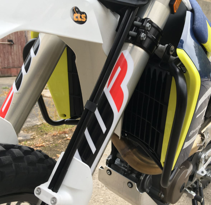

Hier ein Bild vom 701er Kühlerschutzbügel an einer 2018er Enduro in den "alten" Farben - integriert sich gut, Montage ist simpel (beiliegende Gummis und Hülsen wie auf der beiliegenden Zeichnung positionieren, auch wenn das auf den ersten Blick keinen Sinn macht ;)) und die Bügel sind auch nicht sehr schwer:

Vielen Dank clh_1979, so ein Bild habe ich auch gesucht.
