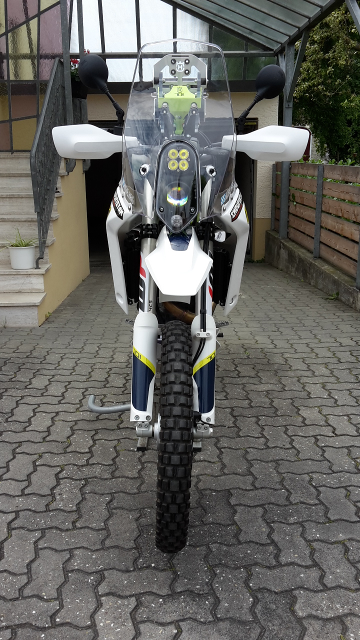

Ich selber habe den Remus dran und bin mit der erheblich geänderten Geräuschänderung echt zufrieden. Im Stand hört sie sich nach "großem Moped" an.......beim "Dahinfahren" ist´s (mir) nicht zu laut.........und wenn ich "rechts nach unten drehe" :heba:
Das ist mein "Zwerg"........ich weis....ist keine Subbamoddo:
Gruß vom Mikka
