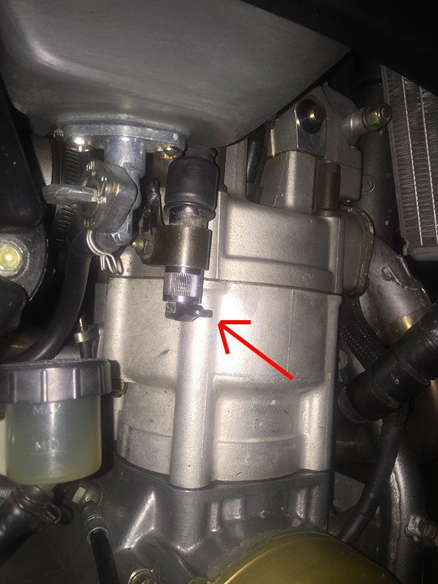

ich hab mir gestern eine SM610R/2000 gekauft und hab jetzt eine blöde Frage:
In welcher Stellung muss der Choke beim Starten stehen (s. Anhang)?
Da sie bei beiden Stellungen anspringt und läuft, bin ich mir nicht sicher.
Der Vorbesitzer hat auch eher probiert, als dass er es gewusst hätte...
Hab sie gestern 2 Std lang zu mir nach Haus gefahren. Wenn der Choke in der falsche Stellung war, kann das geschadet haben?
Besten Dank für etwaige Antworten!

Der Chokehebel auf dem Foto ist nicht gezogen.
Es ist komisch, dass du keinen Unterschied bemerkst, wenn du den Choke betätigst.
Da würde ich mal den Tank runter nehmen und den Chokezug verfolgen und prüfen ob der Chokemechanismus überhaupt funktioniert.

Re: Anfängerfrage zum Choke
Der ist falsch eingestellt...
Oder eher gesagt ohne Funktion gerade.
Um den sauber einzustellen musste am Vergaser die Anschraubplatte auch abschrauben!
Hallo
besten Dank für die Rückmeldungen.
Es ist nun so: Ich bin ja nur das eine mal gefahren, als ich sie 2Std nach Hause geholt habe.
Heute beim Anlassen springt sie nur in der Stellung vom Foto an. Wenn ich den Hebel runterkippe, geht sie sofort aus.
Bei normalem Standgas tendierte sie jedoch auch in der Horizontalstellung auszugehen. Ich musste immer die Hand leicht am Gas haben.
Gefahren ist sie dann, jedoch musste ich immer aufpassen, dass sie nicht abstirbt. Das war bei der nach Hause Fahrt gar nicht so.
Kann doch nicht sein, dass sich wegen 2 Tage stehen die Ventile verstellt haben, oder? Oder mach ich sonst einen Deppenfehler?
Hab noch den Motorklang aufegnommen (.mov), kann es aber anscheinend nicht hier hochladen. Es rattert so ein bisschen hohl (war aber von Anfang an so).
Ich weiss, ist wahrscheinlich schwierig mit einer Ferndiagnose - aber, wer weiss...
Vielen Dank schon mal.
