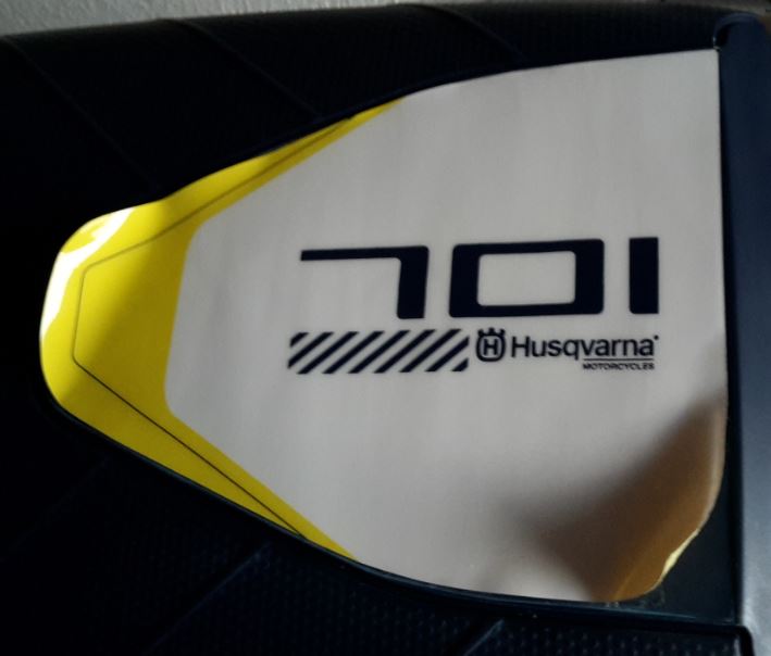

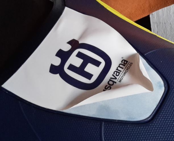

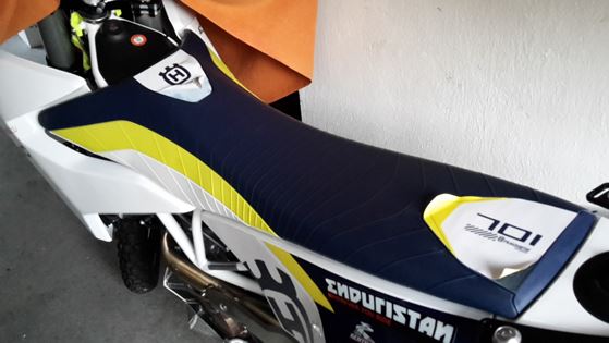

jetzt weis ich wie lange es gehalten hat :shock:
Das Moped stand seit dem ich die reparierte Sitzbank erhalten habe zugedeckt in der Garage. Heute habe ich die Decke runtergezogen und hätt fast kotzen müssen. Der vordere Aufkleber und auch der beim letzten Mal reparierte hintere Aufkleber........seht selber:
Bin ja mal gespannt was mein Händler nun dazu sagt.........Morgen um 10Uhr macht er seinen Laden auf............
Gruß vom Mikka
