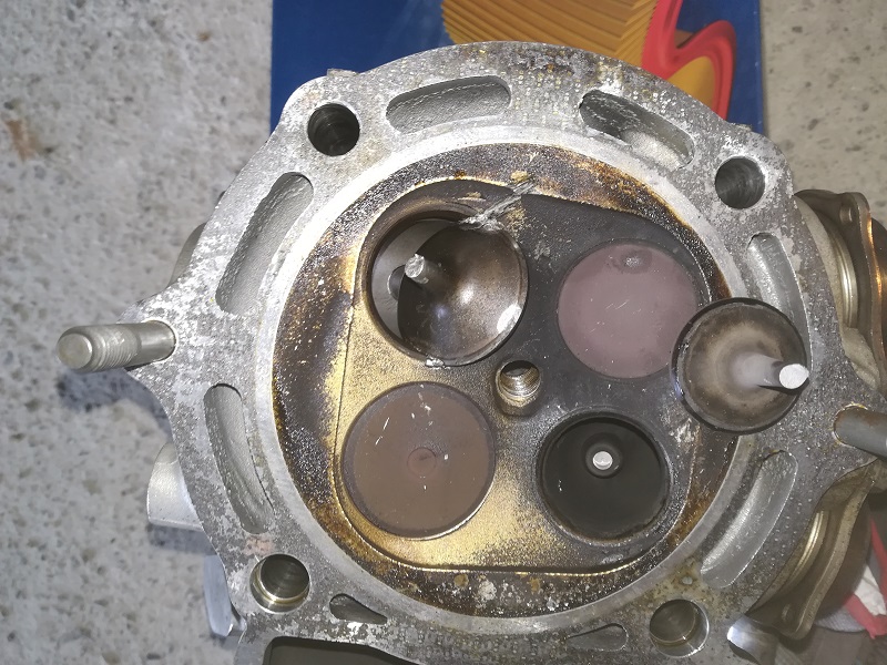

Servus miteinander,
zuerst mal eine kleiner Vorstellung meinerseits, hab ich mir gestern eine 04er SM450r gekauft, mit Motorschaden.
Bin erhlich gesagt davon ausgegangen, dass der komplette Motor in Fetzen ist, ist aber weniger schlimm, "nur" der Zylinderkopf ist kaputt (und Kolben sowie Steuerkette zu tauschen natürlich).
Da haben sich offenbar 2 Ventile selbstständig gemacht ohne dass die Steuerkette gerissen ist o.O
Ein Ventil hängt noch im Kopf, das andere ist sauber abgerissen.
Ist im Forum jemand, der idealerweise jemanden kennt, der das reparieren kann bzw. eine Abschätzung abgeben kann, ob das reparabel ist?
Ein neuer Kopf für 1500€ ist ja nicht grade ein Schnäppchen ;)
Danke & Grüße aus Tirol
Dani

Ein Instandsetzer sollte das schon machen können...braucht halt das wechseln der Ventilsitze, evtl. noch der Führungen.
Und es wird etwas aufgeschweißt werden müssen.
Und dann werden die die Kosten für die Titanventile mal so richtig auf den Hintern setzen :)

Das ist egal...die originalen Titan-Ventile hats auch schon vorher zerlegt :) Teller abgerissen :)
Eigentlich bist du soweit wie vorher...nur der Kopf muss nicht mehr repariert werden.
