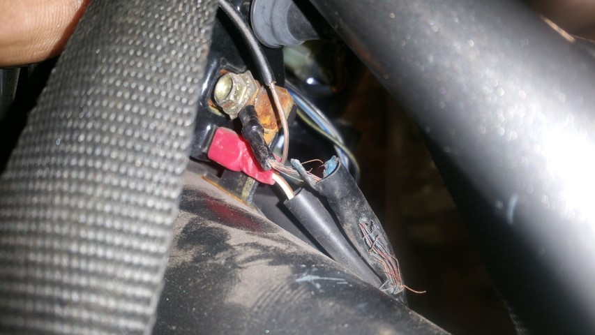

An der Zündspule hab ich ein vergammeltes und nur noch fragmentarisch vorhandenes Kabel entdeckt. Es kommt...besser gesagt "kam" von einer Mehrfachverbindung blauer Kabel im Kabelbaum, auf Höhe des Rahmenkopfes/Lenkrohr Ich gehe von einem Massekabel aus, zumindest deute ich das aus dem SLP des WHB's.
Gammelkabel
Gammelkabel
20180828_185113 (Small).jpg (107.9 KiB) 1599 mal betrachtet
Ursprung des Gammelkabels=aus der linken Seite des schwarzen Schrumpfschlauches.
20180828_210838 (Small).jpg (142.26 KiB) 1599 mal betrachtet
Warum benötigt die Spule, diese ohnehin sehr dünne, Masseverbindung zum Kabelbaum? Sie ist doch über den Rahmen mit Batterie-Minus verbunden.

Ich vermute eher dass das die Masseverbindung für den Rest der Elektrik ist. Die Zündspule wirds wirklich vom Rahmen kriegen.
Sollte aber der SLP auch sagen....

Hab mir den Stromlaufplan nochmal mit der Lupe betrachtet. Dort sieht es wirklich so aus, als würde die Spule ihre Masse nur über den Rahmen beziehen.
Da ich nicht einschätzen konnte, ob das zusätzliche Massekabel, original oder selbstgepfuscht war, wollte ich mich hier mal rückversichern.
Danke Huskyschrauber für Deine Einschätzung. Ich werde das Kabel weglassen. Sinn macht es eh keinen.

Korrekt- Spule zieht Masse über Rahmen...bzw. Motor.
Das Massekabel wird auf dem Motorblock in der Nähe des Anlassers plaziert. Ggf. sogar die Befestigungsscharube vom Anlasser.
Und das andere Ende in den Sicherungskasten oder direkt an die Batterie- reicht ja wenn plus auf Sicherung läuft.
Und zum pfusch: Husky Masse war bis 2012 blau. Muss nicht sein, dass das Selbstpfusch ist- wenn blau Blinker, Licht, Hupe ect. auf masse legt dann gehört das schon so. Der Ort der Befestigung ist dir frei wählbar.
