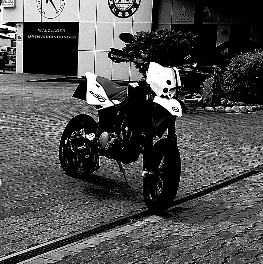

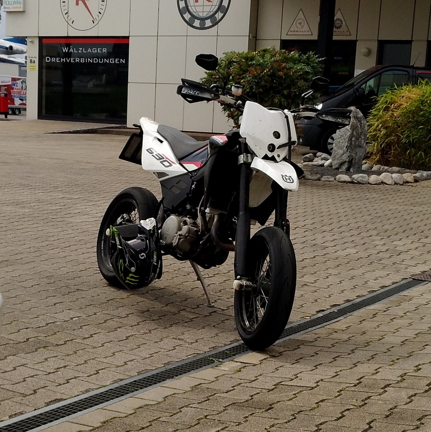

Wie gesagt, es gibt zum einen schon mal 5mm höhere Rasten. Der zweite Punkt, die Gewindestange zwischen Gabel und Kolben einkürzen, damit du die Gewindestange weiter durch drehen kannst, die würde ja sonst irgendwann am Bremshebel anstehen. Dann noch eine flache Mutter oben auf der Gabel zum Kontern, damit noch etwas an Verstellweg bzw. Gewinde nach oben zum Balg übrig und sichtbar bleibt. Die Mutter könnte zwar auch in den Balg eintauchen aber soll ja auch noch genügend Reserveweg fürs volle Reinlatschen in die Bremse übrig bleiben. Jetzt noch einen neuen Exzenter für den Fußbremshebel anfertigen, der natürlich im Durchmesser größer ist als der alte. Beim einstellen der Fußbremshebels darauf achten, die Gabel hat ja ein Langloch. Das Langloch ist auch wichtig aber zu lang ausgeführt. Normal ist es so, der Hebel steht recht hoch weil er per Feder hochgezogen wird. Du trittst vorne am Hebel also erst mal so 1cm bis 2cm bis überhaupt mal der Bremskolben betätigt wird. Man kann den Bremshebel per Exzenter so weit runter stellen, dass der Bolzen im Langloch der Gabel nur noch so 2mm Luft hat. Wichtig!!!!!! Es muss da noch etwas Abstand bleiben!!!!! Machs du das zu knapp, die bremse erwärmt sich und verschließt die Rücklaufbohrung im Bremszylinder, dann kann die Bremse durch Erwährmung komplett hydraulisch blockieren!!!!! Sie löst sich dann erst wieder, wenn an den Entlüftungsnippel öffnet bzw. wenn die Bremse wieder komplett kalt ist. Wie gesagt, das Langloch in der Gabel ist notwendig, wie auch ein gewisser Splat bis zur Betätigung aber so viel wie es original ist, so viel brauchts nicht. Und jeden mm den du hinten an Weg einsparen kannst, ergibt durch das Hebelverhältnis vorne am Fußbremshebel etwa 5mm. Ich hab bei mir sogar noch die Möglichkeit tiefer zu stellen als ich es brauch.
So sieht das dann aus.
large_DSCN6547_JPG_1602a65f1de470d861d8b58086ba750c - Kopie.jpg (263.53 KiB) 15186 mal betrachtet
Hier mal meine Diva, steht bald zum Verkauf!
large_DSCN8690_JPG_26d66e8ff2d8a9c600a279ed6c9b5724 - Kopie.jpg (262.19 KiB) 15186 mal betrachtet
