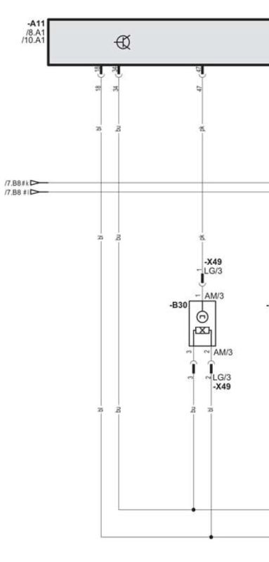

Hier noch der Ausschnitt aus dem Schaltplan, falls es etwas hilft (B30 ist der Seitenständerschalter und A11 das Motorsteuergerät):

von thandd
Ich habe leider hier zu Hause kein Oszilloskop.
Das bräuchte man, um das Signal, welches zum Steuergerät geht, zu analysieren. Falls ich dazu komme, das zu erledigen (kann es nicht versprechen), liefere ich die Daten und eine Schaltung für den Dongle, auf Basis eines NE555 (sog. Timer-IC).
Der Schaltplan liefert nur die Info, welche Leitungen/Anschlüsse der Spannungsversorgung und dem Signalaustausch dienen.
Es gäbe auch einen Weg ohne Oszilloskop. Da müsste man aber den Angaben von Vanasche, und deren Foto trauen.
Da ich allerdings ungern meine ECU mit falschen Spannungen abschieße, bevorzuge ich die saubere Variante.

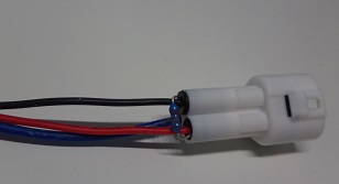

Mein Test-Dongle ist fertig. (noch mit 4W Wiederstand, da ich den als ersters in der Hand hatte)
Das teuerste an der Sache ist der Stecker. 9,95 plus 5,99 Versand. Und man muss mindestens zwei kaufen um auf den Mindestbestellwert zu kommen.
Die hochkomplizierte Elektronik des Dongles, bestehend aus einem einzigen Wiederstand 2,2 kilo-Ohm 0,5W.
Die Enden des Wiederstandes umbiegen und an die Steckeranschlüsse krimpen kann sicherlich jeder selber.
Der Wiederstand des Enddongles verschwindet mit im Stecker. Dazu muss man mit einem Cutter zwei kleine Schnitte hinten im Stecker machen. Der Stecker kann man dann hinten mit Zweikomponentenkleber einfach verschließen.
Für alle welche das zu komplizeirt ist oder zu teuer, gibts eine günstigere Lösung. Man besorgt sich einen Wiederstand 2,2 kilo-Ohm 0,5W und befestigt diesen einfach mit Isolierband in der Nähe des Steckers vom Kabelbaum. Bei Beschädigung des Gebers oder Verlust des Seitenständers samt Gebers steckt man den Nehmer ab. Dann wickelt man das Isolierband ab und holt den Wiederstand hervor. Die Anschlussdrähte des Wiederstandes steckt man von hinten in den Stecker welcher am Kabelbaum ist, zusätzlich zu den Drähten schwarz und rosa. (durch die schwarzen Gummidichtungen) Dadurch wird der Wiederstand auch gleich in Position gehalten. Das abgewickelte Isolierband kann man gleich nutzen um den Wiederstand im eingesteckten Zustand am Kabel zu befestigen.
Ich frage mich, wie viel es in China kostet, einen Wiederstand in ein kleines Plastikgehäuße zu vergießen und mit zwei Drähten am Stecker anzuschließen. Dann muss man das Ganze noch verzollen und nach Deustchland schicken. Da einige in Europa den Dongle für 20€ anbieten, kann das also nicht so teuer sein, dass es einen Preis von 89€ rechtfertigt, so wie ihn einige Händler aufrufen. Die Gewährleistungsrisiken sind bei einem einfachen Wiederstand sicherlich überschaubar. Der Wiederstand dürfte länger halten als das Bike oder der Fahrer.
Gruß, MBSprinter
