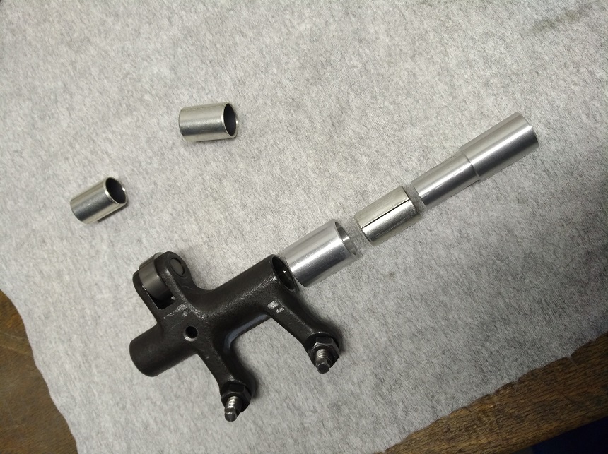

... mal als Tipp, es gibt auch breitere Kipphebelbüchsen,

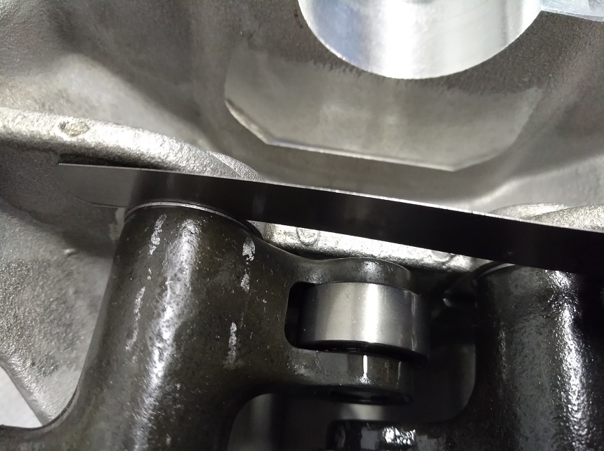

Ich hab zur allgemeinen radial Spielminimierung nun auch mal die Kipphebel in den Kipphebelverschluss geklebt. Im Bild siehst auch die Distanzscheiben.

Ich leg die Scheibe gegen die Abnutzung vom Alu an der Haube immer zwischen Kipphebel und Haube, quasi als axiale Anlaufscheibe.
