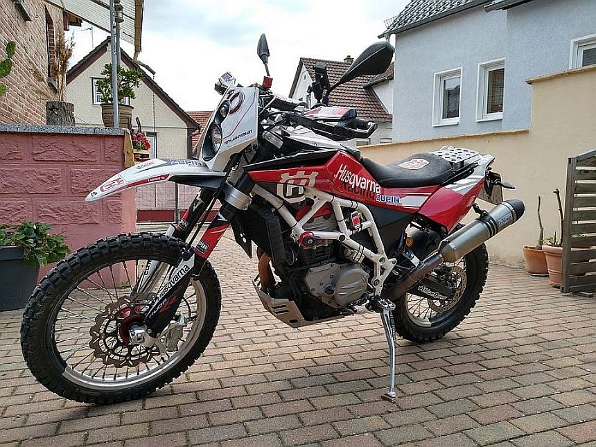

Ich habe ja lange nicht mehr ins Forum reingeschaut. Jetzt, nach langen Wartezeit, habe ich meine Zupin 900 RR bei African Queens
http://www.africanqueens.de
abgeholt.Dort wurde ein Hecktank entwickelt und eingebaut. Damit wird sie dann hoffentlich genau zu dem "Reise-Mobil" das ich mir schon immer gewünscht habe. Die Rückfahrt, ca. 350 km, schön über Landstraße, hat mir auf jeden Fall wieder ein Grinsen ins Gesicht gezaubert. War doch eine lange Zeit ohne den vielleicht besten Landstraßenmotor aller Zeiten!
Ach ja, falls jemand Interesse am Zusatztank hat. Ich habe den Rohling bei Stephan gelassen, so dass ein erneuter Umbau deutlich preiswerter sein sollte.
Freue mich jetzt auf den nächsten Urlaub!

von triplehead
interessant :Top:
wieviel sprit passt denn in die zusatztanks rein?
hast du noch mehr bilder, zb von der seite?
am besten beide seiten?

Re: Hecktank Zupin Nuda 900RR
Verfasst: 02.06.19 - 18:30
von Littlesmith
In die Tanks gehen so ca. 10 - 12 Liter,
das sollte dann insgesamt für ca. 400 km reichen.
Ich starte nächstes Wochenende damit in die Pyrenäen. Wenn ich zurückkomme, kann ich vielleicht mehr dazu sagen.

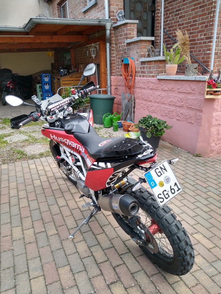

Ach ja, und die anderen Bilder (2) bekomme ich irgendwie nicht hochgeladen - Rechner und Internetz ist halt nicht wirklich mein Ding
Tankumbau-linke Seite-n.jpg (183.4 KiB) 5895 mal betrachtet
Verfasst: 02.06.19 - 18:31
von Littlesmith
Sorry, trotz Fehlermeldung sind die Bilder jetzt doch da. :-)

danke für die info & bilder :Top:
ich sehe, du hast auch eine lösung für das grottenschlechte scheinwerferlicht gefunden.

Littlesmith hat geschrieben:In die Tanks gehen so ca. 10 - 12 Liter,
Ach ja, und die anderen Bilder (2) bekomme ich irgendwie nicht hochgeladen - Rechner und Internetz ist halt nicht wirklich mein DingTankumbau-linke Seite-n.jpg
Die ist ja porno. Geile Karre.

von Kleiner Hobbit
Hat es unter der Sitzbank keinen Platz mehr für die Kettenölerkomponenten?
Die Pumpe hätte ich dann wahrscheinlich vorne unter die Tankatrappe gelegt. Ein kleinerer Tank hätte da wahrscheinlich auch noch Platz gehabt.
Wenn Du mal Lust hast, besuch mich mal, dann bau ich Dir das um.

Littlesmith hat geschrieben: ↑02.06.19 - 18:30 In die Tanks gehen so ca. 10 - 12 Liter
11 Liter sind auf der Facebook Seite angegeben.
Littlesmith hat geschrieben: ↑02.06.19 - 18:30das sollte dann insgesamt für ca. 400 km reichen.
Bei meinen Erfahrungswerten locker 450 km im Tourenmodus. Scrollt bis 31. Mai 2019. Da gibt's ein kurzes Video und weitere Bilder.
Ein ungefährer Preis wäre mal noch interessant, was letztlich Verhandlungssache sein dürfte. Ggf. könnte eine Sammelsbestellung Sinn machen.
Zur Orientierung, für die (hübsche Massenware) Africa Twin CRF 1000, kosten die 2 x 6 Liter Hecktanks 1490 €.
Littlesmith hat geschrieben: ↑30.05.19 - 19:00Hecktank entwickelt und eingebaut ...
