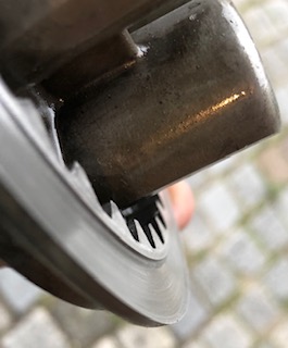

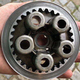

Beim letzten Ausbau der Kupplung habe ich mich nochmal gefragt, ob die Reihenfolge der Reibscheiben und der Stahlplatten überhaupt richtig ist, so wie ich das jetzt immer mache (habe ich vom Vorgänger so übernommen). Es sind insgesamt 8 Reibscheiben und 9 Stahlscheiben, so dass ich bisher mit einer Stahlscheibe an der Seite des Primärrades angefangen habe und ebenfalls mit einer Stahlscheibe aufgehört habe. Wenn man sich aber die obere Platte anguckt (siehe Bilder) sieht man, dass es keine glatte Fläche ist (wie z.B. im Kupplungskorb auf der Seite des Primärrades) sondern so ausgespart ist, dass in diese Aussparung eine Reibscheibe perfekt reinpassen würde. Die Stahlscheibe würde hingegen nur links und rechts am Rand aufliegen, was mir jetzt irgendwie doch komisch vorkommt. Laut den Ersatzteilkatalogen im Internet ist aber die Anzahl der Reib- und Stahlscheiben richtig. Bin jedenfalls einbisschen verwirrt und würde mich freuen, wenn mir jemand dabei etwas helfen könnte. Möglicherweise übersehe ich auch noch ein anderes Problem. Freue mich jedenfalls auf eure Vorschläge. :)

Also du musst als erstes eine Reibscheibe reinlegen und dann abwechselnd. Oben muss dann wieder eine Reibscheibe sein und dann der "Deckel" wie von deinen Bild.

Aktuell ist Procycle 10W-40 von Louis drin (teilsynthetisch). Die Reihenfolge, beginnend mit einer Reibscheibe und mit einer Reibscheibe endend, macht für mich auch mehr Sinn, allerdings geht es von der Anzahl der Reib- und Stahlscheiben nicht auf. Vom Vorbesitzer wurden 8 Reibscheiben und 9 Stahlplatten eingebaut. Wenn ich das aber in der von dir vorgeschlagenen Reihenfolge einbauen würde, würden 2 Stahlscheiben übrigbleiben. Wenn ich jetzt aber z.B. im Internet bei Neubert in die Ersatzteilkataloge gucke, dann stimmt die aktuell vorhandene Anzahl der Scheiben für das 91er Modell überein. Bei den Modellen ab '93 wurde die Kupplung ja verändert und da müssten nach Katalog 7 Reibscheiben und 6 Stahlscheiben rein und in dem Fall würde die von dir vorgeschlagene Reihenfolge auch aufgehen aber bei mir halt irgendwie nicht so richtig. Òder habe ich da irgendwie einen Denkfehler?

Gab wohl einige, die ne zusätzliche Stahlplatte rein haben um mehr Vorspannung auf die Federn zu kriegen.

Würde man die zusätzlichen Stahlplatten dann irgendwo mittendrin verbauen? Also dass man an einer Stelle z.B. 2 Stahlplatten hintereinander verbaut?

Rein vom Gefühl an den Rand also da wo sich die Stahllamelle nicht bewegt.

Habe jetzt einfach mal probiert die Kupplung in der hier vorgeschlagenen Reihenfolge zusammenzubauen, also mit einer Reibscheibe angefangen und dann abwechselnd bis ich dann mit einer Reibscheibe wieder aufgehört habe. Funktioniert auch und kann unten an der Einstellschraube das Spiel auch noch so einstellen, dass es passt. Allerdings hat es jetzt bei einer kurzen Probefahrt auf dem Hof auch nicht wirklich zu einer Verbesserung geführt, außer dass der Kupplungshebel sich vielleicht etwas leichter bewegen lässt.
