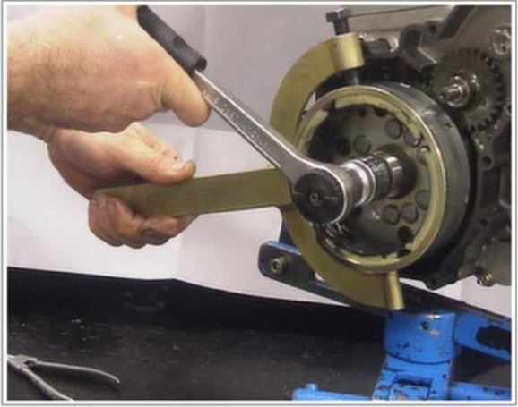

ich bin diesen Winter dabei, die Steuerkette meiner SM 610 zu wechseln. Um das Polrad abzuziehen, habe ich einen Gürtel um den Kupplungskorb geschlungen und mit einem Holzkeil blockiert. Das ging soweit ganz gut. Beim wiederfestziehen der Mutter ist der Gürtel leider gerissen. Da ich keine Cent Münze zwischen zwei Zahnräder klemmem möchte, wird mir nun ein Kollege ein Werkzeug zurecht fräsen, welches ähnlich wie das der Werkstatt funktioniert (Bild). Meine Frage nun: Gibt es hier im Forum interesse an so einem Werkzeug? Ich würde ein paar mehr machen lassen und dann verkaufen. Über den Preis kann man ja reden. Freue mich auf eure Rückmeldung :)

Jo hätte auch Interesse, macht die Sache einfacher, wenn man den rechten Deckel nicht abnehmen muss :hva:
Kommt aber drauf an was dein Kollege dafür haben möchte :Top:
Ist ja vom Ding her auch kein Hexenwerk. 2 Flacheisen, 2mal Rundmaterial, 2 Gewindebohrungen und schweißen.

sorry für die "etwas" verspätete Antwort. Wir haben es jetzt doch anders gemacht. Einfach 2 "Backen" an eine Schraubzwinge dran geschraubt, die Schraube unten etwas abgedreht und fertig. Hat 1A geklappt. Davon könnten wir bei Interesse auch noch welche anfertigen (entweder mit Zwinge, oder nur die "Backen"). Über den Preis sind wir uns noch nicht einig, aber es wird sich um die 30 Euro (ohne Zwinge) berechnen.
