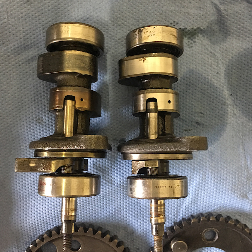

Hi, die 98‘ und 99‘ er Dual Modelle hatten immer Start Schwierigkeiten. Daher wurde ab 2000 eine andere Nockenwelle mit anderem Dekogewicht und Zahnrad verbaut. Den Umbau von alter zu neuer Nockenwelle habe ich bei mir gemacht und auch bei minusgraden geht sie problemlos an. Der Unterschied ist deutlich spürbar.
Das ganze Geraffel vom Kicker hab ich ausgebaut da die Welle vom zwischen Zahnrad oft wandert und dann den Kupplungskorb zerstört.
Wenn man die Nockenwelle umbaut muss man dies komplett also Welle, dekogewicht und Zahnrad ab 2000, nicht untereinander mischen die Teile.
Die Feder vom Autodeko habe ich immer ohne Vorspannung eingebaut und hat immer funktioniert. Leichte Vorspannung hat die Feder dann aufgrund der Einbauposition.
Auf dem Bild sollte der Unterschied klar werden.
Links 99er Welle und Zahnrad rechts 2000er!
Gruß André

@HuskyMo: die 98 und 99er Wellen sind anders, Vergleich auf meinem Bild mal den Abstand vom Ventilausheber zur Ölbohrung auf dem Auslassnocken, hier wurde die Position geändert.
Zum Thema....
Den Anlasserfreilauf kannst du schlecht prüfen, zumal er ja zumindest die erste Umdrehung „packt“. Wenn wird das Lager kaputt sein oder durchrutschen gibt’s für 80€neu.
Dann sollte man Sie aber eigentlich mit dem Kicker anbekommen...

Ohja stimmt. Haben die den Deko n stück verschoben

danke für den Tipp. Hab die neue Welle geordert, sonst läuft die Diva selbst im Sommer nicht..
Die neue Welle muss um einen Zahn versetzt eingebaut werden, muss die Markierung somit "mehr" sichtbar oder eher unter dem Gehäuse des Zylinders liegen?
