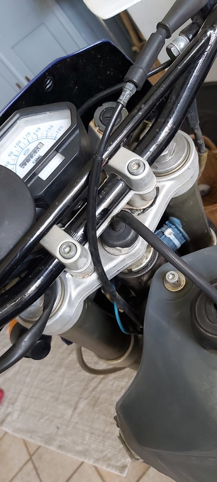

bin der Oliver und mein Bruder hat sich eine TE 610 8AE geholt. Erstzul. 1998 aber ich glaube sie ist Baujahr 1997
Die Gabel scheint alles andere als Original zu sein. Ist nen 40er Durchmesser und eine USD Gabel. Kann wer dazu vielleicht was sagen? Bilder anbei

Die Gebel sieht mir nach TC/TE610 so ca. 1990 bis 1991 aus.
92-94 gab es die 45er Showa USD Gabel, 95-98 Magnum mit 45/50mm, ab 99 USD Shiver mit 45mm.
viewtopic.php?f=58&t=51562&start=80

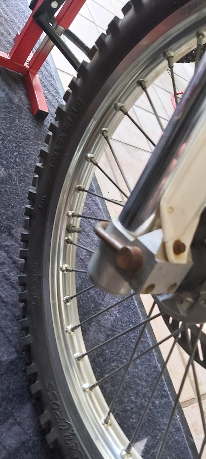

Die Gabel ist ja mal Hardcore. hat der sich die Gabelfüße selbst geschnitzt?

dachte ich mir auch erst, aber jetzt wo ich die 1991 WP Gabel sehe, sieht es tatsächlich Original aus

Tachowelle und Bremsleitung sind ja auch sehr fein/klug verlegt...
