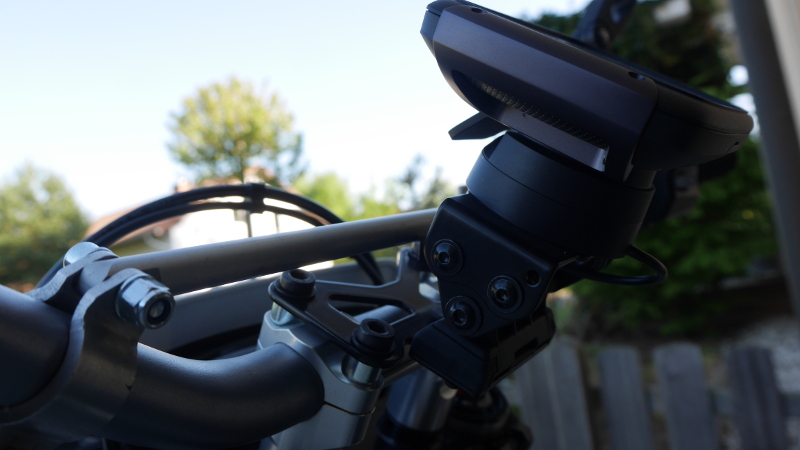

Ich habe gerade heute den Touratech Halter für das Tomtom Rider 500 montiert, da ich mit dem SW Motech nicht zufrieden war und dieser auch nicht abschließbar ist. Als Headset benutze ich das Albrecht BPA 500. Das Navi sollte vom Lenker per Gummiunterlage entkoppelt sein, da sich die 701 aus 2016 untertourig ganz schön schüttelt. Gerade bei Ortsdurchfahrten vibriert das Teil ordentlich. Beim Touratech musst du aber aber noch eine Lenkerquerstrebe montieren. Den SW Motech kann ich günstig überlassen. Die Montage erfolgt über die vier Lenkerschrauben oben an der Klemmung. Irgendwo habe ich noch Fotos. Wenn ich die finde, kann ich sie hier einstellen.

Das sieht dann so aus....

Ähnlich dem SW motech mit dem Tom Tom Rider

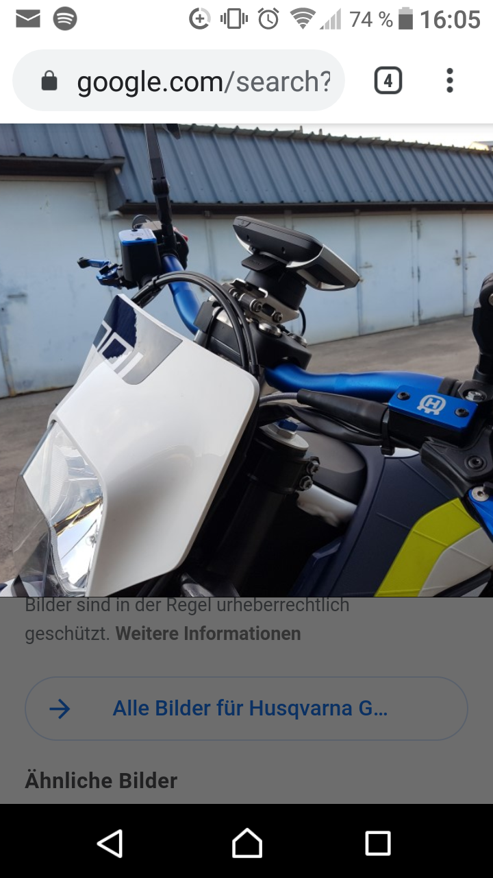

ich habe den originalen von KTM/Hqv...jener aus dem oberen Link mit dem zumo660.
Bin aber nicht so zufrieden damit. Gerade auf der Enduro finde ich die Position dort ungünstig. Man muss den Blick stark nach unten wenden und damit von der Fahrbahn weg. Je nach Navi kann er auch den Tacho verdecken. Abschliessen kann man das teil auch nicht, bzw das Navi kann trotzdem ausgeklipst werden. Abschliessbar ist nur die Halterplatte. Wer klaut die schon :freak:
Für das Geld (total überteuert) hätte ich definitiv besser zB einen abschliessbaren Halter bei Touratech gekauft und per RamMount am Lenker befestigt. (wie an meiner f800gs)

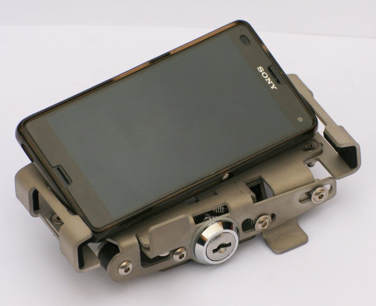

Absperrbare Handy-Halterung

Hier der SW Motech Halter mit Tomtom Rider und Querstrebe von Touratech:

Das ist nicht nach meinem Geschmack. Zu viele Verbindungspunkte und viel zu hoch für mich.
