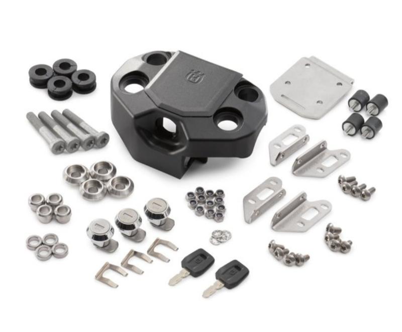

Ich suche eine Navi- / GPS-Halterung für mein TomTom Rider 40,50,400,500. Im Idealfall sollte die Halterung nicht zu hoch aufbauen und gedämpft sein.
Was habt ihr bei dieser speziellen Lenkeraufnahme genommen? Taugt die originale Halterung von Husqvarna (Art.Nr. 27012992044)?

die Originale taugt ...naja....wenig. Vergiss die einfach. Das Navi ist ja nicht abschliessbar. Zwar ist sie auch Vibrationsgedämpft, aber beim fahren sehe ich jedenfalls an meiner 701 nichts...zu starke Vibrationen. OK, deine ist nicht ganz so ein "Vibrator" aber die Position dort auf dem Lenker finde ich total blöd. Mann muss so tief runterblicken dass man den Blick einfach zu viel von der Strasse abwendet!

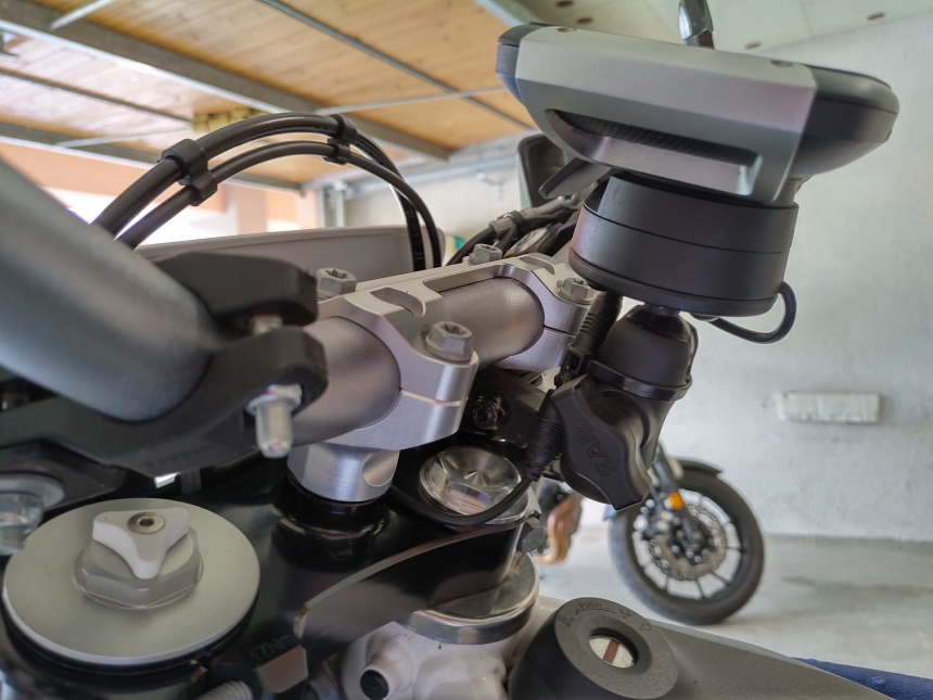

So, habe mich mal für die mitgelieferte RAM-Halterung entschieden, wie von @fanki empfohlen. Ist nicht 100% mittig, auf dem Foto scheint es perspektivisch noch extremer, aber passt schon um mal zu starten. Hoffe die Halterung hält den vielen Wheelies stand. Auf meiner SMC R habe ich 10mm Gummipuffer zwischen Ladehalterung und Kugelplatte montiert.
Hier noch ein paar Tipps:
  • 2x KFZ-Flachstecker 6,3 mm
  • Zündungsschaltkabel ACC2 sind hinter der Alu-Halterung versteckt
  • +12V = schwarz-rot
  • Masse = braun
  • RAM-Halterung an der rechten Lenkerhalterung montiert
  • Flügelschraube rechts montieren, nicht wie auf dem Foto, sonst kommt man sich mit dem Zündschlüssel in die Quere
  • Leitungen bei dieser Gelegenheit hinter die Maske genommen, da die Maske ansonsten verkratzt

Haĺlo,
Kannst du mal ein Foto von der Seite zeigen? Will sehen wie weit weg und hoch es steht.

Wie erwähnt, die Flügelschraube habe ich auf die andere Seite genommen.
