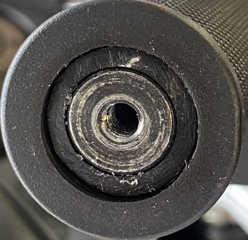

Meine Husky ist nach 2.5 Monaten endlich da!
Kann mir jemand sagen wie ich hier einen Lenkerendenspiegel befestigt bekomme? Bzw. Nach was für einer Art Lenkerendenspiegel muss ich da schauen?

Ich habe welche von Highsider genommen.
Spiegel (kurze Ausführung)
https://www.highsider-germany.de/produk ... x5-543400/
Klemmung
https://www.highsider-germany.de/produk ... ot-543579/
(Wird aber wenn sie oben auf den Lenker montiert sind und die schmale Seite nach innen zeigt) bei Handschuhen mit Knöchelschutz sehr eng. Optisch aber gut)
Die dübelähnliche Klemmung habe ich weggelassen und die schwarz eloxierten Endkappen, auf denen die Spiegel klemmen, direkt in das Gewinde im Lenker verschraubt. Klappt alles perfekt. Bei der Montage habe ich alles in Schraubenkleber getränkt.... seither habe ich meine Ruhe und nichts lockert sich. Die Spiegel gabs vor kurzem bei Louis im Angebot.
