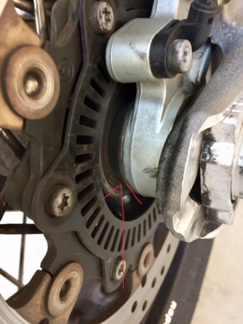

Servus zusammen,
habe meinen Hinterreifen, wie schon oft ausgebaut zum Reifen wechseln. Beim Wiedereinbau schleifen nun die Schrauben mit der die Bremsscheibe am Rad befestigt sind am Bremssattel.
Woran könnte das liegen?
Ich glaube das der Reifen nicht richtig drin liegt, komm aber irgendwie doch nicht weiter.
Bitte mal um eure Meinungen.
Merci
Gruß Daniel

Mach mal ein Foto

Hier die Fotos

Dein Komplettes Rad ist zu weit rechts. Hast du auf der rechten Seite das Diszanzstück montiert?

von Nudist
Genau , sieht nach fehlender Distanzscheibe aus

Wo soll die Distanzscheibe hin? Da war auch keine dran als ich abmontiert hab, nur die Scheibe die auf der Bremsscheibe angeschraubt ist.
Mehr gibt es bei dem Hinterreifen nicht an Distanzscheiben.
Ich schau morgen nochmal ob ich was finde.

Nr 7

Ganz klar Distanzscheibe fehlt wie schon geschrieben. Wird nach dem Ausbau weggefallen sein

Danke Jungs klassischer Fall von Dummheit ...
lag im Rasen ...
