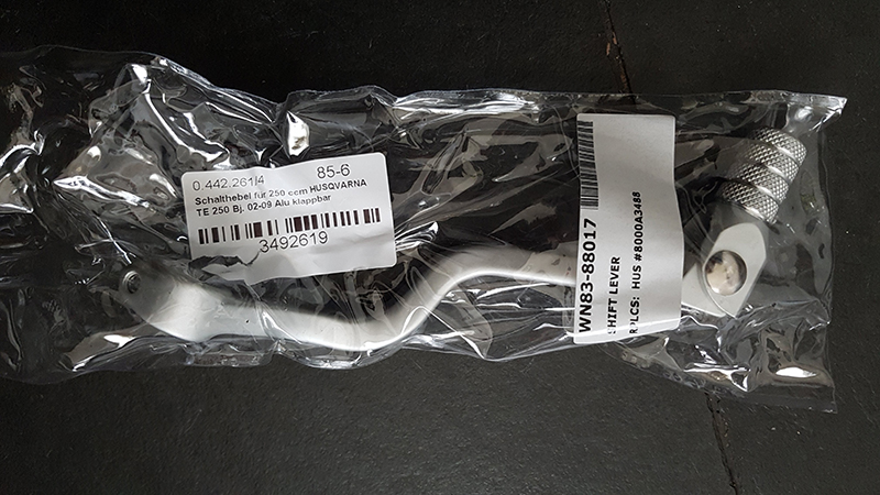

hab mir in der Bucht einen neuen Schalthebel gekauft, leider passt der nicht.
Obwohl nach beschreibung er passen müsste, egal.
Kann mir einer von euch hier mir einen Aftermarkt Schalthebel empfehlen der passen würde?
Für einen gebrauchten wollen die € 30,- haben.

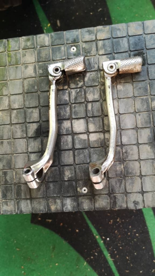

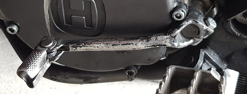

Wieso passt der nicht?
Falsche Zahnung? Evtl nur vergessen die Schraube vor der Montage ganz raus zu machen?
Auf dem Foto die Verschraubung ist auch nicht original. Normal kommt die Schraube von unten rein und im hinteren Stück des Hebels ist ein Gewinde.
Lass mal Fotos sprechen.....

also für mich sieht das so aus wenn nach dem anschluss an der welle
der schalthebel gekröpft ist. damit er an dem deckel vorbei kommt.
hab den neuen nur rangehalten und nicht aus der verpaclung genommen, damit ich ihn notfals
zurück schicken kann.
der ist doch nach dem anschluss gerade und kommt nicht am deckel vorbei. oder?

Das ist der falsche Hebel.
Du brauchst einen mit der ET-Nr. 800092944:
https://shop.teuber-motorsport.com/de/p ... 91-04.html

ja danke hab ich auch gemerkt nur beim Ranhalten, aber laut Anzeige sollte er passen.
In der Rechnung tauchen auf einmal, beide Modelle auf und auf der Packung steht dann nur noch TE 250 Bj. 02-09.
Ich schick den halt zurück, ich dachte hier könnte mir man einen Aftermarket Schalthebel empfehlen der passt.
Original muss das nicht sein, hab noch genug andere Baustellen die kostenintensiv werden, über Winter.
Wollt ne schnelle günstige Lösung zur überbrückung damit ich noch ein bisl fahren kann, aber zur Not geht der auch so.

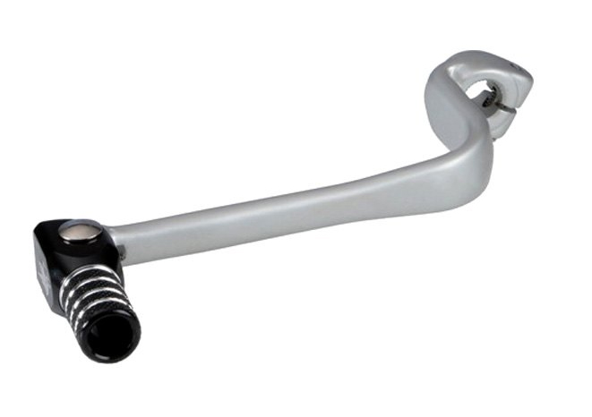

ich hab den hier noch in Amiland gefunden € 20,-
allerdings unverschämtes Porto. Muss da noch verhandeln.
Aber von der Form könnte der doch passen oder?

Der macht nen guten Bogen.
Denke der steht zu weit raus....
So sieht das original aus
