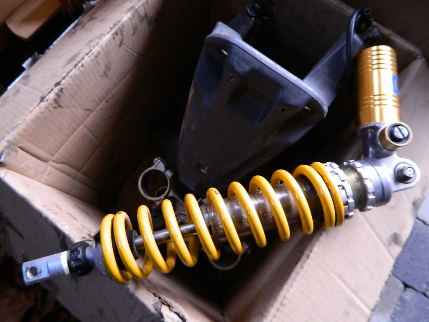

Sieht auf dem Bild irgendwie bisschen hell aus, aber Gabel könnte eine 45er Shiver sein.
Du hast auch das Federbein ab 2005 drin.
Kannst dich freuen, der Vorbesitzer hat ein gutes Fahrwerk und eine sehr gute Bremse eingebaut :Top: :Top:
Tacho ist auch ein anderer
