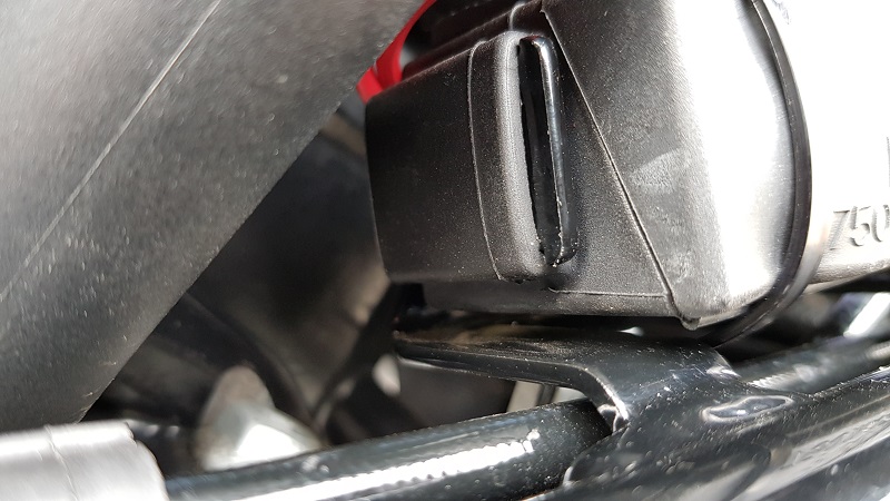

Am Haltewinkel des Sicherungskastens meiner Svarten hat sich ein Kabel durchgescheuert wobei es zum Ausfall der 30A Hauptsicherung gekommen ist.
Es wäre Ratsam das zu überprüfen damit es bei euch nicht zu Ausfällen kommt, bei mir wurde erst mal provisorich Abhilfe geschaffen bis der neue Kabelbaum eingebaut wird.
