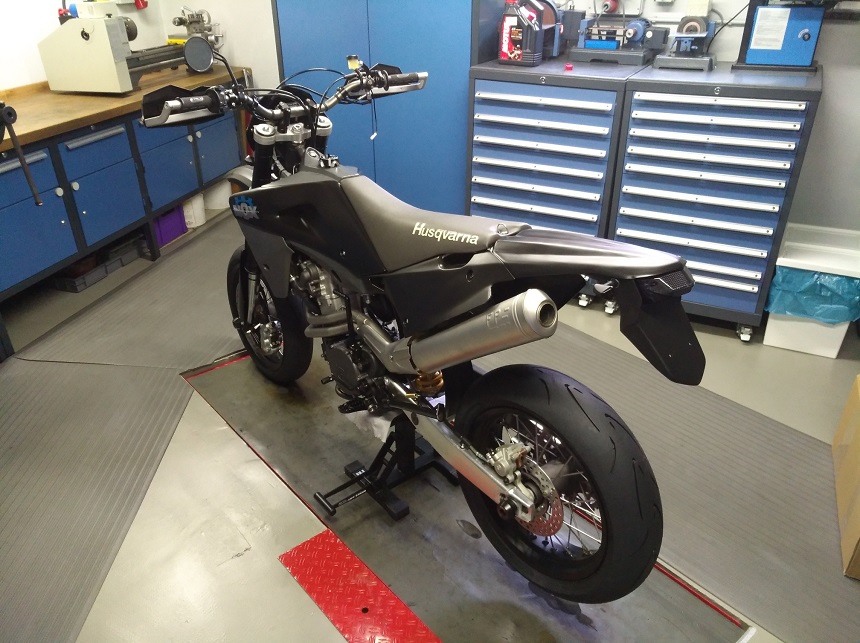

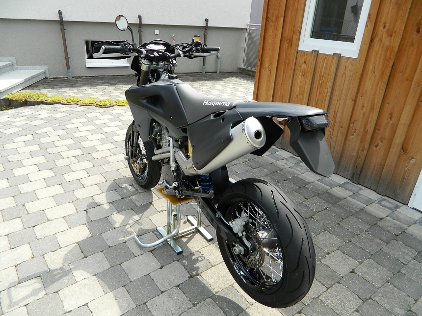

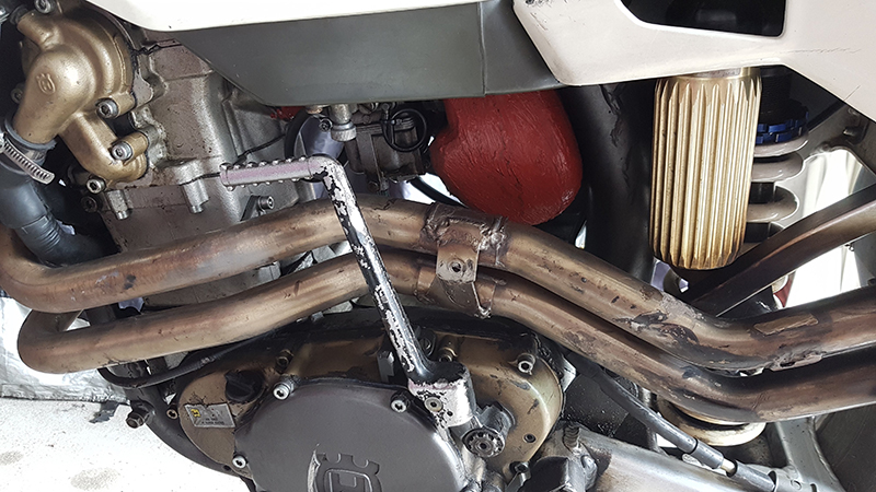

Re: TE 610 Bj. 2000 welcher ESD?
Sollte ein Van Hesselt sein, der FP hat die FP Prägung in der ESD Hülle. Die vermeidliche E-Nummer ist fake, lieber raus schleifen, sonst kommt zum nicht eingetragenen Schalldämpfer auch noch Urkundenfälschung hinzu und das ist dann eine Strafttat, welche strafrechtlich verfolgt wird. Die beiden ESD, Van Hesselt und FP ähneln sich aber sehr. Ich hab den FP auch ein Weilchen gefahren, dann gegen den Termignoni Krümmer/ESD getauscht. Termignoni stellte wohl auch die originalen Auspuffanlagen her. Das Termignoni Race Absorpionsinnenleben, ist gleich dem offenen TC ESD, passt übrigens auch in die originale "legale" 93049 ESD Hülle. Damit hast dann auch große Krümmer und einen zylindrischen 50mm ESD Eingang, anstatt den zwei kleinen Rohren wie am Original. So passen dann auch viele weitere ESD mit 50mm Eingang.
Hier mal mein FP, später hatte ich noch einen einfach dB-Eater verbaut.

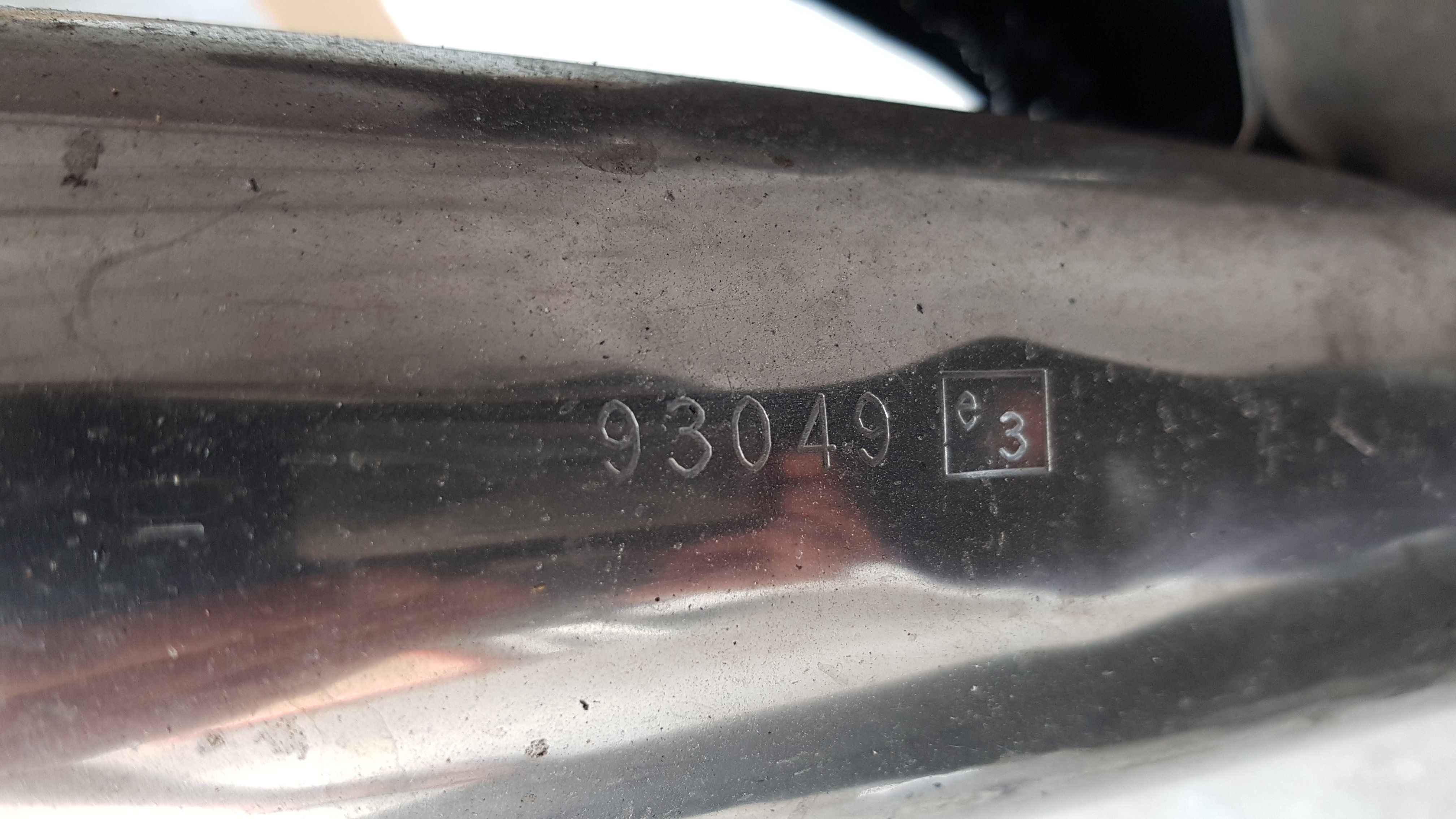

Hier noch der originale ESD 93049 mit Zulassung und den originalen Krümmern.
Ja, der FP hat auch zwei ESD Eingänge im selben Durchmesser wie der original Husqvarna ESD.silberruecken hat geschrieben: ↑03.10.20 - 22:02 ...wenn ich mich recht erinnere, hatt der auch 2 Krümmer die reingehen, sowie bei dem Original.

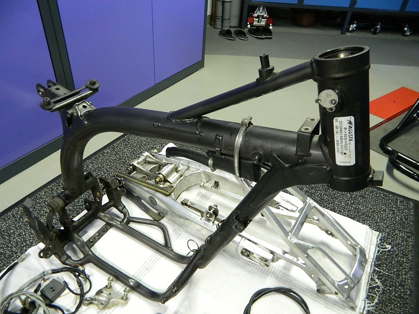

Es gab so ein Übergangsmodell, ab ca. Bj.2000 von 610 zur 570, so eine hast du, hatte ich auch schon eine. Da ist das Heck schon gleich zur 570, der Motor war schon mit der kleinen Ölpumpe aber noch mit der kleinen Schwingenachse. Das ist wichtig zu wissen, denn diese Motoren passen nicht ohne Anpassungen um die Schwingenachse herum. Der 610 Hauptrahmen hat noch die alten hinten gesteckten Tankhalterungen anstatt der doppelten Verschraubung der 570. Am 610 Rahmen muss für den 570 Tank die hintere Tankhalterung komplett angefertig und angebaut werden. Die vordere Tankhalterung passt, wenn die neuere Gabelbrücke ohne die quer geklemmte Lenkrohrverschraubung verwendet wird. Manche machen es auch mit der alten Gabelbrücke, was für “mich“ aber Murks wäre, ohne jetzt jemand zu nahe treten zu wollen. Zu den Kühlern hin passt das soweit alles wieder, wenn man die vordere Tankbefestigung als Ausgangspunkt für einen 570 Tank verwendet. Ich habe mittlerweile meine alten 610 und TC570 Rahmen alle verkauft und hab nur noch Fahrzeuge mit SMR570 oder RR/Nox Rahmen. Unterschiede gibt es maßlich auch im Federbeinbereich zum Heckrahmen hin. Das merkt man, wenn man ein Öhlins Federbein mit nach hinten gerichtetem Ausgleichsbehälter verwendet. An der 610 passt das, an der 570 muss der Heckrahmen abgeändert werden. Auch die Schwingen der 610 zur 570 sind unterschiedlich. 570 hat die im Durchmesser größeren Federn verbaut und somit mehr Platz für die neueren Federbeine.
Hier mal die Platzverhältnisse an der 570 von der vorderen Tankbefestigung zu Gabelbrücke, bei 610 mit 570 tank wird es da knapp.
Das ist ein 570 Rahmen aus 2004, siehe hier die hintere Tankbefestigung.
Hier zum Vergleich mein 610 Rahmen, wie deiner aus Bj.2000 aber schon mit der neueren Gabelbrücke ohne Querklemmung.

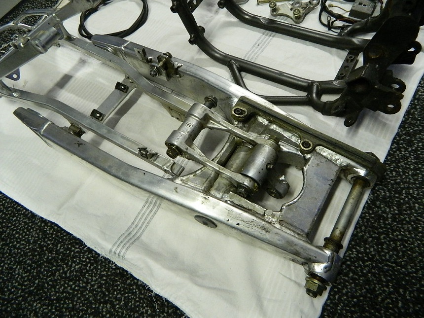

Hier noch die 570 Schwinge mit den Aussparungen für die im Durchmesser größeren Federbeien und der neuen breiten Federbein Umlenkung. Mit der Federbeinlänge muss man auch beim Mixen, dem Zusammenstellen der jeweiligen Teile und zwischen den Modellen TE/TC/SMR zueinander aufpassen. SMR570 hat z.B. die Federbeinlänge 450mm, je nach Modell und Zusammenstellung der Teile sind Federbeine mal grob abgesteckt von +/-10mm von Nöten. Ein heißer Tipp von mir, SMR570 funktioniert mit der Federbeinlänge von 445mm, also 5mm weniger, sehr gut. Das Heck senkt sich hierdurch etwa 15mm, ist also im Verhältnis 1 zu 3. Sumo Gabel bis auf einen Ring oben sichtbar durchstecken, dann läufts prima. Ist halt gegensätzlich zum Eisdielen Entenheck Fahrwerkssetup, hinten hoch vorne tief. Anders herum fährts halt "nur" besser aber darum geht es ja nicht immer
