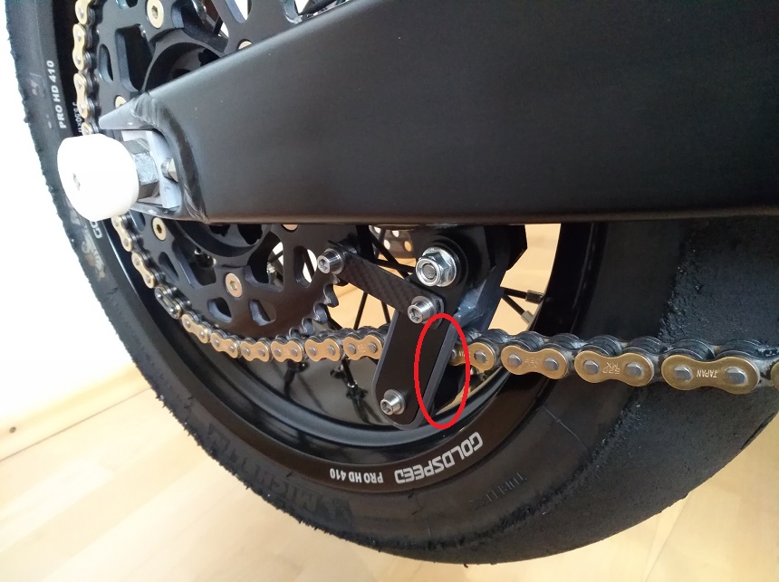

Moinsen,
meine Bastelei nimmt kein Ende.
Da der Hinterreifen schon ein wenig an der Karkasse angenagt ist.
Ich denke der Kettenschleifer hat sich mal gelöst.
Wollte ich hinten einen neuen raufziehen.
Auch würde ich gerne den anderen Kettenschleifer aus Alu benutzen, aber der würde schon jetzt anliegen am Reifen.
Laut Papiere, kann ich auch ein 160er fahren, verbaut ist ein 150er.
Ich weiss bloss nicht wie da ein 160er rauf passen soll, hab an der Kette und am Kettenschleifer 0,5mm Platz mehr nicht.
Aber da der 160er eingetragen ist, war er ja auch mal drauf denk ich. Evtl. mit anderer Felge.
Nun hab ich von aussermittig Einspeichen gelesen, wie läuft dass? Kann man das mit der verbauten Felge machen
und/oder muss man nur neue Speichen kaufen und dass dann machen lassen.
Oder gibts da andere Tricks.
Und was kostet sowas ungefähr, dass kann ich auf jeden Fall nicht selbst.
Wenn ich schon einen 160er fahren darf, würde ich das gerne tun.
Oder gibts da ne andere Schwinge die passt und mehr Platz hat.
Auf Seite der Bremsscheibe sind ca. 1-1,5cm Platz.
greetz
Meikel

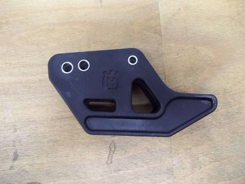

Wie breit ist der hintere Felgenring? Ist eine O-Ring Kette drauf? 8mm kannst gerade noch so mit den originalen Speichen außermittig nach links speichen. Dann geht das z.B. mit dem 160iger Conti SM EVO, auf 4,25" Felgenring, zwischen Kette und Reifen gerade so null auf null auf und du hast dann das gleiche Problem wieder, wie zuvor mit dem 150iger Reifen. Ab 8mm außermittig speichen, ab dann wird es aufwendig, um noch mehr platz zu schaffen. Mal zur Inspiration, ich hab sogar eine 5,5" Felge mit einem 166mm breiten Michelin Slick verbaut und hab noch 5mm Platz zwischen Kette und Reifen. Soll heißen, machbar ist vieles :Top:
Den unteren Kettenschleifer aus Alu, dafür gibt es offiziell keine Kunststoffinlets mehr. Es gibt aber ein nachfolge Ersatzteil, komplett aus Kunststoff.

Den Kettenschleifer aus Alu hätte ich schhon gerne dran, da ich ihn hier liegen hab und dass in neu und mit neuem Einsatz.
Sieht halt besser aus als dass schwarze dingens.
Passt aber leider so nicht ran, andere Kette wäre es evtl. aber die guten Kosten ja nicht wenig.

Haste mal geschaut ob die Achse richtig ausgerichtet oder eingestellt ist mit den Einstellschrauben an der Schwinge?

Wenn du alle Teile für den unteren Alu Kettenschleifer hast, dann natürlich montieren und aufbrauchen. Warum sollte sich der bei dir nicht montieren lassen? Beide Halter an der Schwinge sind doch dran.
Der Tipp vom rätsch war auch noch wichtig, das Rad sollte gerade in der Schwinge stehen. Man kann da mal vor dem TÜV das Rad schräg in die Schwinge stellen, dann hast mehr Platz zwischen Reifen und Kette. Eventuell steht dein Rad auch schräg drin und deshalb streift die Kette am 150iger Reifen. Eigentlich sollte mit dem 150iger genug Platz zur Kette sein. Meine Kette war glaube eine DID ER ohne O-Ringe, also eher die schmaler Kettenvariante. Für die Straße, nimm lieber eine mit O-Ringen, die laufen ruhiger, eventuell eine ganz einfache DID 520V oder VM, die bekommt man recht günstig. Mir hat es auf der Straße schon zwei mal den Kettenschutz von der O-Ring losen Kette zertrümmert, die im Kettenschutz integrierte obere Kettenführung ist einfach zu schwach ausgelegt. Für oben/vorne gibt/gab es auch mal eine Kettenführung, die gabs beim Zupin, hat beim Zupin auch eine eigene Bestellnummer. Ich hab mir damals eine Kettenführung selbst gefräst. Die obere Führung hält die Kette ganz gut im Zaum und vom Reifen fern.
Schlussendlich behaupte ich, 160iger Hinterreifen geht selbst mit dem schmalen 4,25" Felgenring nicht. Da hast du nicht genügend Platz zwischen Kette und Reifen, 5mm sollten es schon sein. Mindestens umspeichen ist für 160iger angesagt. Im Gegensatz zu vielen Behauptungen finde ich, ein 160iger Conti SM Evo, der fährt sich auf der 4,25" Felge prima.

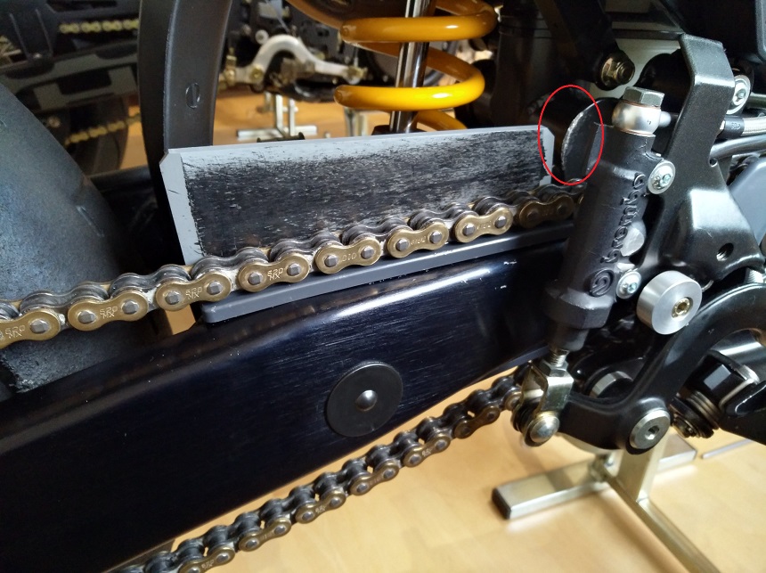

@ Assi, vielen Dank mal wieder. Hab gestern noch mal geschaut, auf der Bremsscheibenseite sind fast 2cm Platz.
Kette läuft aber gerade und dass Hinterrad sieht auch aus als wenn es in der flucht zu vorne ist.
dass angenagte am Reifen kommt vom Kettenschleifer mit den Rollen, der hat sich wohl mal gelöst.
Der aus Alu ist viel breiter und würde jetzt schon gegen den 150er stossen, daher hab ich den noch nicht verbaut.
Finde den viel besser als den mit den Rollen.
Auch der graue Kettenschutz hat eine Aussparrung, hat jemand raugeschnitten ca. 5mm, sonst würde es da auch schon schleifen.
Auch da hab ich einen schönen neuen in schwarz liegen, will da aber nicht dran rumschleifen nur damit es passt.
Irgend etwas ist da bestimmt nicht richtig so, bin da aber noch nicht hintergekommen.

Die Alu, wie auch die schwarze untere Kettenführung, die passen in der Serienkonfguration. Bleibt die Frage, wie ist die hintere Felge vom Offset gespeicht bzw. auch, wie sind die Radachsdistanzen ausgelegt. Auch gibt es zwei Nabenbreiten, 151mm und 156mm. Ob die Kettenflucht passt, das lässt sich nicht mit dem Auge prüfen. Ich stell immer erst die hintere Radachse parallel zur Schwingenachse und peile dann mit einem langen Lineal vom Kettenrad aufs Ritzel. Ich weis auch nicht, ob eine Kette links Felge das gleiche Offset hat, wie eine Kette rechts Felge? Sollte das nicht gleich sein, dann reicht es nicht die Felge in Laufrichtung drehen, sollte die Felge z.B. aus einer Kette links Husky stammen. Sag mal noch was zur hinteren Felgenbreite.

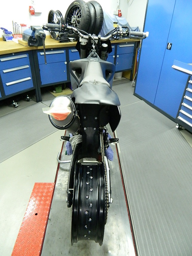

@ Assi, war nochmal kurz in der Garage und hab Bilder gemacht.
Vielleicht kannst du denen die Infos entnehmen die du brauchst.

Optisch ist erst mal nichts auszumachen, Felgenbreite 4,25" passt auch. Maßliche Überprüfung und flucht musst schon selber prüfen. Ich sehe eigentlich nur zwei Dinge und das ist wie bei Husqvarna so oft nur Wartungsstau.
Schau mal deinen Rahmen im markierten Bereich auf dem Bild an. Wenn da und auf der Rückseite des Fußbremszylinders Fresspuren durch die Kette vorhanden sind, dann ist die aktuelle Kette oder eine früher montierte Kette hoffnungslos ausgeleiert. Auch schlägt, wie bereits schon erwähnt, auch eine O-Ring lose Kette mal gerne auch alles kurz und klein. Im Bild auch zu sehen, ist eine nachgerüstete vordere obere seitliche Kettenführung montiert.
Die untere Kettenführung ist keine Führung mehr, das ist ein großes Loch! Seitlich zu den Aluplatten ist kein Kunststoff mehr. Da sind neu bestimmt auf jeder Seite 4mm Kunststoff drauf. Auch musst halt mal erwähnte Dinge prüfen und ändern. Es bringt nichts immer wieder zu fragen, ohne was zu ändern und Rückmeldung zu geben. Antworten, bei denen du kein Geld setzen musst oder keine Hand anlegen brauchst, die werden selten kommen. Dann mach halt mal die große Alu Kettenführung ran, wobei die im Gegensatz zur neuen schwarzen auch verschleißfreudiger Mist ist. Um eine andere Kette wirst auch nicht herum kommen, selbst wenn sie neu wäre, ich hab auch schon neue wieder runter geschmissen weil sie zu viel schlägt. Auch ist dein Kettenspanner schon am Ende der Schwinge, was übersetzungsbedingt sein kann oder eben die Kette wurde immer und immer wieder nur nachgespannt und ist hoffnungslos verschlissen. Auch das musst prüfen. Am besten, auch wie schon erwähnt, eine neue Kette mit O-Ringen verwenden, auch keine mit X-Ringen. Die O-Ringe sind stabiler als die X-Ringe, was die Kettenglieder besser dämpft. Ich fass mal zusammen, was ich eh schon geschrieben habe. Hinterrad gerade in die Schwinge stellen, flucht Kettenrad zum Ritzel prüfen und anschließend die Platzverhältnisse zwischen Kette und Reifen ausmessen. Untere Kettenführung tauschen, am besten gegen die neue Schwarze. Eine Qualitätskette mit O-Ringen verbauen z.B. eine DID 520V. Ketten mit Frauennamen taugen nichts z.B. Iris oder Regina, auch viele andere renommiert klingende Kettenhersteller taugen bei mir auf dem Dino nichts. Auch die verwendete Übersetzung kann einfluss auf die Laufruhe der Kette haben, genauso wie die Gangwahl bzw. ob man gerne untertourig fährt. Auch die Vergasereinstellung hat Einfluß auf die Kette, neigt sie zu Konstantfahrruckeln, dann schlägt die Kette. Dellortos sind meiner Meinung nach Kettenfresser, mit meinem Keihin fahr ich im dritten gang ganz geschmeidig durch eine Dreißiger Zone. Fragen ist gut aber da müssen auch Ergebnisse kommen. Wenns an Portokassen Ersatzteilen schon scheitert, wie wird es erst, wenn mal was teures hinüber geht. Sorry für die harten Worte aber so drehst dich nur im Kreis :keks:

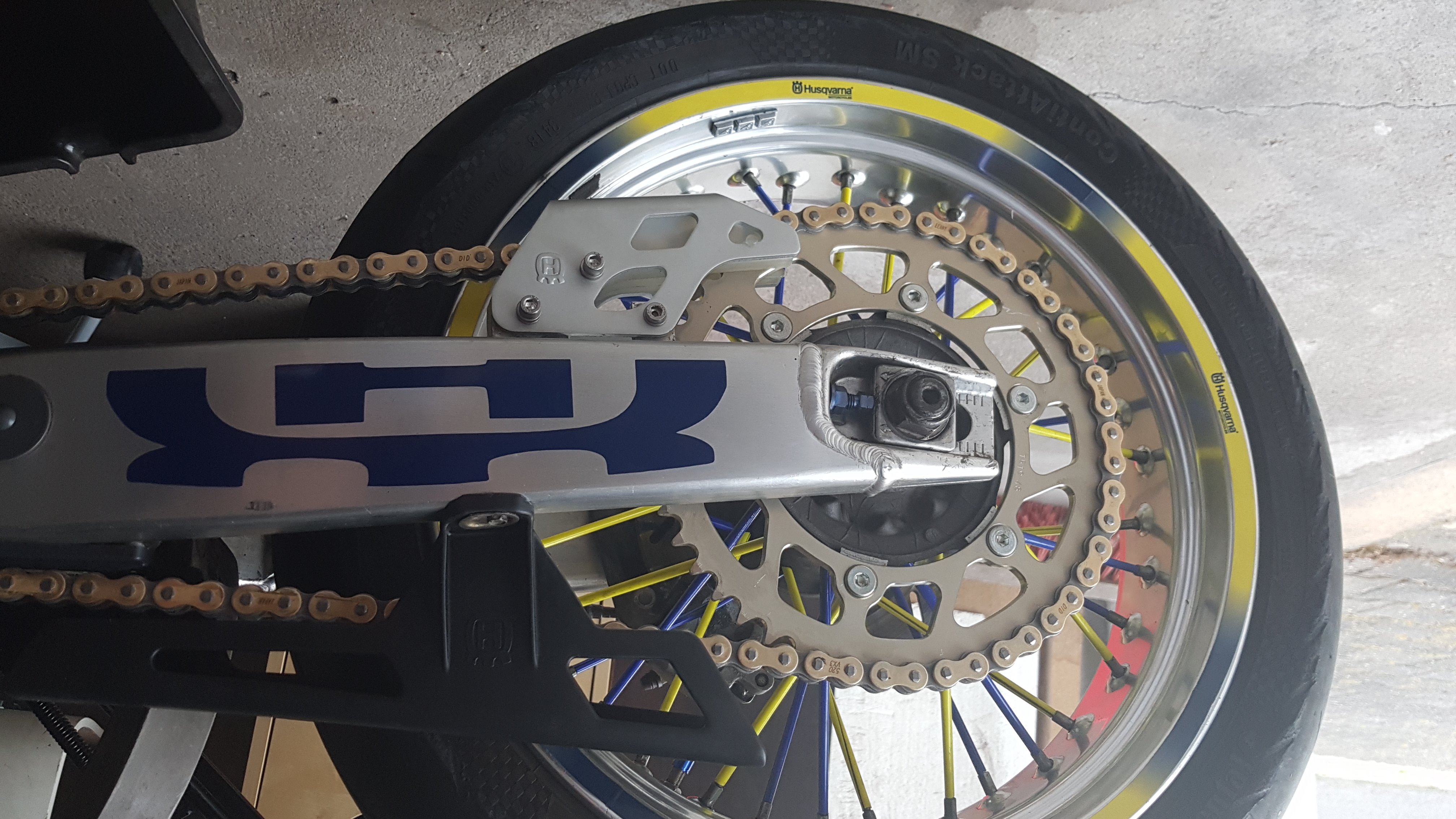

Moinsen,
heute am Vatertag endlich mal Zeit für die Garage gehabt. Neues Ketten Kit, Kettenschleifer, Spanner, Rollen, Kettenschutz angebracht. Nun ist es wieder schick. Nur mit der Testrunde muss ich noch warten, waren dann doch 1-2 Bier dabei. Verbaut waren 15/48, jetzt hab ich die originalen 17/48 drauf, mal sehen wie der Unterschied ist. Hat da jemand Erfahrung??
Greetz und einen schönen Rest Vatertag.

Nun bin ich am überlegen ob nicht doch ein 160er passt, der angenagte der drauf ist, ist nur ein 150er.
Hatte auch von einem Distanzring fürs Kettenrad gelesen, damit könnte man ja noch ein Stück rüber kommen, aber ob dann die "Flucht" stimmt?
Hat da jemand Erfahrung mit?? Würde schon gerne den 160er raufziehen.

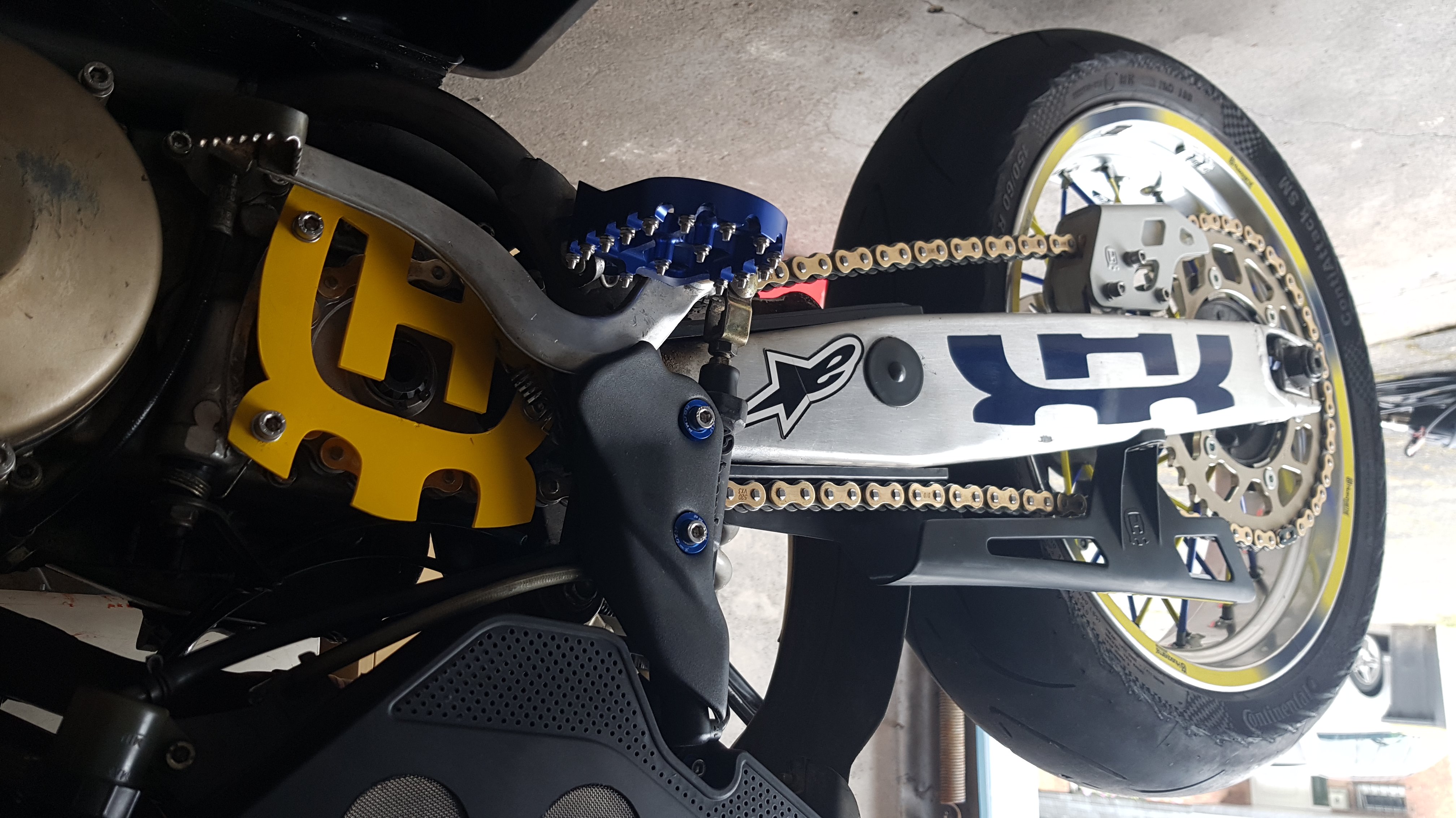

Moinsen,
zum Schluß gabs noch ein neues sprocket cover aus dem 3d-printer.
Muss die Datei aber nochmal überarbeiten passt noch nicht zu 100%.
Aber sonst bin ich zufrieden.
greetz silberruecken

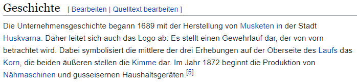

Husky Logo. U know that?
Verfasst: 20.05.21 - 22:30
von williMeier
2021-05-20 23_26_21-Husqvarna AB – Wikipedia.png (14.83 KiB) 5083 mal betrachtet
Link zum Wiki zu Husqvarna
Verfasst: 20.05.21 - 22:38
von williMeier
