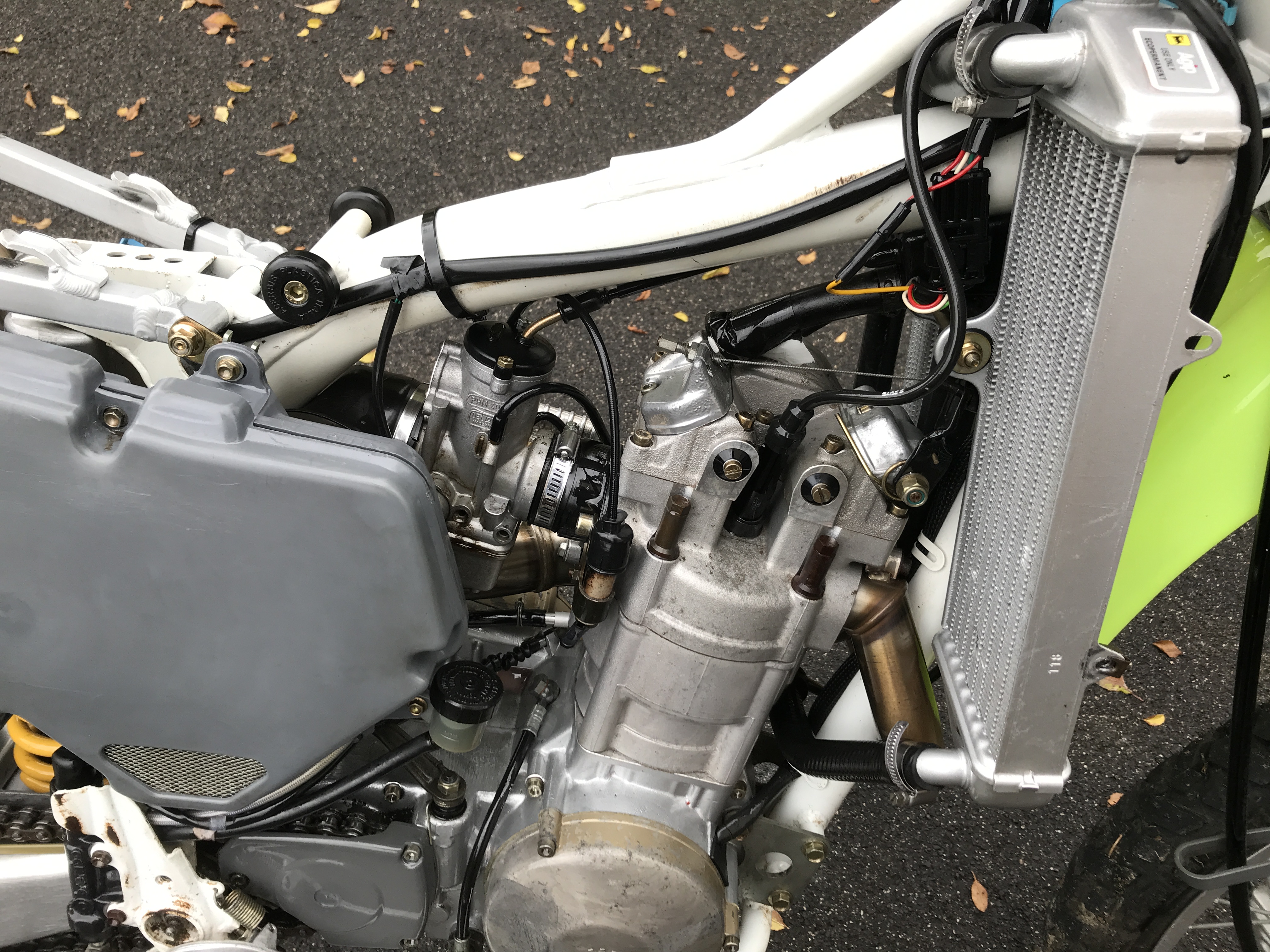

Also dann, da isse´:

Die sieht gut aus. Bissle ölig am Kopf aber das ist das kleinste Problem...
Ist der Motor platt, weil du ihn überholen möchtest?
Re: TE 610 1996 - neues Leben geben
Verfasst: 15.10.20 - 20:40
von Crosseinsteiger
Servus,
das Öl kommt aus dem Motorentlüftungsschlauch. Der ist gebrochen.
Habe das Teil heute richtig gesäubert und mir einen Vergaserdichtsatz und die Gummi´s besorgt.
Werden den Vergaser überholen, den Lufi ersetzen und das Öl wechseln.
Danach checke ich den Motor und entscheide, ob ich den zum überholen gebe.
Die Gabel macht mir Sorgen.
Ich habe Flugrost an den Standrohren.
Neue sind schon unterwegs.
Woher bekomme ich neue Buchsen für die 45iger Magnum?
Schöne Grüße!
Christoph

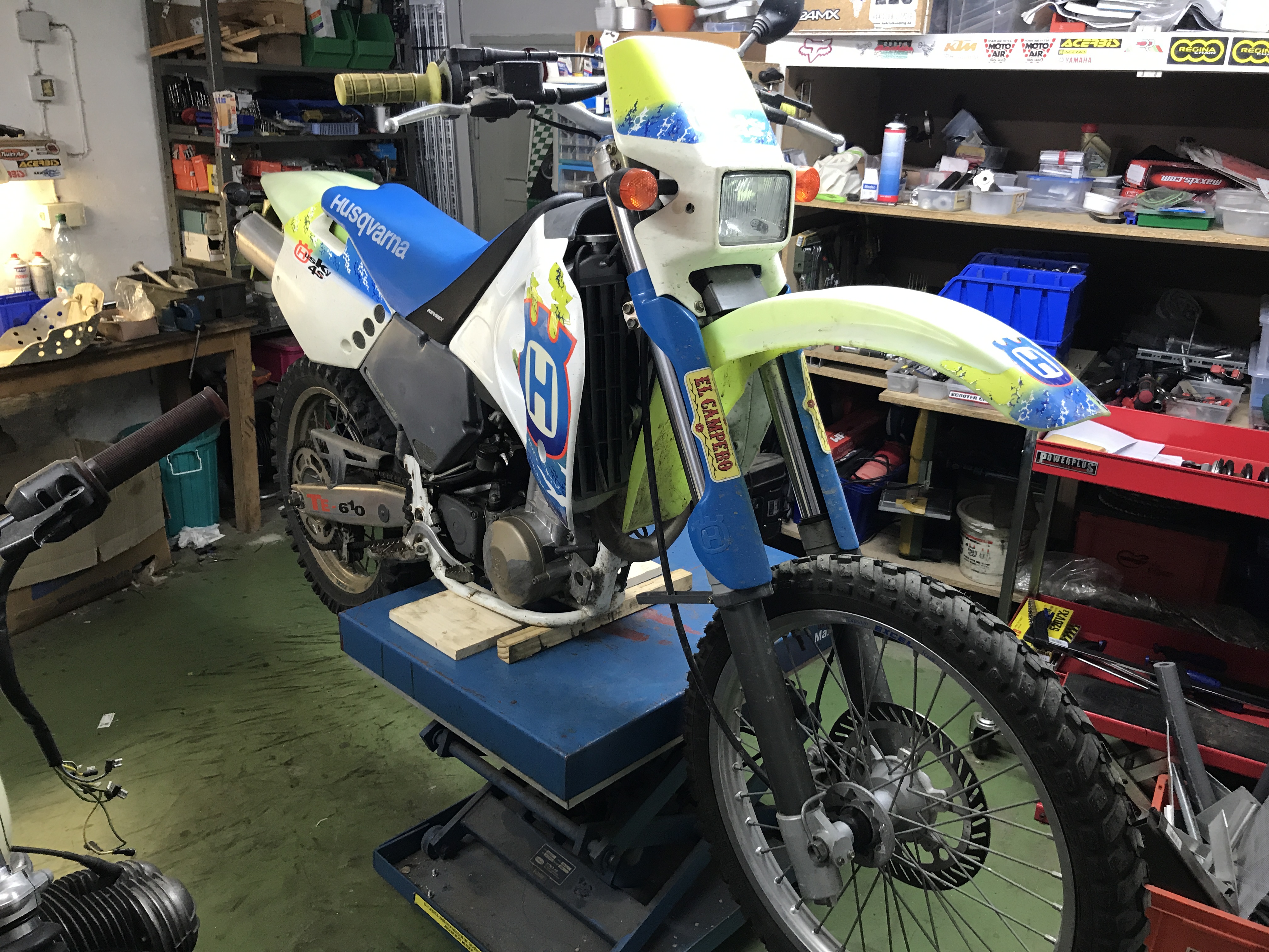

Verfasst: 13.12.20 - 21:21
von Crosseinsteiger
Servus!
Hier mal der aktuelle Stand.
Der Motor ist soweit fertig.
Die Deckel muß ich noch lackieren.
Das Fahrwerk ist beim Setup ändern.
Viele kleine Details fehlen noch, aber es wird.
Schaut ja so aus, als wär´s die nächsten Wochen das Einzige, was Spaß macht und was man tun kann...
Bleibt gesund!
