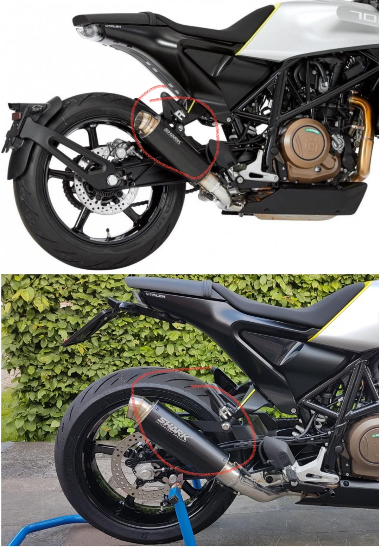

Zuerst wollte ich die Shark SC4 Anlage vom louis (durch Aktion sehr günstig).
Nachdem die ankam bin ich allerdings aus allen Wolken gefallen weil die Shark Werbebilder mit der Realität nicht viel gemein hatten.
Die Auspuffanlage wird mit einem 0-8-15 Teil an den Endschalldämpfer Halter "hingefriemelt" und passt dann in meinen Augen nicht mehr so toll. (Auf rückfrage bei Louis gab der Hersteller zu dass die Werbebilder einen Prototyp zeigen)
Vor allem wenn man die Soziusrasten entfernt und einen filigranen Halter verwendet. Ging dann zurück.

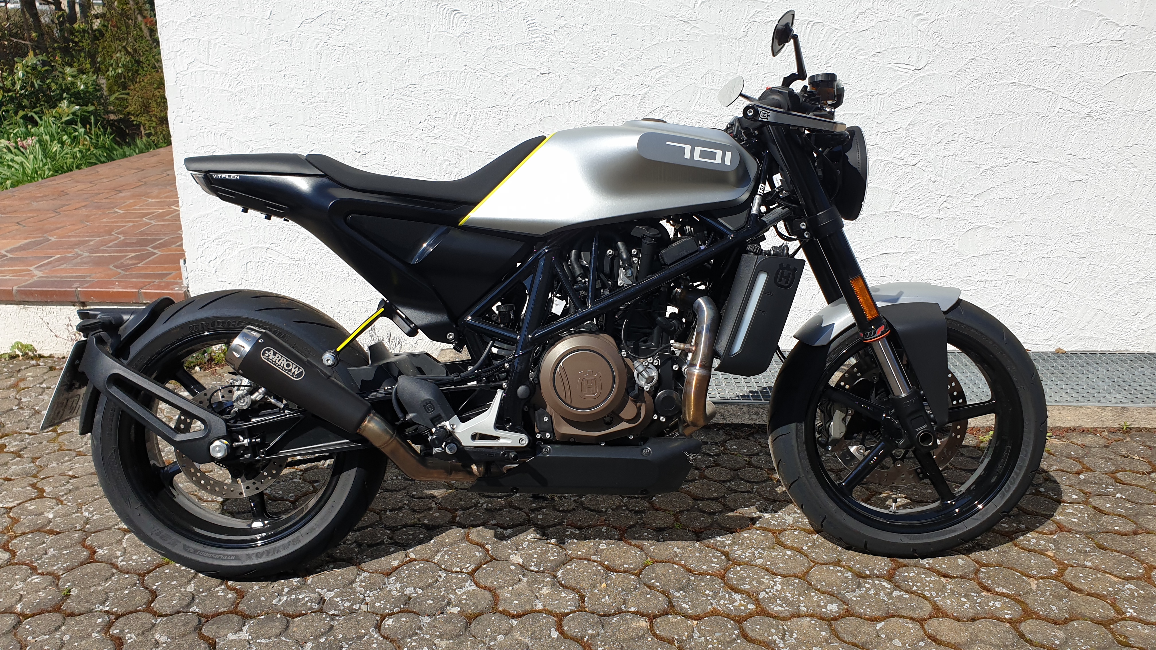

Persönlich habe ich mich danach für die Arrow Anlage in schwarz entschieden. Das passt in sehr gut zum Design der Vitpilen. Tank silber, Heck schwarz.
Schön klein und keine riesen Tüte mehr.
Allein das Heck hinten wird mega sexy dadurch.
Verarbeitung ist 1A, sodass beim Anbau lediglich zwei Schrauben gelöst werden mussten.
Passform top.
Klang ist deutlich kerniger als Original.
Für absoluten Soundgenuss Airboxdeckel entfernen
Passform top.
