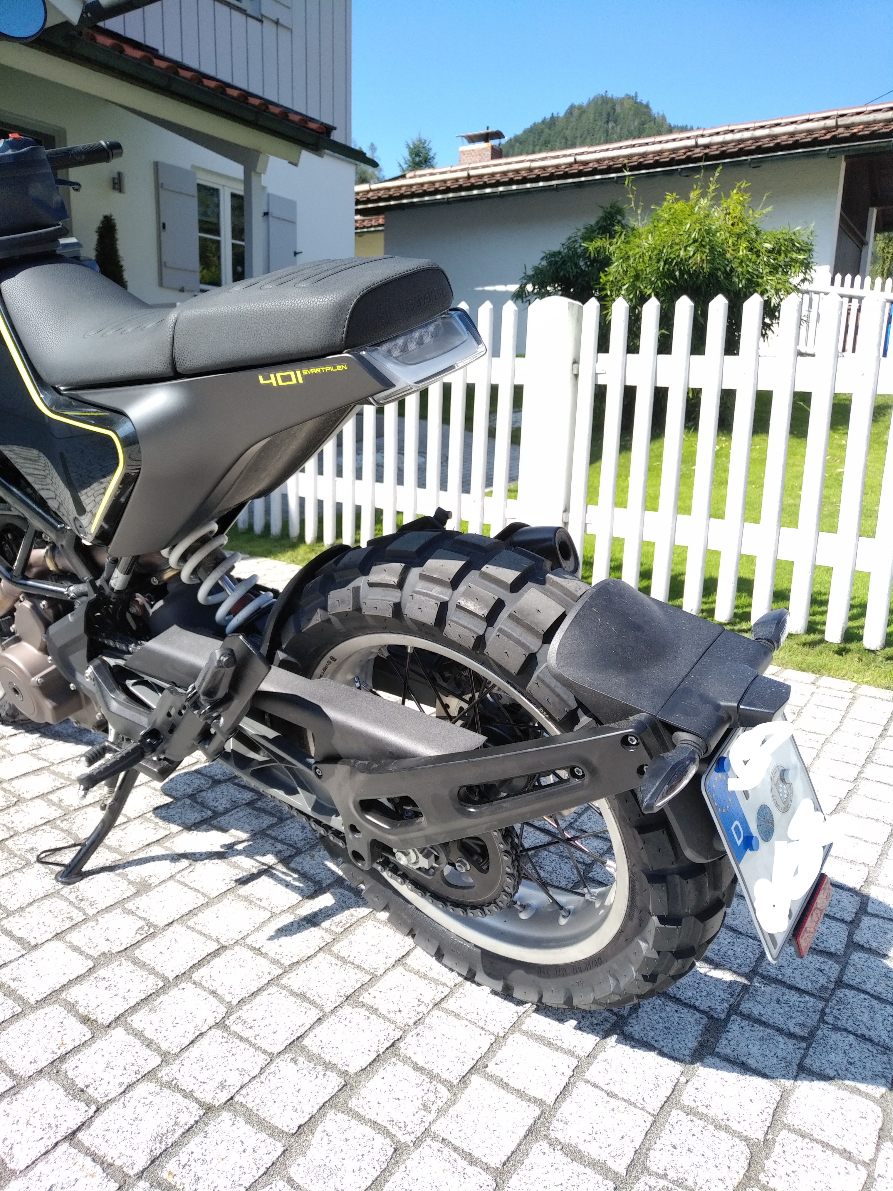

ich hab mir von meinem Händler den Conti TKC 80 montieren und diese, inkl neue Größe am Hinterrad vom Tüv eintragen lassen.
Eine Tachoanpassung war erforderlich, aber alles machbar und erschwinglich :-)

@Walter1: von der Optik auf alle Fälle :-)
Wirkt wuchtiger und "erwachsener" :-)
