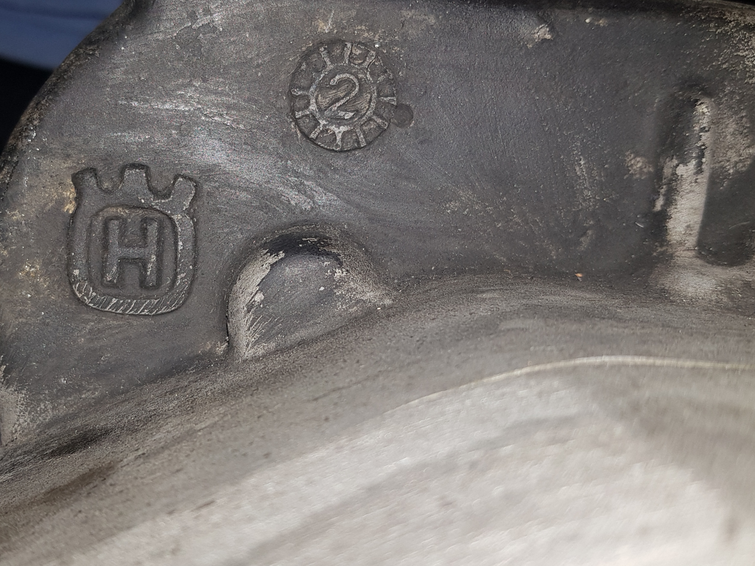

So wie ich das sehe ist deine Husky eine von 93 und nicht von 95.
Der Unterschied bei den Ketten kommt daher, dass bei den älteren Motoren der Wasserkanal eingegossen ist und bei den neueren ein entfernbares Rohr verbaut wurde. Somit ist der Vorteil dass die kein Kettenschloss benötigen.
Anbei ein Foto von einer 93er...

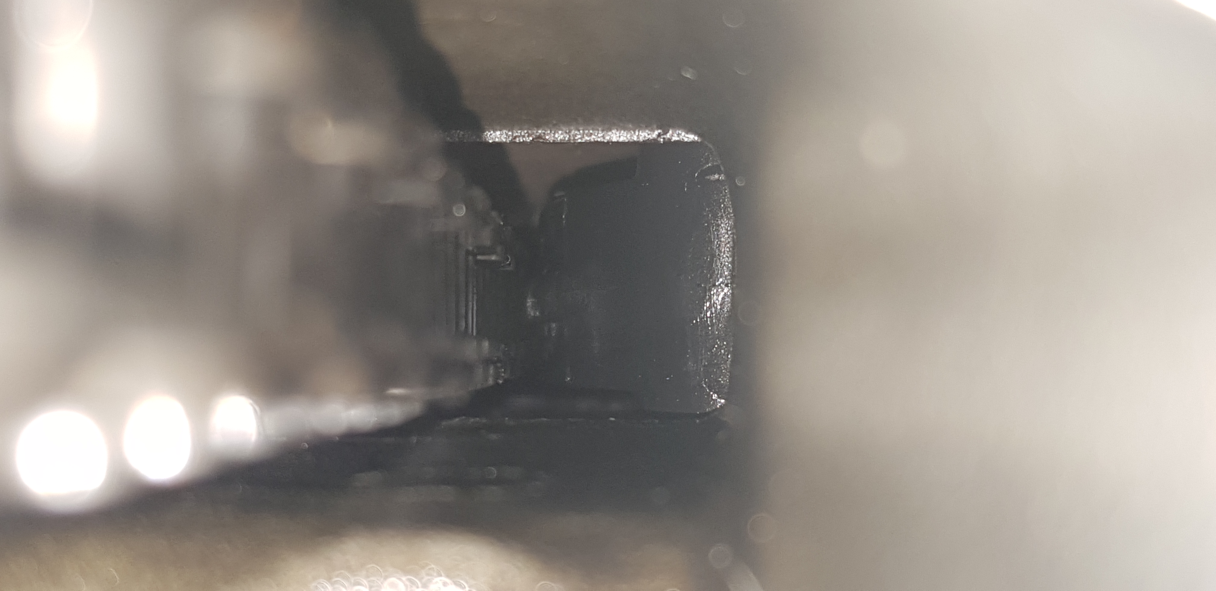

Hallo, der Motor ist jetzt zerlegt, die Steuerkette ist nach den angegebenen Maßen im Werkstatthandbuch nicht gelängt und die Gleitschienen sehen auch noch gut aus (genauso wie die neuen).
Habe jetzt keine Idee warum die Kette am Wasserkanal schleift...
Der Kolben sieht etwas mitgenommen aus, Kurbelwelle, Getriebe und die restlichen Lager sind noch in Ordnung.

Für mich sehen die Gleitschienen nicht mehr gut aus aber mehr wie schwarz sehe ich da nicht. Bei der langen Gleitschiene unten an der Befestigungsschraube hat die den größten Verschleiß und die restlichen Flächen sehen immer noch super aus. Aber das sehe ich gerade nicht, mach mal ein Foto mit Blitz...

Re: Te 350 / Steuerkette gelängt?
Verfasst: 14.11.20 - 19:57
von rätsch
So extrem sehen die nicht aus aber würde trotzdem beide erneuern. Ich denke trotzdem dass es von den Gleitschienen kommt. Vielleicht ist auch dein Kettenrad eingelaufen, wobei ich die noch nie an einem Motor erneuert habe.
