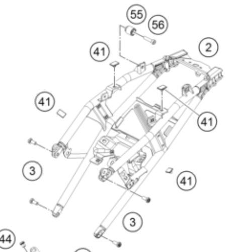

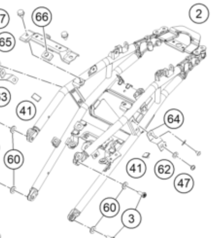

18/19 wurde der Soziusgriff von unten geschraubt, auf die Löcher kommt der Halter
20 ist der Griff von oben, unter der Soziusbank geschraubt
wenn du dir die beiden Rahmen ansiehst, kann ich mir das nicht vorstellen...
einzig wo die Blinker montiert sind möglicherweise...sieht man leider schlecht
müsste man mal genau abmessen/zerlegen und vergleichen
2020
Bildschirmfoto 2020-11-21 um 20.11.22.png (105.72 KiB) 2765 mal betrachtet
2018
Bildschirmfoto 2020-11-21 um 20.12.43.png (92.11 KiB) 2765 mal betrachtet

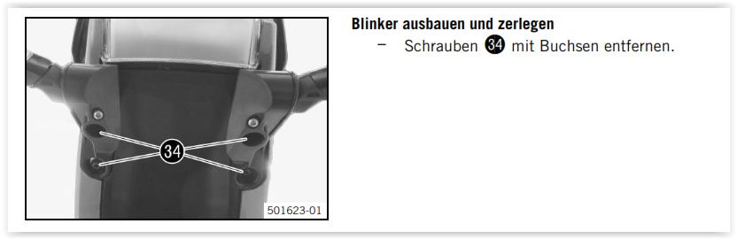

Die Befestigungsbohrungen der Blinker an der 20er 401 sehen auf jeden Fall sehr ähnlich aus wie die des Soziusgriffs an der 18-19er. Hier mal Bilder aus der Montageanleitung der Kennzeichenhalter.

AFQ6007 hat geschrieben: 21.11.20 - 20:59 Die Befestigungsbohrungen der Blinker an der 20er 401 sehen auf jeden Fall sehr ähnlich aus wie die des Soziusgriffs an der 18-19er. Hier mal Bilder aus der Montageanleitung der Kennzeichenhalter.
Ja, stimmt...schaut sehr ähnlich aus :Top:
bei meiner 18er sind da M8 Schrauben drin
