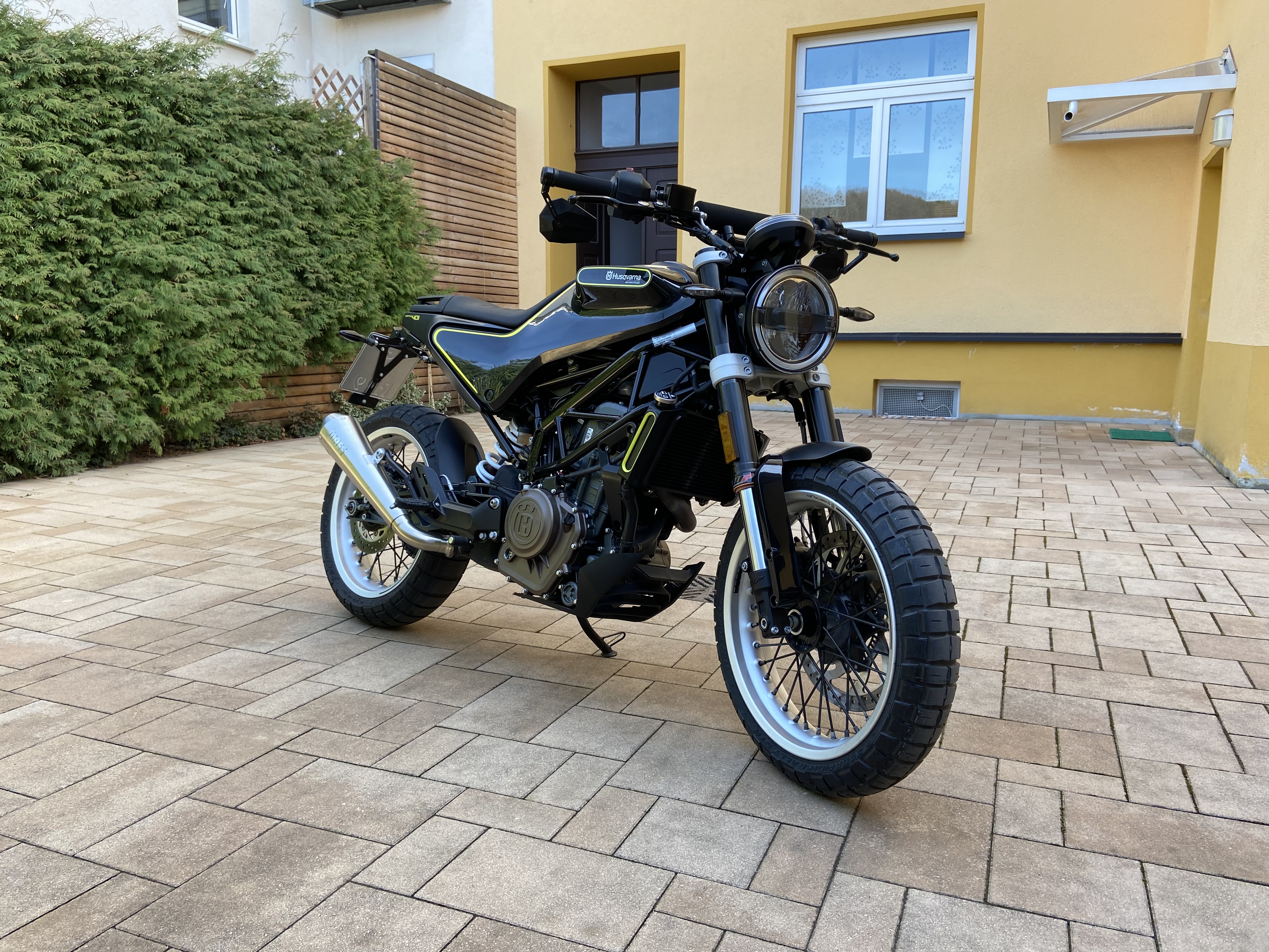

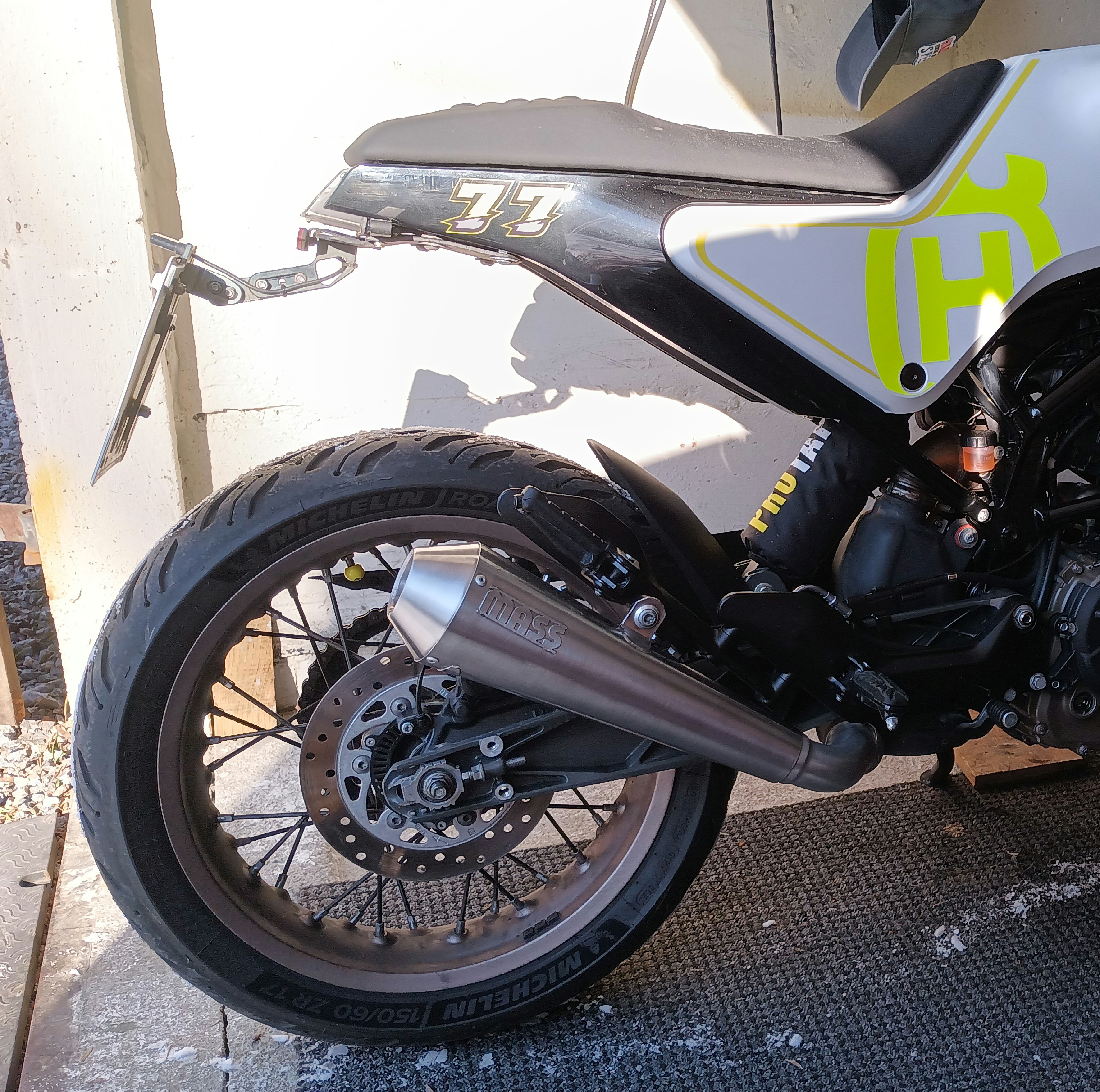

Hallo Fangemeinde,
Für alle die auf der Suche nach einer Auspuffalternative sind, die preislich im Rahmen ist und dennoch was her macht, so kann ich Euch den Mass Schalldämpfer nur empfehlen. Hatte ihn im Winter gekauft und verbaut, heute die erste Ausfahrt. Höllisch geiler Sound auch mit dB-Killer. Hab zwar nur den Vergleich mit dem Original, aber der Unterschied ist hörbar und macht Laune.

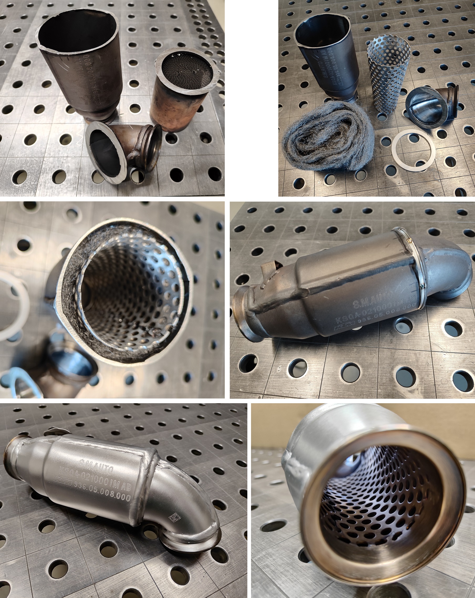

Mal was anderes zum Thema Auspuff:
Hat hier schon jemand Erfahrungen mit dem Thema " DeCat"?
Hab da mal was gebastelt. Ist nicht mein Originaler Auspuff - hab mir zum basteln auf Kleinanzeigen einen Krümmer und nen Kat-Rohr sehr günstig geschossen.

Nein, du meinst bestimmt den Vorschalldämfer?
Das Riesen Ding was vor der Schwinge hängt?
Das hier ist nur der Krümmer mit dem Rohrstück wo normalerweise der Kat drin sitzt.
Der Vorschalldämpfer kommt danach. Dieser ist aber sowieso nur als Absorbtionsdämpfer konstruiert.
Soll heisen, da geht einfach im inneren das Rohr in Lochblech über, ummantelt mit Stahlwolle, und kommt unten wieder raus um in den Endschalldämpfer weiter zu leiten. (bei nem Euro4 Moped - Krümmer neben dem Motor, nicht unter dem Motor)

Glasperlen gestrahlt und dann nochmal mit ner Drahtbürste überbürstet...
Bräuchte noch nen Härteofen, da kann man ihn gleichmäßig anlassen.
Hatte es erst mit nem Gasbrenner versucht, das wird zu fleckig...

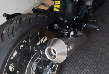

Gestern kam die neue Tröte an (24.12.2024 bestellt). Gleich montiert und für gut befunden.
Bin auf den Klang sehr gespannt. Werde berichten.
