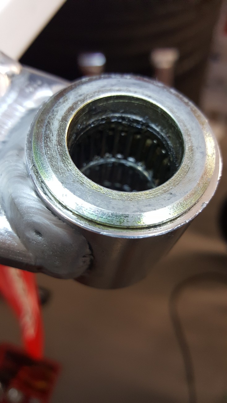

Ein Hallo an die Techniker!
Ich bräuchte einen Tipp, wie ich die Lagerbuchsen auf der Innenseite der Schwingenlager heraus bekomme. Der um diese Buchse herum verbleibende Rand ist so schmal, dass zwar gerade so die 32er Nuss passt, nur ist in der Nuss nun nicht mehr genug Platz, um dort noch per Schraubstock die Buchse reinzudrücken.
Ich versuche mich mal beim Bilder hochladen und würde mich über Lösungsvorschläge echt freuen.

ich habe den äußeren Ring mit einem Stechmeisel vorsichtig mit Hammerschlägen angehoben, sodass ich mit 2 Schraubenziehern den Ring dann ganz raus hebeln konnte. Alternativ kannst du mit einem Durchschlag den Ring der anderen Seite rausschlagen, diagonal ansetzen, gleichmässig über den gesamten Umfang verteilt, dann wandert er raus.

das mit dem Durchschlagen habe ich versucht. Etwas herzlos vielleicht mit einem recht verschlissenen Schlitzschraubendreher. Werde es noch einmal mit einem Durchtreiber versuchen. Erste Lösung birgt m.E. zu viel Gefahr, der Schwinge irgendwelche Deformationen zu verpassen. Heiß machen könnte die Sache erleichtern, oder?

Eine professionelle Alternative wäre ein Innenauszieher für Lagerschalen und Hülsen, wie z.B. von KUKKO

der Abziehen ist auf dem Postweg zu mir. Meine Ungeduld hat mich allerdings mit Hilfe von Hitze und Durchtreiber nun doch zum Zwischenziel gebracht.
Jetzt frage ich mich nur noch, auf welche Seite die lediglich 2 Dichtringe gehören. Bei den alten Lagern waren die bereits jeweils an den Außenseiten integriert. Nun sind's eben nur 2 Stück. Ideen?

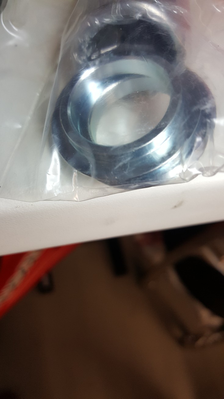

Mach vielleicht ein Bild von deinen Teilen die du hast und verlinke sie hier im Forum. Und auch von den alten Teilen.
Ich kenn mich jetzt nicht mehr aus, welches Problem du hast.
4 Lager, je 2 gehören in jede Schwinge-Seite. D.h. 4 Dichtringe wären notwendig, du hast aber nur 2 und nicht 4?

So sieht der neue Satz aus. Vom alten habe ich jetzt kein Bild. Dort hat jedes Lager die Dichtung an einer Seite im Lagerkäfig integriert. Die Lager werden dann jeweils mit der dichtungslosen Seite voran eingepresst.
24MX schreibt nun, die beiden Dichtungen seien ausreichend und kämen an die Innenseiten (also hin zur Umlenkung).

Fakt ist, es macht keinen Sinn die Schwinglager ohne Abdichtung, egal welcher Seite zu montieren.
Das Zeug gehört zurück zum Lieferanten, sonst ändert sich da nichts und der nächste bekommt das selbe Set!
