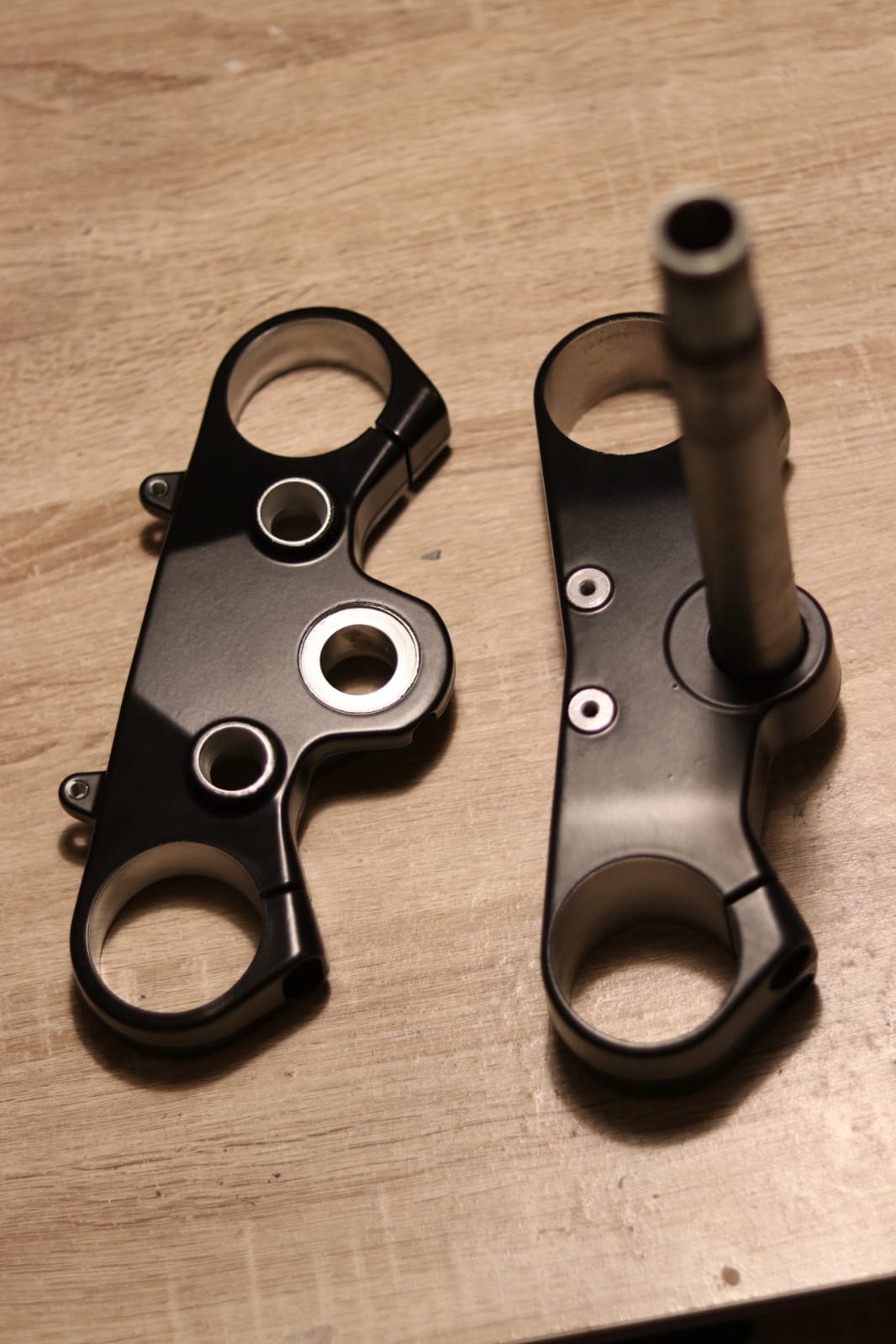

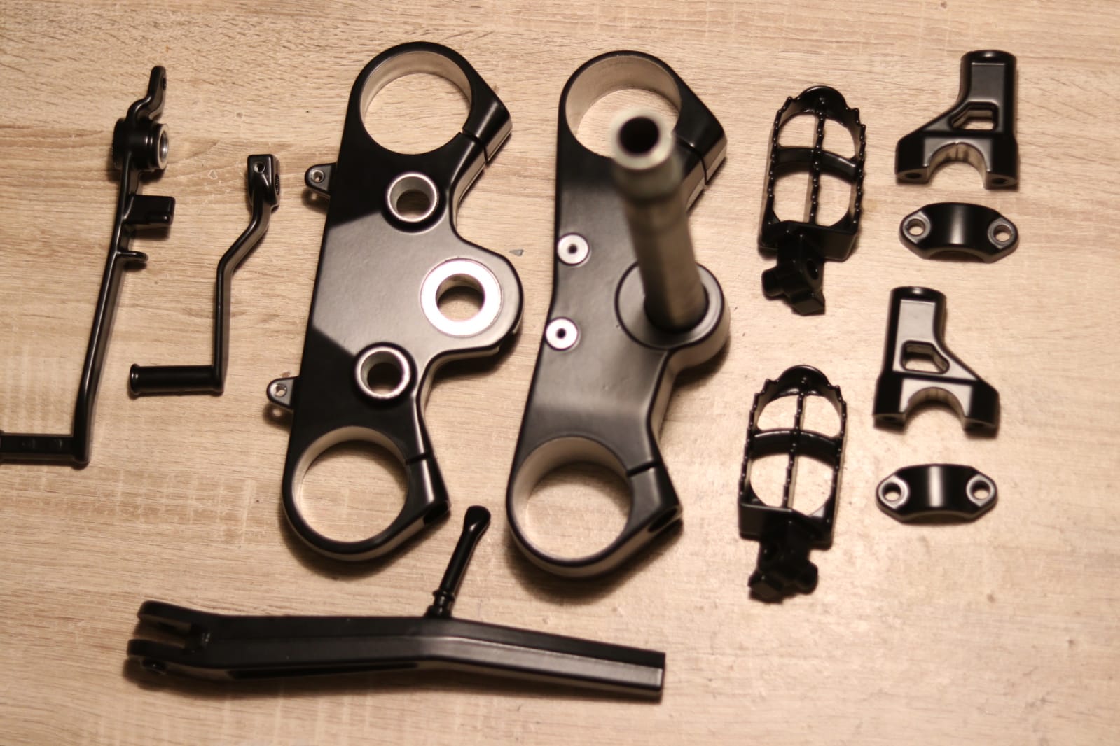

Nochmal eine kleine Überlegung zum Thema Eloxieren vs. Pulvern:
Es kommt drauf an auf was für eine Optik du wert legst. Eloxierte Gussteile sehen halt aus wie eingefärbtes Aluminium (was es ja im Grunde auch ist), also quasi als ob es schon schwarz gegossen wurde. Mein Geschmack ist es nicht wirklich, weil die Oberfläche halt rau bleibt. Daher würde ich persönlich nur gefräste/gedrehte oder polierte Teile zum Eloxieren bringen, da diese eine glatte Oberfläche haben und es meiner Meinung nach nobler aussieht.
Beim Pulvern hast du diese Sorgen nicht, dort hast du sowieso eine glatte Oberfläche (Pulverschicht ist recht dick verglichen mit Nasslack oder gar Eloxal). Dies sieht halt dann "bearbeitet" aus, also dass das nach dem Gießen bearbeitet wurde. Daher hatte ich meine Teile auch pulvern lassen, die heute fertig geworden sind. Zudem sehen alle Teile gleich aus vom Farbton (anders als es beim Eloxal sein kann), was (mir) gerade wichtig ist, wenn mehrer Teile die Farbe ändern sollen die aus verschieden Materialen sind (die Fußrasten sind z.B. aus Stahl).
Hier nochmal 2 Bilder vom Resultat (leider war das Licht schlecht, daher die bescheidene Qualität):

von Milkaschwein
Also ich denke eloxieren wäre im großen und ganzen der einfacherer Weg, weil nach dem Pulvern noch eine gewisse Nacharbeit nötig ist (zumindest bei mir), kenne mich aber beim Eloxieren nicht aus. Laut Erfahrung soll es aber einfacher sein, da nicht alles abgedeckt werden muss und es kann unter umständen günstiger sein (das alles auf dem Bild oben zu pulvern kam unter 100€).
Also wenn du dich wirklich für das Pulvern entscheiden solltest, dann gib nochmal Bescheid, würde dir dann noch paar Hinweise geben um die Nacharbeit zu verkürzen.
Ja, habe die Gabelbrücke selbst demontiert, ging alles schneller als gedacht (bei meiner 690 hat es bedeutend länger gedauert). Die Teile waren so wie auf dem Bild beim Pulvern.
Ich suchte auch erst bei der Demontage der Mutter zur Lagerlufteinstellung einen Hakenschlüssel, aber nachdem ich keinen gefunden habe, ging auch einfach eine Wasserpumpenzange (hatte einen Lappen drüber, wäre aber auch ohne gegangen), mit der Spitze in eine Kerbe. Da die Mutter ja nichts befestigt sondern nur einstellt, ist kein großes Losbrechmoment notwendig. Lager (bzw. Lagerschale) hatte ich abgemacht, damit ich alles komplett öl-und fettfrei machen konnte, wäre nicht zwingend notwendig gewesen, aber am Ende ärgert man sich wenn doch ein Tropfen öl ausläuft und dann das Pulver nicht mehr hält.
Ich habe wie gesagt das Gabeljoch drin gelassen, weil ich mit der hydraulischen Presse auf Arbeit schon schlechte Erfahrung gemacht hatte (man verschätzt sich halt mit der Druckkraft der Presse und dann ist es zu spät). Besser ist es immer wenn alles 'unnötige' ab kommt, da beim Sandstrahlen immer ein paar Sandkörner diese Stellen erreichen.
