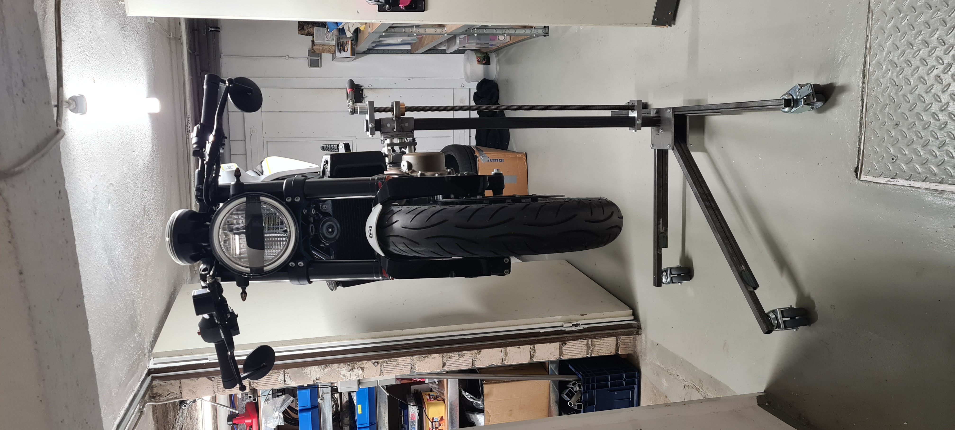

Somit war ich in der Werkstatt tätig und habe mir überlegt, wie für mich ein ordentlicher Zentralständer sein müsste :mrgreen:
Max. Hubhöhe Boden>Rad beträgt aktuell ca. 75cm.

Goil :bübo:
Beiträge: 2890
Re: Mein Prototyp "Zentralständer"
Klasse gemacht! :Top: :massa:
Puuh, ich hab zuerst nur das erste Bild betrachtet und dachte, ach du Sch****, der hat doch wohl nicht nur drei Ausleger ... :shock: :-? :freak:
Die Ratsche wird aber nicht die Endlösung sein, oder?

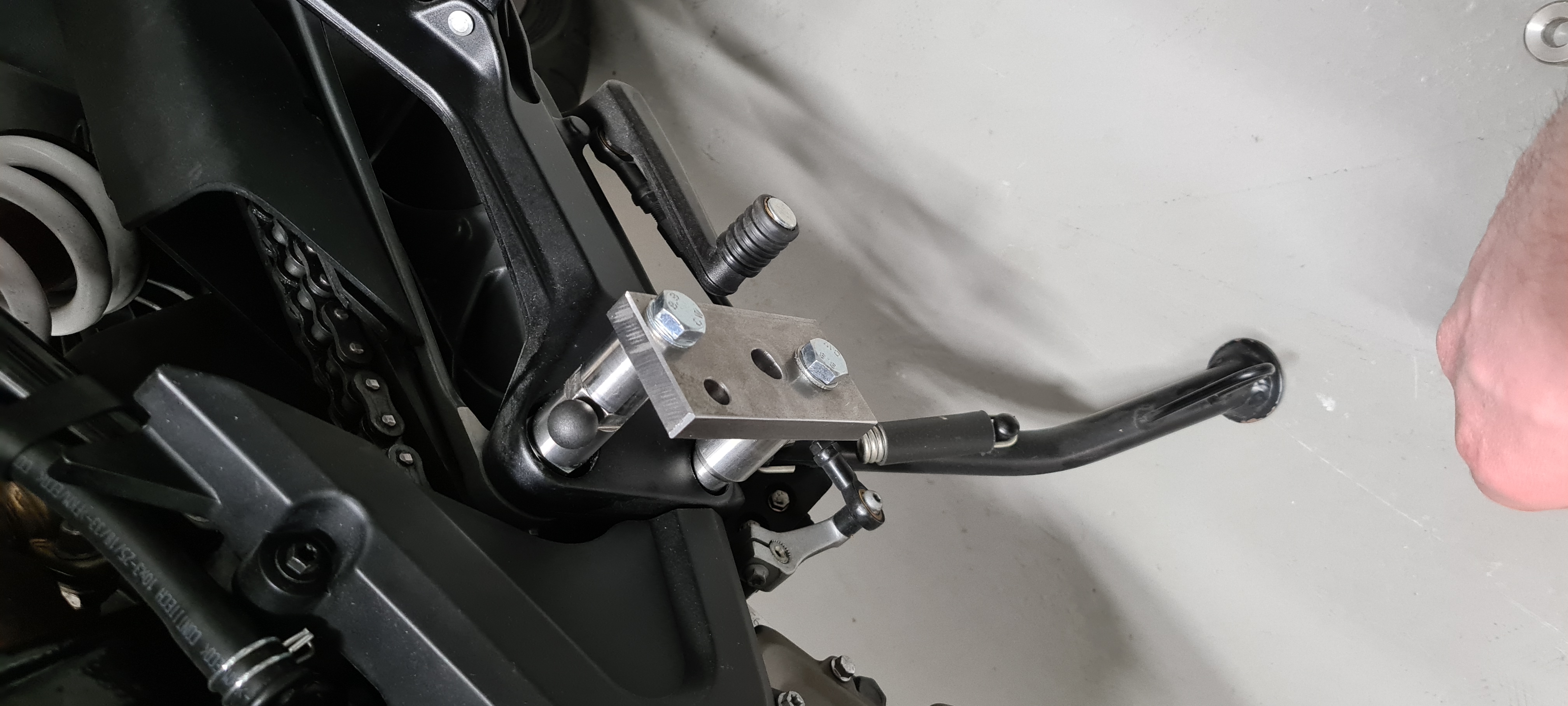

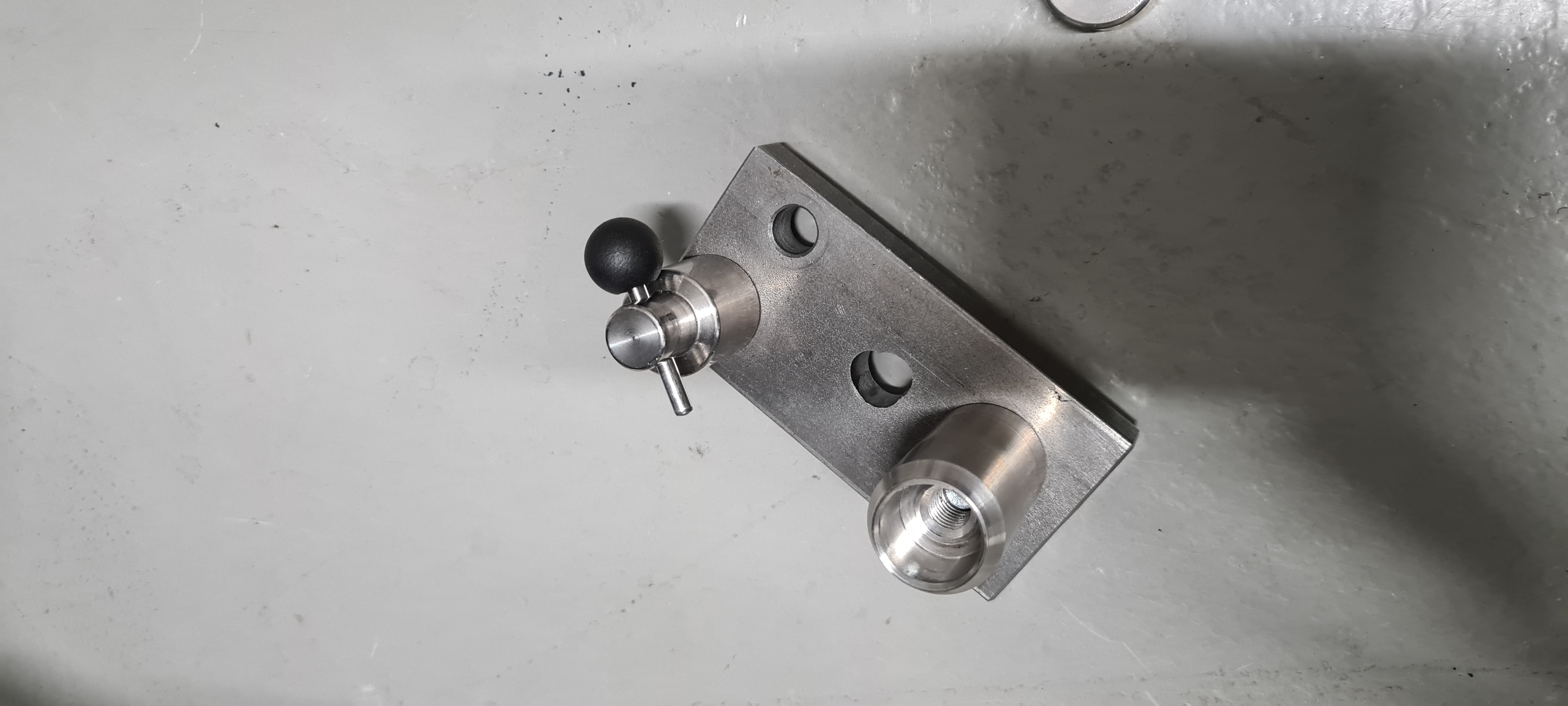

Wie hast du die Aufnahme am Moped selbst realisiert? Hast du da vielleicht ein Bild von.

teletom007 hat geschrieben: 06.02.21 - 13:45 Wie hast du die Aufnahme am Moped selbst realisiert? Hast du da vielleicht ein Bild von.
Na klar.... Aktuell sieht es so aus. Mal sehen, ob es in der Form bleibt oder vll. noch geändert wird und ich dann pulvere.

Firebeast hat geschrieben: 05.02.21 - 23:05 Klasse gemacht! :Top: :massa:
Wollte erst ein Handrad montieren, aber mit dem Akkuschrauber ist es doch angenehmer😄

Sowas für die Nuda, das wärs.. 😬Ich find die Lösung mit der Ratsche auch sogar richtig gut. Denn so kann man das Motorrad auch wirklich minimal anheben.
