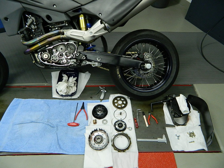

Hier mal eine absolute Bastard Kupplung im 570 Dino.
Kupplungskorb 570 aus Bj. 2004
Kupplungsnabe ist die lange Ausführung 7/8 der SMS630 aus Bj. 2011
Kupplungspaket mit breiten Reib und Stahl Scheiben der 450/510/530 bzw. Dualen
Druckplatte ist die flache Ausführung einer 610 mit kleiner Ölpumpe aus Bj. 2000
Die Kupplungsfedern sind auch von der 610 aus Bj. 2000
Die Teller der Kupplungsfedern sind von der 570 aus Bj. 2004, abgedreht und angepasst an die Kupplungsfedern von 610 aus Bj. 2000
Wenn du im Dino keine 7/8 Kupplungspaket fahren möchtest, was ja eigentlich erstrebenswert gewesen wäre, nur braucht man dazu auch einen langen Korb, dann muss die SMS630 Nabe gekürzt werden, auch die sechs Bolzen in der Nabe für die Kupplungsfedern. Steg länge, je nachdem ob du zu den 610 Federn die Unterlagscheibe oder die Bunddeckel der 570 nehmen möchtest. Mit der SMS630 Nabe wird es aber auch eng zum Kupplungskorb, die äußere Kante ist da zu überdrehen, dass sie nicht im Grund am Korb schleift.
Der Anguss für den 570 Deckel mit Kontrollschraube
Mit diesem Deckel hast du im ausgekuppelten Zustand etwa 6mm bis es streifen würde, mit originalem Deckel und Schauglas wäre da kaum Platz. Im Bild übrigens mein "Schauschlauch" für den Ölstand, so entgeht man dem Platzproblem.
Hier die unterschiedlich breiten Reib und Stahl Scheiben. Schmal 570 und breit vom Doppelnocker bzw. den alten und neuen Dual.

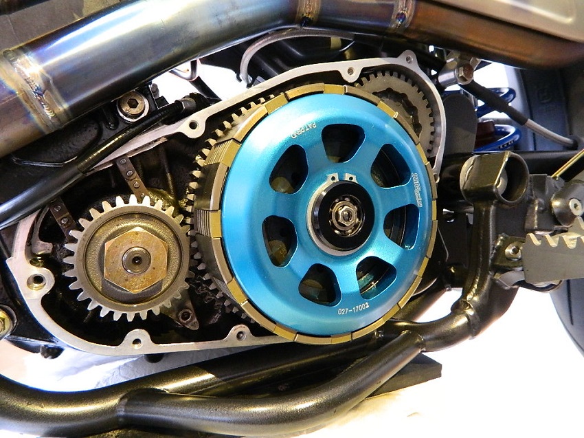

Hier mal die blaue Suter
Die letzte Dino Suter ihrer Art, wurde damals von Suter noch aus Einzelteilen zusammen gestellt, die war dann auch schon braun.

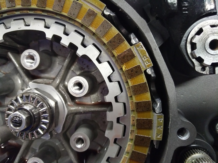

Das Bild ist nicht von mir aber hier sieht man an der STM schön den fetten Kratzer, verursacht vom kleinen Kupplungsdeckel, ist halt ärgerlich. Wobei man sagen muss, in der STM ist ja auch je eine Reib und Stahl Scheibe mehr verbaut, wodurch sie halt auch breiter baut. Mit einer zweiten Deckeldichtung sollte dann aber genug Platz sein. Hasenbein hat auch mal Distanzringe für den kleinen Kupplungsdeckel anfertigen lassen, das löst auch das Problem, schafft aber ein neues, die originale Schalthebelwelle ist dann zu kurz.
Mit diesem Deckel mit Schauglas, da reicht der Platz für die Druckplatte auch mit der Suter AHK aus.
