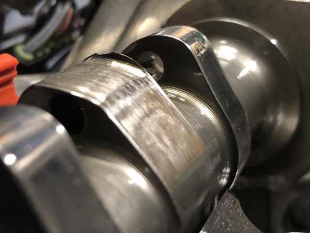

Hallo 🙋🏻‍♂️
Beim 10.000er Service in einer freien Werkstatt ist dem Monteur aufgefallen, dass bei meiner 701er die Nockenwelle stark eingelaufen ist (Siehe Fotos). Jetzt wollte ich das ganze direkt beim Vertragshändler reparieren lassen, dieser meint aber das sieht ganz normal so aus, da ist nix kaputt. Er meint, die Verfärbungen wären nur oberflächlich und das würde immer so aussehen. Der Händler hat auch Husquarna direkt kontaktiert und meint diese hätten einen Wechsel auf Garantie abgelehnt mit der gleichen Begründung, dass die Nockenwelle immer so aussehen würde. Da ich von Motoren nur begrenzt Ahnung habe, wollte ich eure Meinung dazu mal hören.
Ich habe einfach ein schlechtes Gefühl bei der Sache. Will nicht nach ein paar Hundert KM mit nem Motorschaden dastehen.
Danke für eure Tipps 👍🏻

bei meiner 2017er Euro4 siehts genauso aus.... an einen Motorschaden würde ich dabei nicht denken...welches Baujahr ist deine?? lg

Hab auch schon Bilder von 701er Nockenwellen gesehen, da waren richtige Kerben eingeschlagen und die Oberfläche völlig porös. Dagegen sieht deine wirklich noch gut aus.
Über eigene Erfahrungen kann ich leider nicht berichten, hab meine noch nicht auf gemacht.

aus meiner Sicht auch normale Laufspuren. Von einem Motorschaden ist das weeeeeit entfernt und ich kann verstehen dass die Garantie abgelehnt wird.
Bei den heutigen Motoren gibt es immer vermehrt spezielle Beschichtungen für das Leichtlaufverhalten (um weniger Verbrauch oder mehr Leistung zu erzielen für die Homologation). Diese Beschichtungen laufen sich aber mit der Zeit ab, der Vorteil verschwindet. Merkbar ist das für den Kunden aber eh nicht da wir jetzt nicht von +2PS oder -5% Verbrauch sprechen. Unter dieser Oberflächlichen Beschichtung ist die NW immer noch gehärtet.
Wenn du mal 40-50k km drauf hast muss man die Sache denke ich wieder neu beurteilen. Aber aktuell kein Problem.

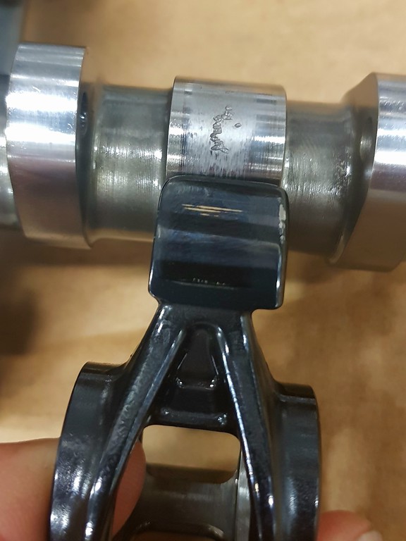

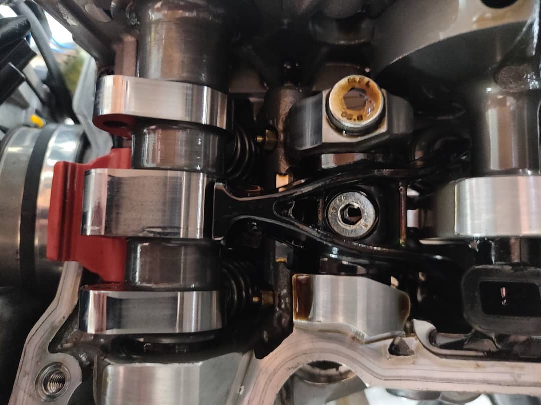

Hab mal ein paar Bilder von advrider kopiert. Alle wurden auf Garantie getauscht, sehen aber teilweise recht wüst aus.
Einer bei 5.000km:
5k km
5k km
Ein anderer bei 11.000km:
11k km
11k km

Das sieht aber schon mehr nach Schaden aus. Besonders das letzte Bild :aarg: wtf

Sehr gut, Danke für das Wissen. Dann sollte man tatsächlich das Ding bei 5 tkm aufmachen, KTM aufn Tisch schmeissen und das Ersatzteil direkt zum nitrieren/DLC whatever schicken.

Ja, ist teilweise echt erschreckend. Die ersten beiden sehen mir nach Problemen im Guss aus, da hilft m.E. auch beschichten nicht. Das letzte könnte auch erhöhter Abrieb durch schlechtes/zu wenig Öl sein.

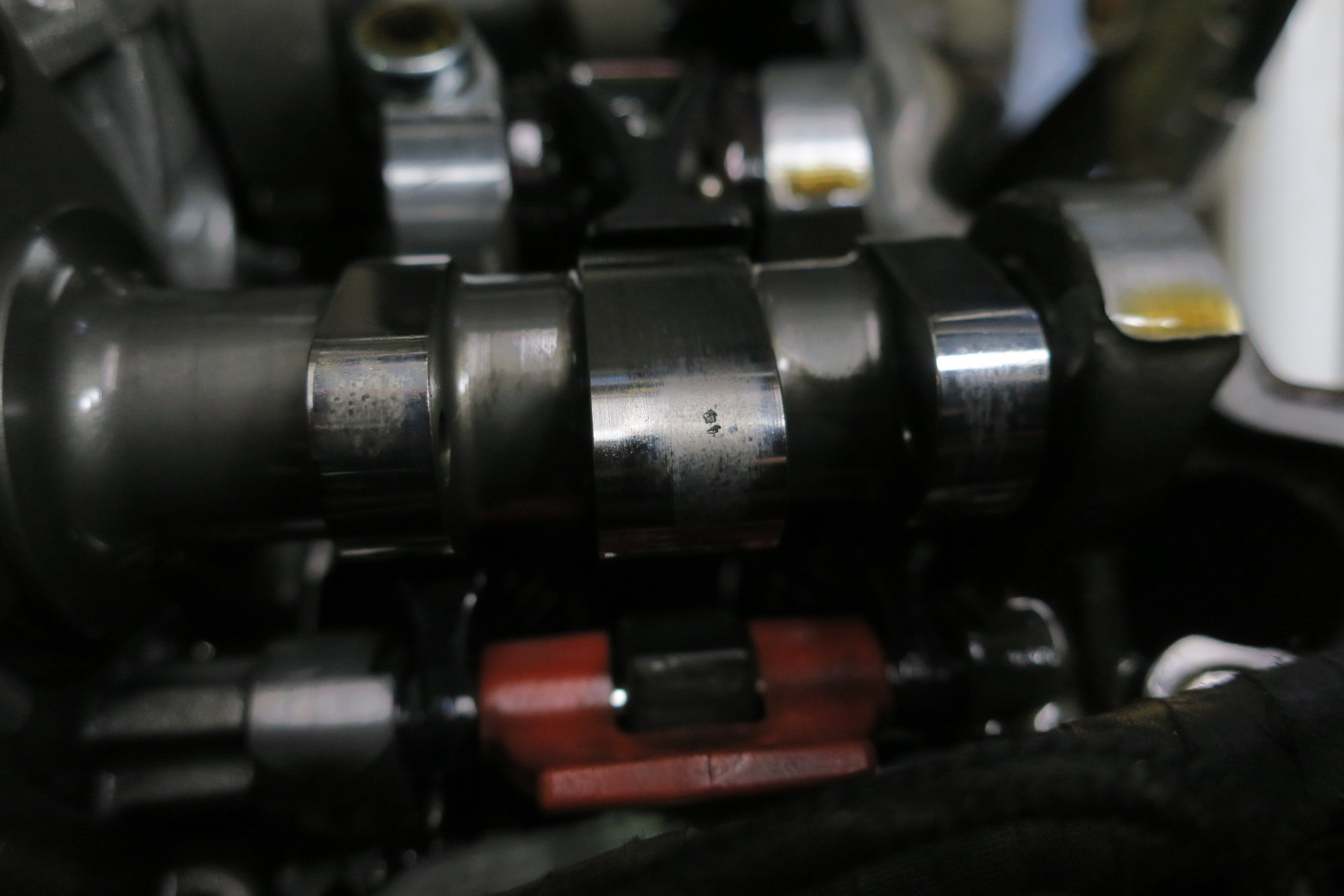

So sah meine 701 SM bei 10Mm aus. Hab dem auch erst nicht getraut, aber wenn man mit dem Finger drübergefahren ist war alles glatt.
EDIT: Ventilspiel war auf allen 4 Ventilen gleich gut, zwischen Toleranzmitte und oberer Toleranzgrenze.
Ein befreundeter KTM-Mechaniker meinte das ist normal. Jetzt hat sie 19Mm drauf und immer noch keine Späne im Öl. Ich nehme an wenn ich sie demnächst bei 20Mm auf mache sieht sie noch genau so aus.

Sehr schön, danke fürs Bild !
Mm, die Bezeichnung ist hier also auch geläufig, nice !
Bei Spänen im Öl haste schon makroskopische Abplatzer und dann kannste die Nummer eh vergessen. Ich kenne den Ölkreislauf noch nicht, kann sein, dass die gleich im Filter landen, dann ist was zu retten.
