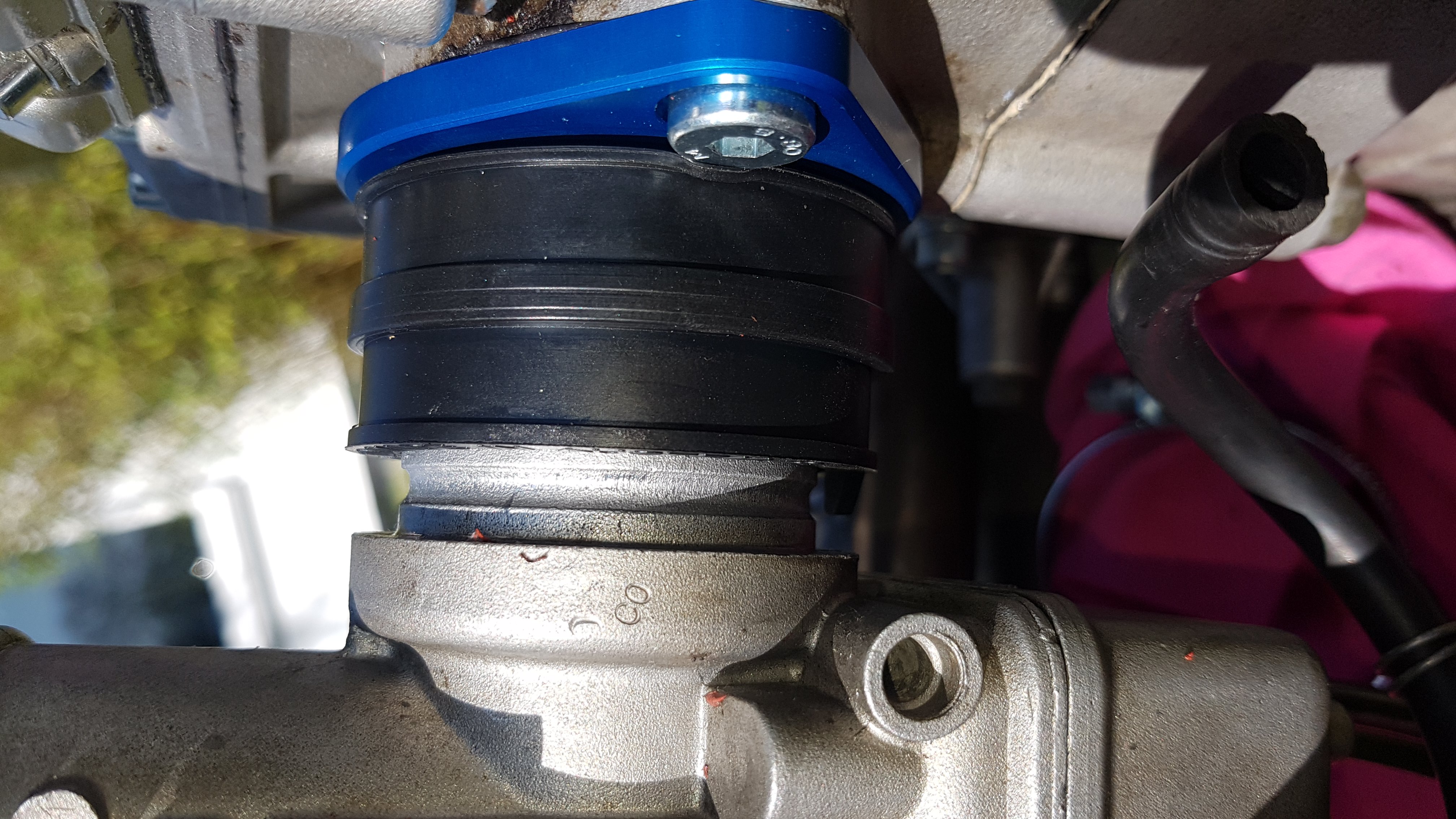

hab mir von HTM-Racing einen neuen Alu-Vergaserstutzen gekauft.
Die originalen aus Gummi sind ja schwer zu bekommen und sehr teuer. Nun hatte ich heute mal Zeit den anzubauen.
Dabei habe ich festgestellt das der Vergaser nicht ganz reinpasst in den Flansch, es fehlt ca. ein cm.
Hat zufällig jemand auch dieses Teil von HTM-Racing und kann mir sagen ob das normal ist?
Passen soll er bei einer TE 610 Bj.2000 mit 40mm Delorto, so hab ich den Bestellt.
Oder haben die mir den verkehrten Anschluss geschickt?

Hat sich schon erledigt, HTM antwortet auch am Sonntag, super Support.
Dear silberruecken,
it is normal.
This collector on Keihin is shorter and it goes until the end.
On Dellorto is it longer and it makes one of the attachment points protrude.
It is ok and we have already assembled many pieces, you can assemble it with no doubt.
We rest anyway at your disposal, let us know
Grazie infinite, saluti.
Thanks so much, regards.

Der Husqvarna PHM 40 MS Vergaser hat 2 Halte-/Dichtrillen.
Der Stutzen schaut allerdings nach Verwendung für PHM 40 NS aus (Guzzi, BMW, HD)... aber dennoch ein schönes Teil.
Man könnte evtl. bei Malossi mal genauer nach einem Gummi suchen.

Ob der allerdings auf deinen Stutzen passt müsste man ausprobieren!

Alternativ würde auch der von Guzzi passen.
