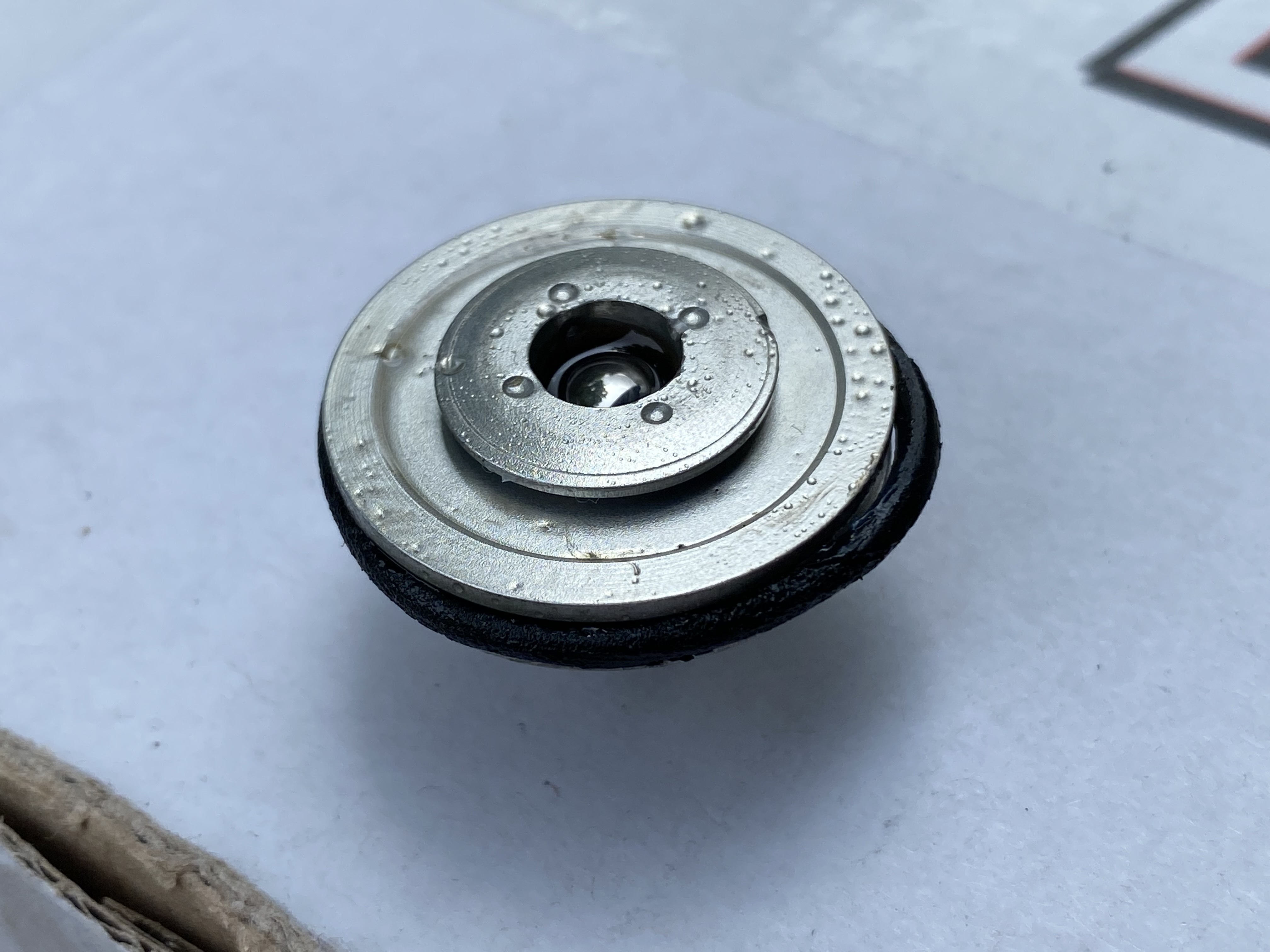

Hallo in die Runde,
habe leider auch einen ölenden KNZ. Es ist aber definitiv Öl, welches austritt, keine Hydraulikflüssigkeit. Und anscheinend habe ich schon den letzten KNZ mit den drei Punkten.
Habt ihr eine Idee, woher das Motoröl kommen kann?
