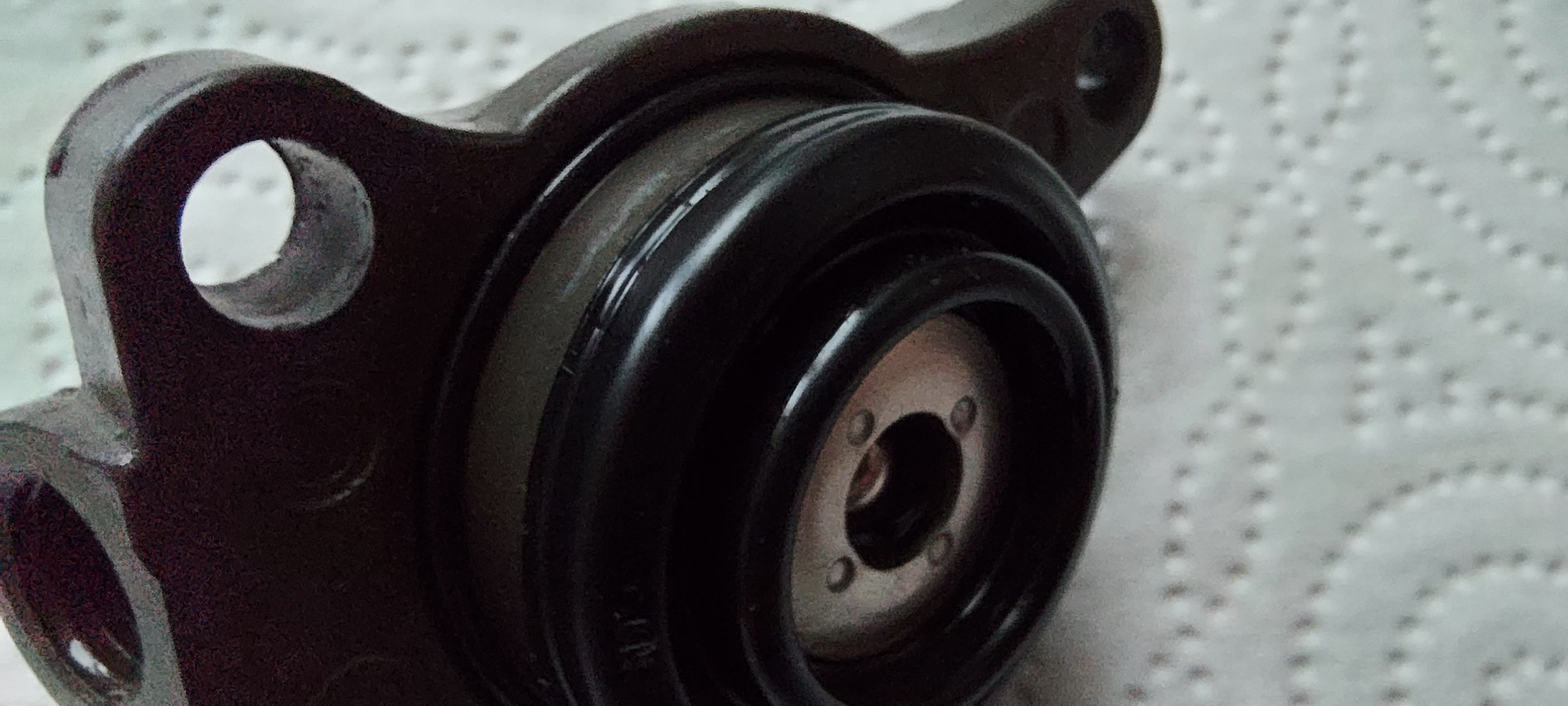

Ich knüpf hier einfach mal an. Hoffe es passt hier rein.
Ich hatte meine 701 SM 2020 heute zur Durchsicht und hab auf den Sigutech gewechselt. Mein KNZ hat aber auch keine Probleme gemacht, hab nur aus reiner Vorsicht gewechselt.
Der Verkäufer hat mir zwar versichert das er bei der 1000er gewechselt wurde aber kein Plan auf welches Modell.
Vielleicht kann das jemand von euch bestimmen...

Die 4 Punkte weisen auf die vorletzte Variante hin - also die letzte mit einem Dichtring - die aktuellste und diesjährige repsatz variante hat jetzt zwei Dichtringe...
