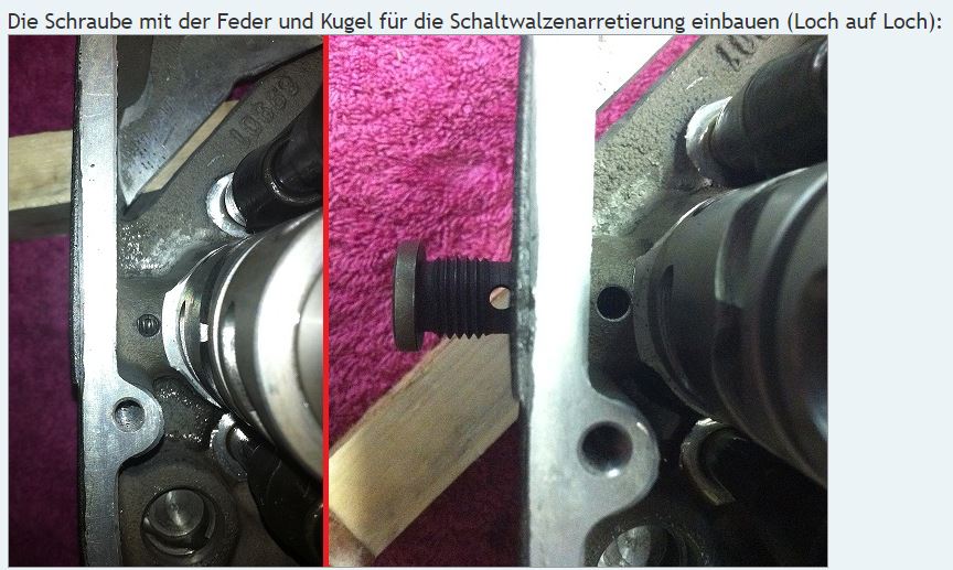

Grundlegend schon so ausbauen und auch wieder so einbauen. Außer der Mann vor dir hat was falsch gemacht. Wobei das bestimmt nicht so schlimm ist, ein bissl Öffnung wirst du bestimmt haben. Rauskommen sollte eine Feder und eine Kugel. Eigentlich soll ja nur das Öl entweichen wenn die Kugel sich bewegt. Wenn nichts entweichen kann kann sich auch die Kugel nicht groß bewegen...
Ich hab da mal das Bild vom Dr. Hasenbein geklaut, da sieht man das super!

war heute endlich bei der Schraube bei.
Hab die Schraube vorher von aussen markiert, damit ich weiß wo die Bohrung liegt.
Mit der original Unterlegscheibe lande ich fast im Rechtenwinkel zur Bohrung im Gehäuse bei 20Nm.
Sollen ja wohl parallel sein, Loch in der Schraube und Loch im Gehäuse.
Wie soll dass gehen?
Also Schraube nochmal raus und eine 2. Unterlegscheibe dazu genommen, jetzt lande ich fast richtig.
Jetzt nur noch so ca. 15° versetzt, reicht dass so??
Wie habt ihr dass hinbekommen, dass beide Bohrungen parallel sind??
Möchte ungern noch mehr anziehen, sonst war es dass nachher mit dem Gewinde.

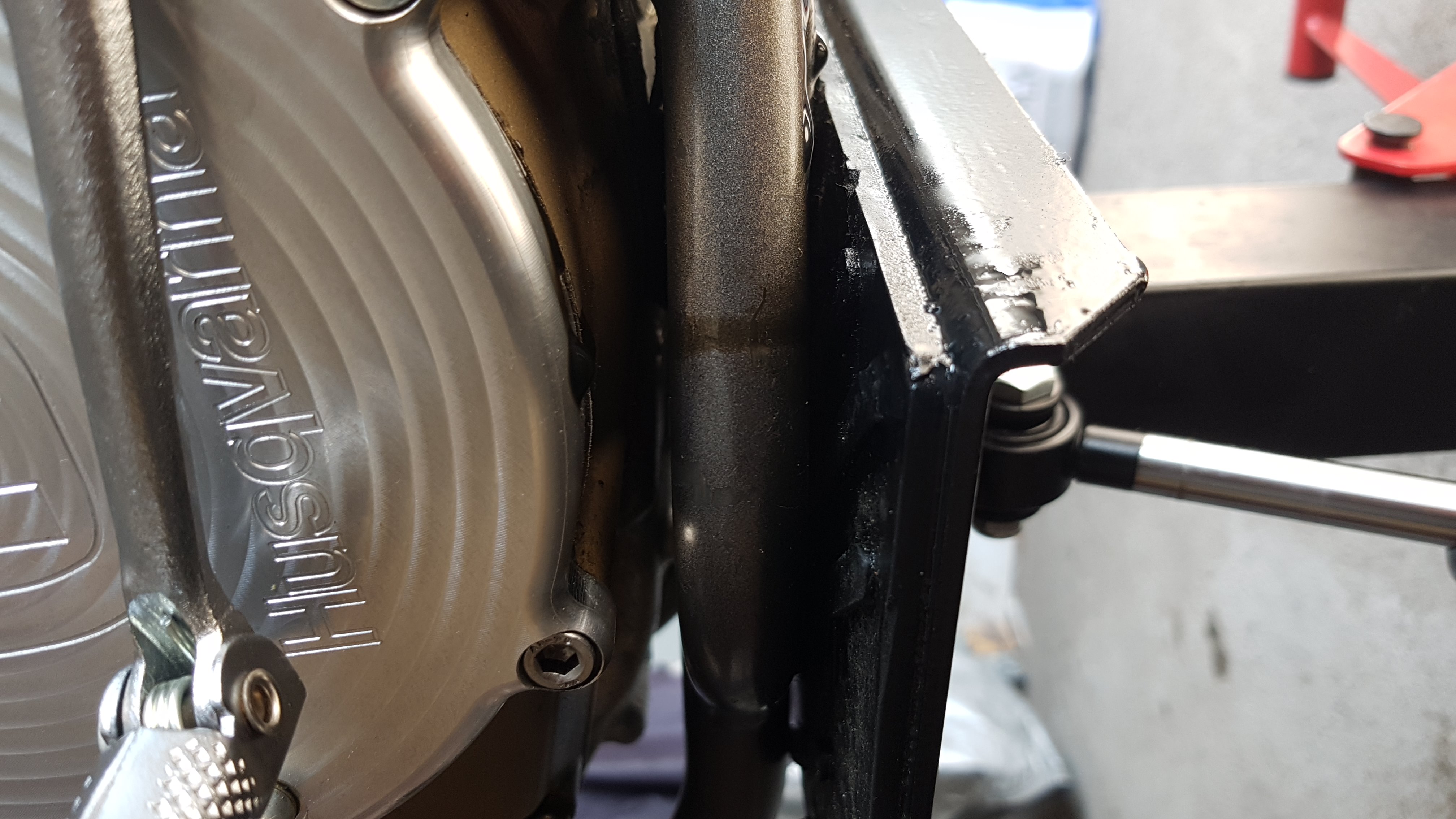

Den kleinen Kupplungsdeckel hab ich heute auch gegen einen neuen CNC gefrästen getauscht,
da sammelten sich dann auch noch ein paar Ml unten an der Kupplung und tropften raus.
Nachdem alles abgetropft war und ich die Reste von der alten Dichtung entfernt hatte,
gab es eine frische Dichtung und ein wenig Silikondichtmasse auf beide Seiten.
Morgen wenn alles schön getrocknet ist, gibts frisches Öl.
Ich hoffe es bleibt alles dicht.

wollte eigentlich heute das frische Öl einfüllen.
Tja, als ich in die Garage kam sah ich dann sofort, der kleine Deckel hält nicht dicht, shit.
Da tropft es schon raus ohne dass ich da neues Öl eingefüllt habe.
Ich hatte beide Flächen schön sauber, neue Dichtung (auf beiden Seiten leicht mit Silokon eingestrichen)
20min. trocknen lassen und dann den neuen CNC Deckel drauf, und U-förmig angezogen, erst mit 5Nm und dann nochmal mit 10Nm
nachgezogen.
Über Nacht trocknen lassen und eben wollte ich dann Öl einfüllen und dann dass..
Kann mir bitte einer mal sagen was ich falsch mache oder woran es liegen könnte?
Muss jetzt erstmal wieder eine neue Dichtung kaufen, kann man da was verkehrt machen evtl.?
PS: hab den Deckel voher nicht gecheckt, da ja neu. Ich werd den mal nachher abbauen und mal auf eine Glassplatte legen, evtl. beim anziehen
verzogen?? Obwohl ich da echt vorsichtig war.

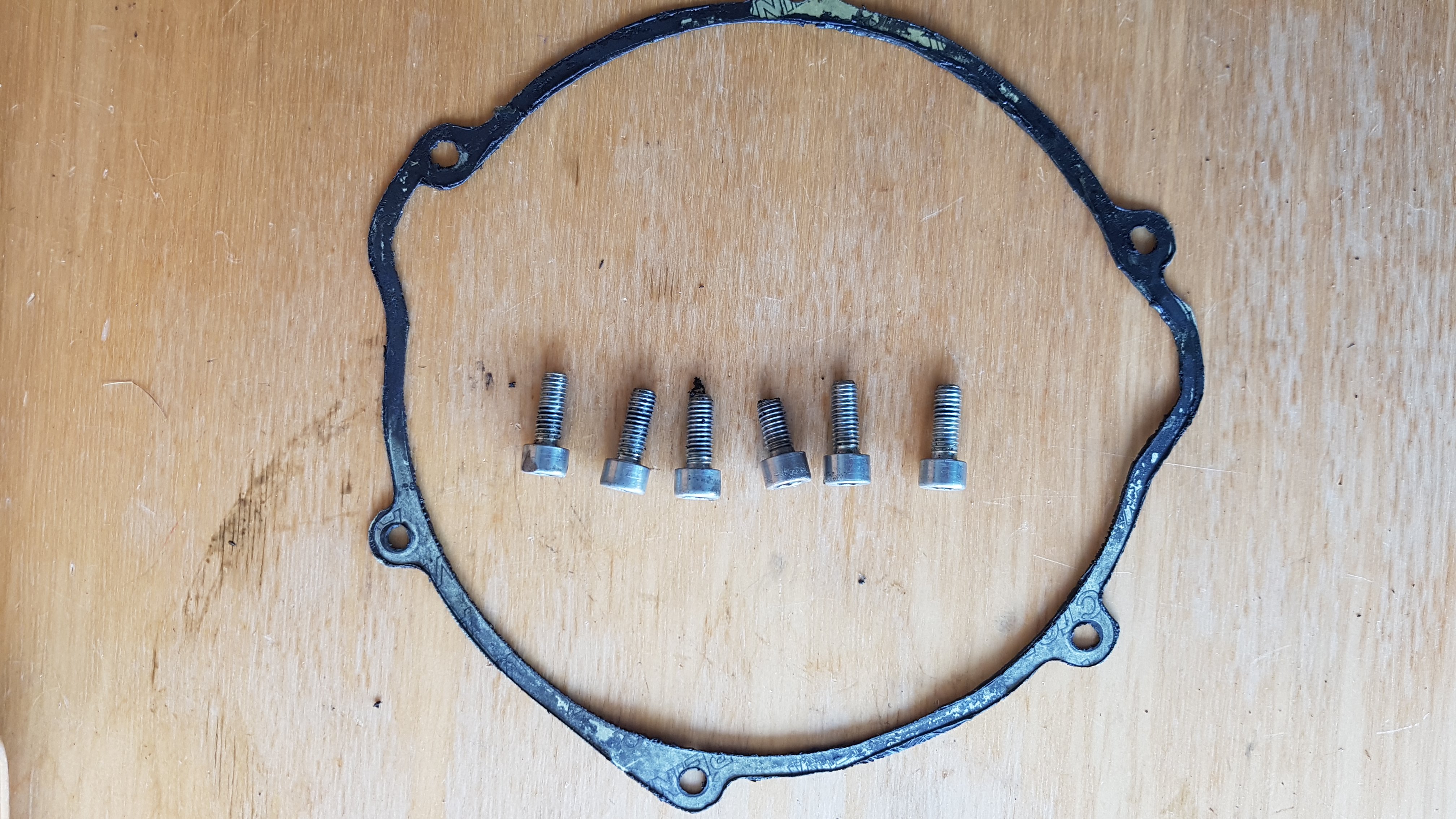

...hab die Schrauben genommen die vorher drinn waren.
Die eine kürzere war auf Höhe Kicker.
Da stand was von vorher kurz antrocknen lassen auf der Tube.
Hab den Deckel jetzt wieder runter und mal auf unsere Glasarbeitsplatte in der Küche gelegt,
und er kippelt minimal.
Keine Ahnung ob dass voher schon war, oder ich den verzogen hab beim anziehen, werd den jetzt nochmal vorsichtig abziehen.
Die Dichtung hab ich heil runter bekommen, aber die ist dann wohl fritte mit altem Silikon drauf?
Evtl. waren es die Tropfen die noch aus der Kupplung unten kamen und gleich auf den "Naht" standen?
Hab sie jetzt mal auf den Seitenständer gestellt, und lass alles abtropfen bis nix mehr kommt.
Und dann warten bis die neue Dichtung da ist und dass ganze nochmal.
Ok, dann diesmal ohne dass Silikon vorher antrocknen zu lassen.

...man war das ein Gefummel dass alte Silikon von der Dichtung zu bekommen.
Zum Glück heil geblieben, nur ein kleines Stück von einem Schraubenloch ist abgerissen,
aber oben und aussen. Ich hoffe dass fällt nicht ins Gewicht.
Diesmal alles nochmal geputzt mit Bremsenreiniger wie Teufel und ein bisl mehr von der Schmotze.
Hatte dass Gefühl, lief diesmal besser.
Naja Mopped lehnt jetzt ca. im 60° Winkel abgepolstert gegen einen Tisch.
Morgen mal ein wenig Öl einfüllen und warten was passiert.
